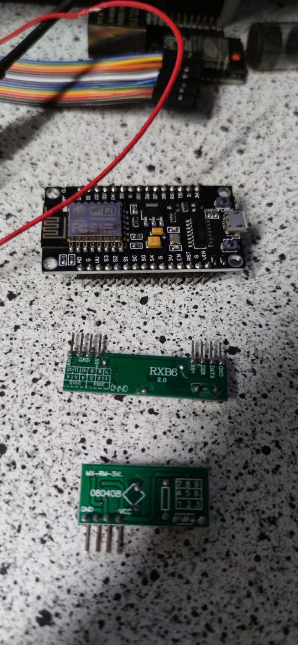

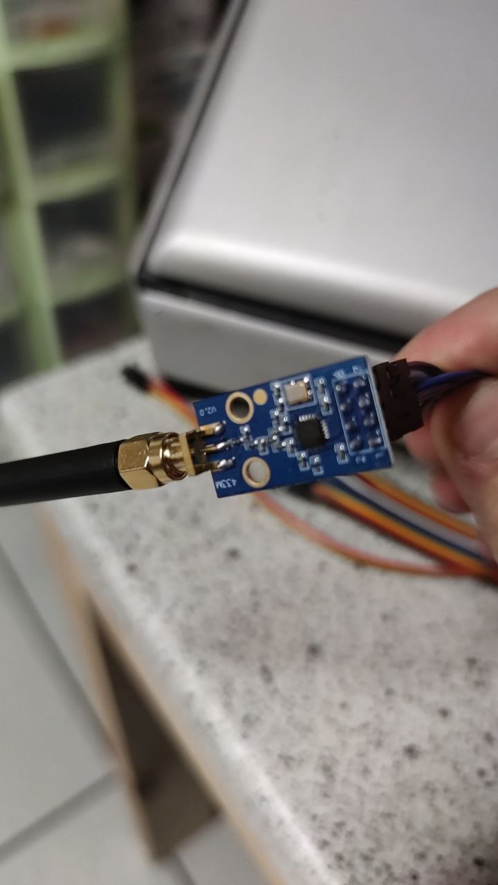

voila le matériel que j’utilise (il manque juste l’alim 5V sur les photos)
pas besoin pour le montage CC1101 car il tourne en 3.3V
la tension est bien présente sur les récepteurs ( verif avec multimétre)
j’ai plusieurs émetteurs 433 MHz autour qui sont bien récupérés par mon RFlink (j’ai vérifié sur le site OMG pour la compatibilité de mes appareils)

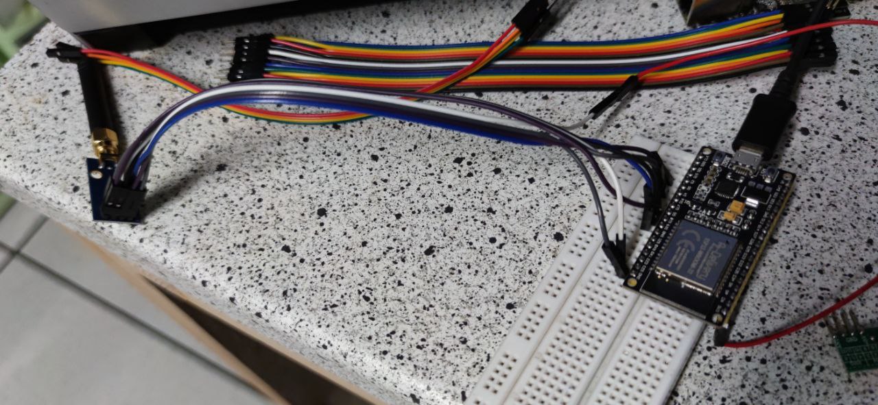

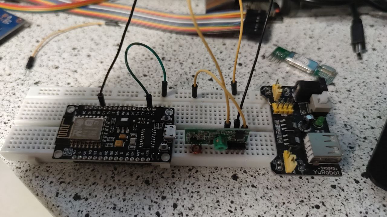

Peux tu connecter le MX-RM-5V et partager une photo du montage avec celui la (il faut ajouter une antenne au récepteur) ?
voila le montage avec le MX-RM-5V
alimentation esp avec USB et alim du MX-RM-5V en 5V via l’alim (masse reliées ensemble)
pour l’antenne, il y a un trou sur le pin de l’antenne , je mets un simple fil
merci
Tu mets un cable de quel longueur pour l’antenne ?
De mémoire c’est 17.3cm.
Est ce que tu as un multimetre pour verifier le cablage ?
Une fois que tu es certain du hardware je te conseille d’essayer le projet ci dessous et regarder s’il detecte un signal :
tout a fait 1/4 d’ondes
j’ai vérifier au multimetre car je pensais que ma plaque d’essai avait une coupure vu que je ne recevais rien. j’ai aussi changer mon MX-RM-5V (achat d’un lot de 10 il y a quelques années)
