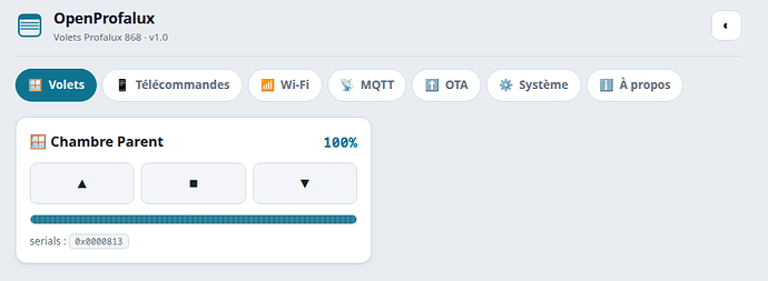

Ce que ça fait
  • Cover Home Assistant par volet (MQTT discovery) : ouvrir / fermer / stop / position
  • UI web embarquée : apprentissage, calibration, moniteur RF
  • Suivi de position même quand on utilise la vraie télécommande
  • Sauvegarde des trames de référence + OTA

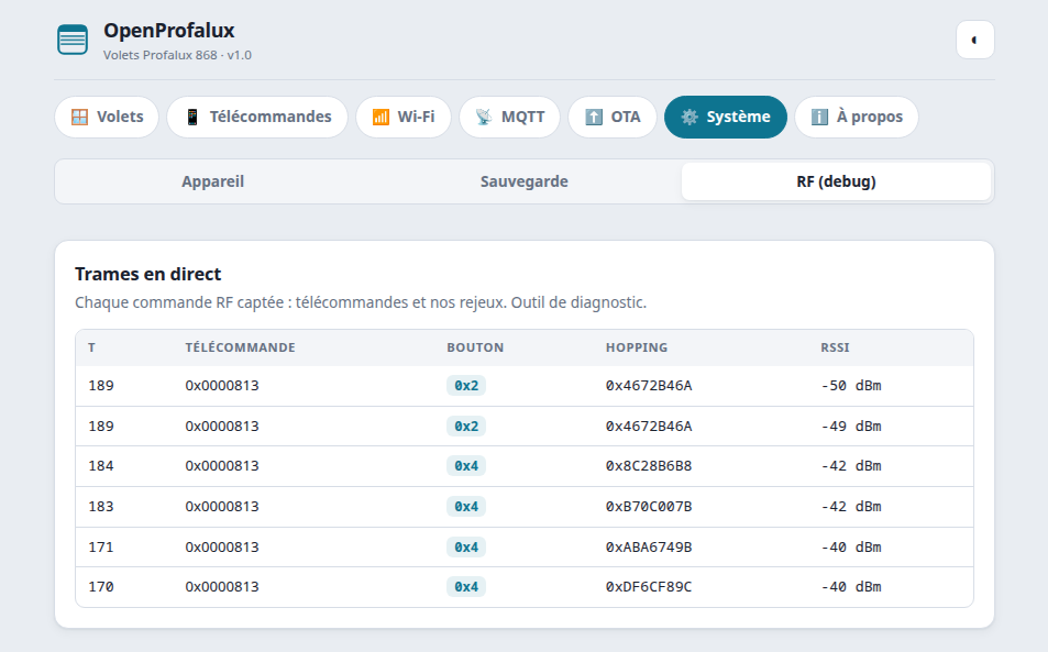

oui c'est ça, juste appui sur les 3 boutons. Pour l'instant je vais faire ton montage et prog. Je n'ai pas regardé ton prog dans le détail mais si il affiche quelque part les trames reçu, je te les enverrai. Et comme je te le disais, je peux en générer autant que je veux avec la telecommande d'origine en la pilotant depuis HA

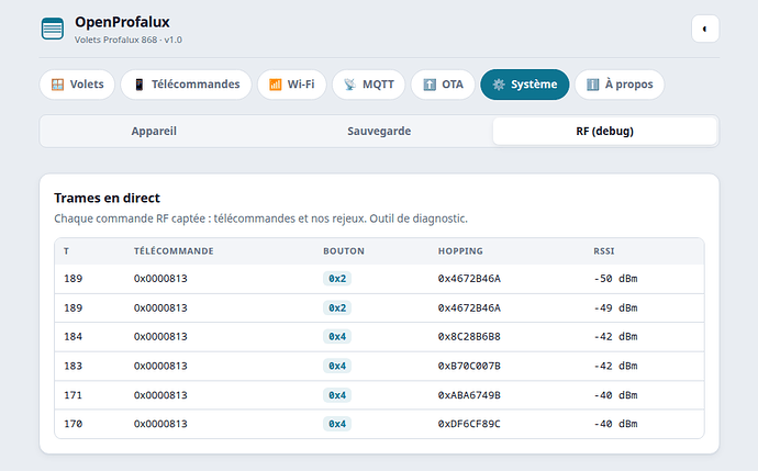

Je viens de capturé quelques trames, et voici a quoi ressemble l'interface sur l'esp32 ! ce sont des vrai trames avec le vrai code hopping crypté (donc limite tu peux controlé ce volet !)

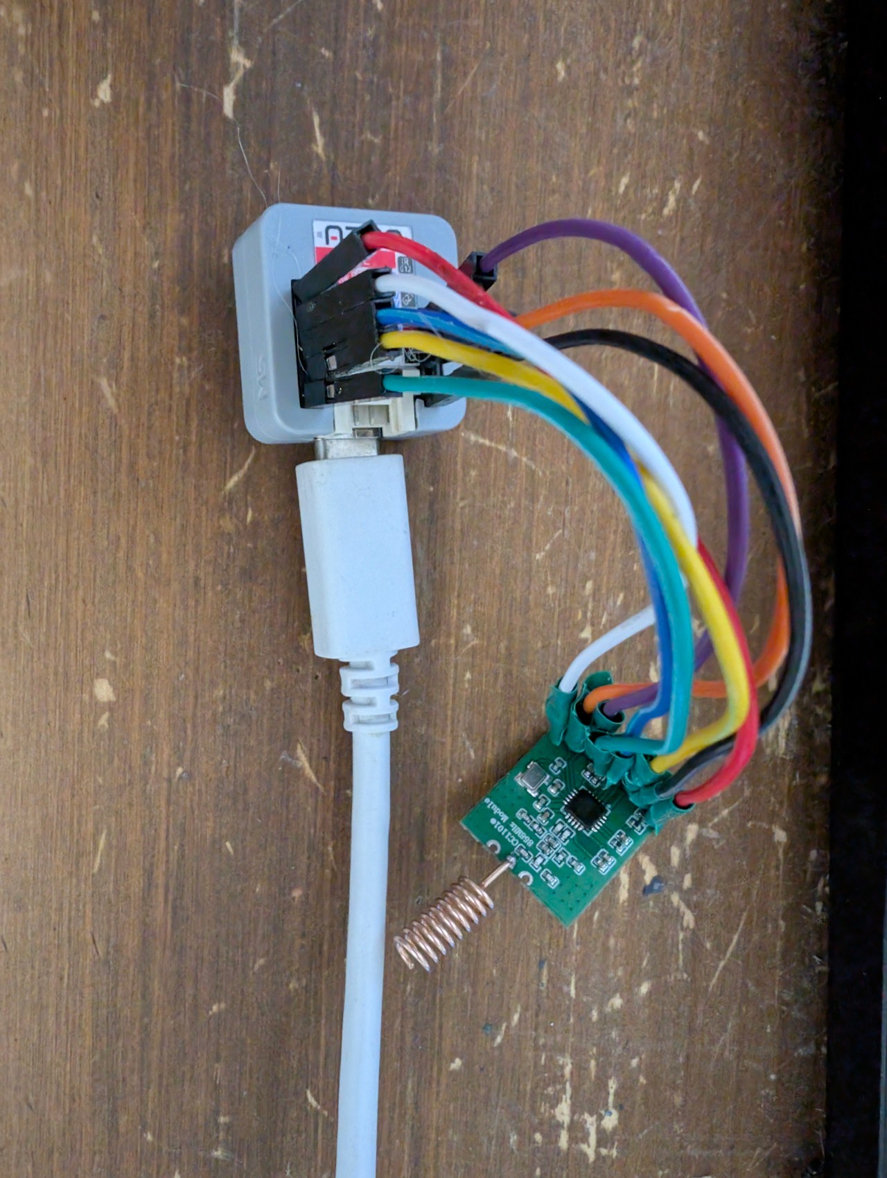

j'ai refait un peu mieux que la 1ere version ou j'avais soudé (mal), les fils sur le CC1101, j'ai mis des pin header avec un pas de 2.0 puis, j'ai pris des dupont et j'ai viré la partie noir, j'ai resseré le petit connecteur avec une pince plate, puis pour séparé electriquement j'ai mis du scotch que j'avais sous la main, ca donne ca !

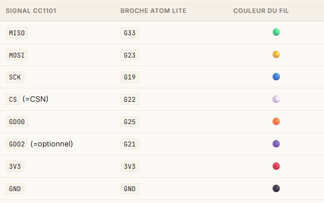

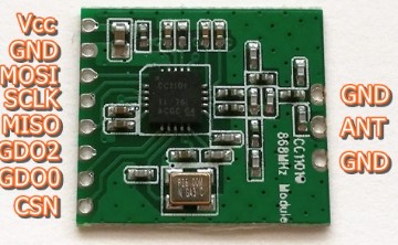

J'ai reçu les composants. Par contre je vois une incohérence dans ton schéma sur la page isno.fr - OpenProfalux .
Si je suis ce qui est noté avec les couleurs, on a par exemple le fil blanc noté CS qui se trouve à la 3ème position en partant du haut de la photo alors les brochages que j'ai vu ça correspondrait plutôt à GDO2. D'ailleurs, sur ta dernière photo sur le forum, il est bien tout en haut ce qui est correct.
Pour faire simple, si on suit à la lettre ce qui est noté sur le site isno.fr, on n'est pas bon. Tu me corrige si je me trompe.
Ca mériterais peut-être de joindre une photo du brochage de ce module afin de clarifier tout ça.
Bien vu sur mon montage effectivement le blanc et orange sont inversé, mais de mémoire sur cette page le montage est ok :
Je le rajoute des que possible pour plus de clarté !
Merci pour le retour.

ok vérifie ton cablage devrait-être comme ca :
CC1101 ESP32-WROOM-32
VCC 3.3 V (pas 5 V)
GND GND
SCK GPIO 18
MOSI (SI) GPIO 23
MISO (SO) GPIO 19
CSN GPIO 5
GDO0 GPIO 4
GDO2 non connecté

J'ai retrouvé un atom lite que je viens de câbler avec le cc01 et flasher avec la target m5stack_atom.
J'ai les mêmes logs. Toujours des "rmt: hw buffer too small, received symbols truncated" quand je capture des trames mais rien de plus et pas d'erreur au boot.
