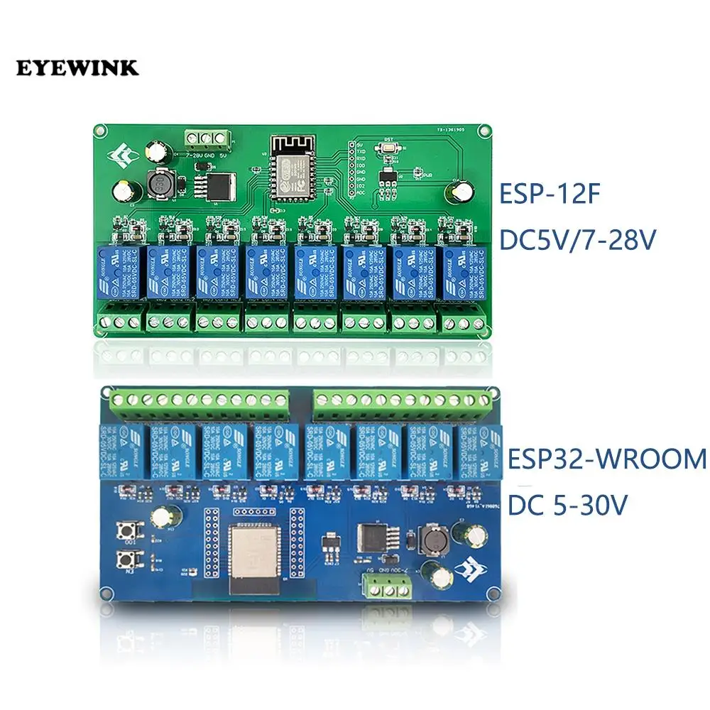

J’ai vu qu’il existe des carte relais de ce type :
Je pense que c’est utilisable avec HA, puisque c’est a base de ESP8266, mais n’en utilisant pas je ne peux être sur.
la solution a Pulpy est certainement plus sur et plus facile a mettre en œuvre surtout si tu as besoin que de 4 sortie.
