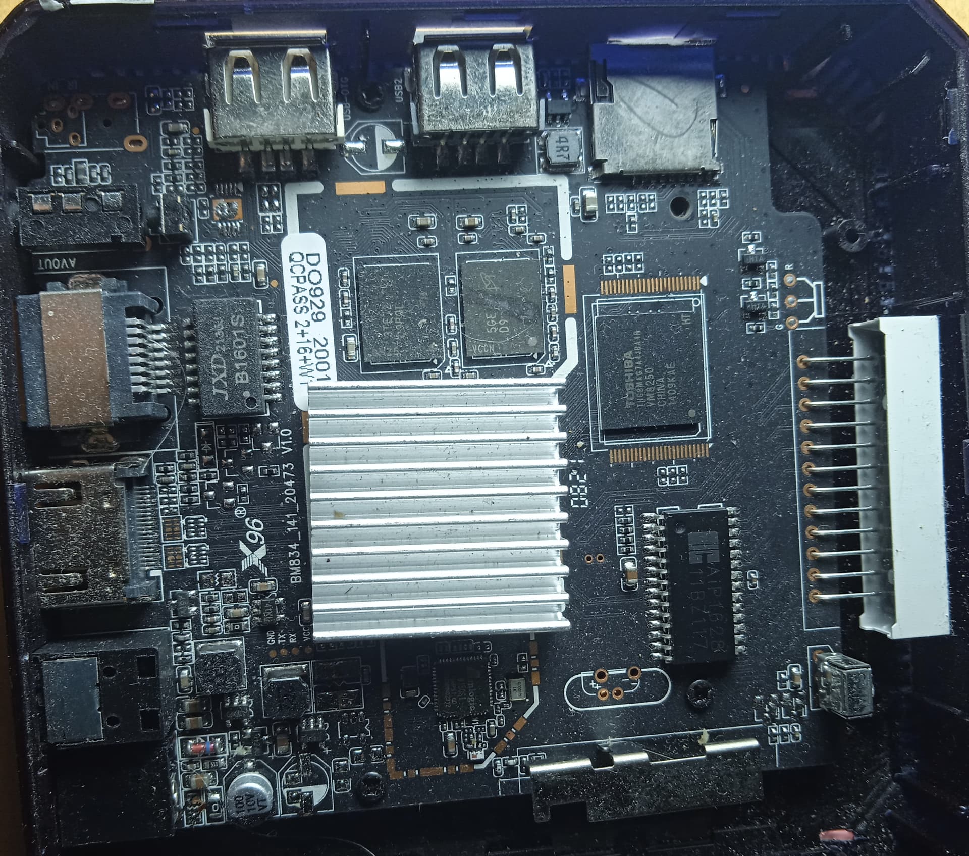

Sur ma box tv, x96 mini+, l’écran led n’affiche rien.
Afin de chercher avec armbian-openvfd quel fichier .conf correspond à ma boxtv, je voudrais savoir si je dois à chaque fois installer une version différente d’armbian et de fichier .dtb, ou si je peux simplement chercher depuis la clé usb (avec un changement de version armbian et de fichier dtb) sur laquelle boot ma box ?
Ma procédure actuelle est :
a) installer une image armbian sur ma clé usb avec rufus
b) modifier le fichier uEnv.txt de la clé
c) booter sur la clé usb
d) installer armbian sur la box tv
e) booter sur la box tv
f) initialiser l’affichage avec armbian-openvfd 0
g) tester l’affichage avec armbian-openvfd 11
h) noter les résultats
i) recommencer en boucle de f) à h) avec tous les fichiers proposés
j) supprimer le fichier diy.conf
k) copier sur la boxtv un autre fichier .conf
l) renommer ce fichier en diy.conf
m) initialiser l’affichage avec armbian-openvfd 0
n) tester l’affichage avec armbian-openvfd 99
o) noter les résultats
p) recommencer en boucle j) à o) avec tous les fichiers .conf trouvés
q) recommencer depuis a) avec un autre fichier .dtb
r) recommencer depuis a) avec une autre version d’armbian concernant x96
Pour l’instant, je me contente des fichiers .conf .dtb et des versions armbian ayant 905 dans le nom ou qui ont un rapport avec x96.
Tant que je cherche à résoudre l’affichage led, home assistant ne tourne pas (ce n’est pas gênant pour l’instant, car je le découvre petit à petit avec des tests, des essais, des mises en situation, mais il n’est pas encore opérationnel).
Vous en conviendrez, c’est fastidieux et chronophage.
Alors si je peux déjà gagner du temps en ne faisant pas les installations d’armbian sur la box, je pourrais remettre home assistant sur la boxtv depuis la sauvegarde EMMC, et faire mes tests juste en bootant sur la clé.
Les spécifications de ma box (trouvée sur le site vendeur) :
CPU: Amlogic S905W4 , Quad Core ARM Cortex-A53
GPU: Mali-450 penta-core, up to 750MHz (DVFS)
RAM: 2GB DDRIII
ROM: 16GB eMMC
OS: Android 9.0
Built-in WiFi: 802.1.1b/g/n/ac,2.4G/5G WIFI
Lan: 10 / 100M
La carte mère est une p281 et le fabricant serait Droidlogic.
La puce en bas à droite : AIP1628
