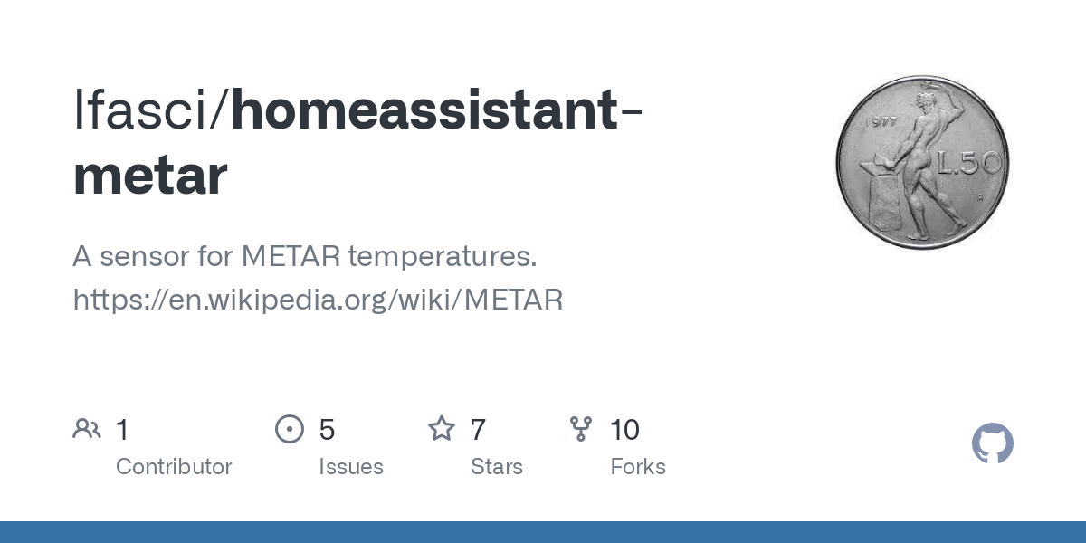

Je vais me pencher sur les données METAR, y’a peut-être possibilité d’avoir le vent. Par ici:

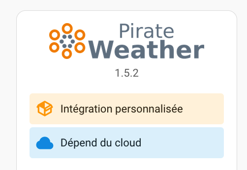

Et j’ai aussi activé Pirate weather:
https://docs.pirateweather.net/en/latest/ha/
Pirate weather ok pour moi !
J’ai retrouvé un sensor wind bearing qui fonctionne !
Merci pour l’info !!!
