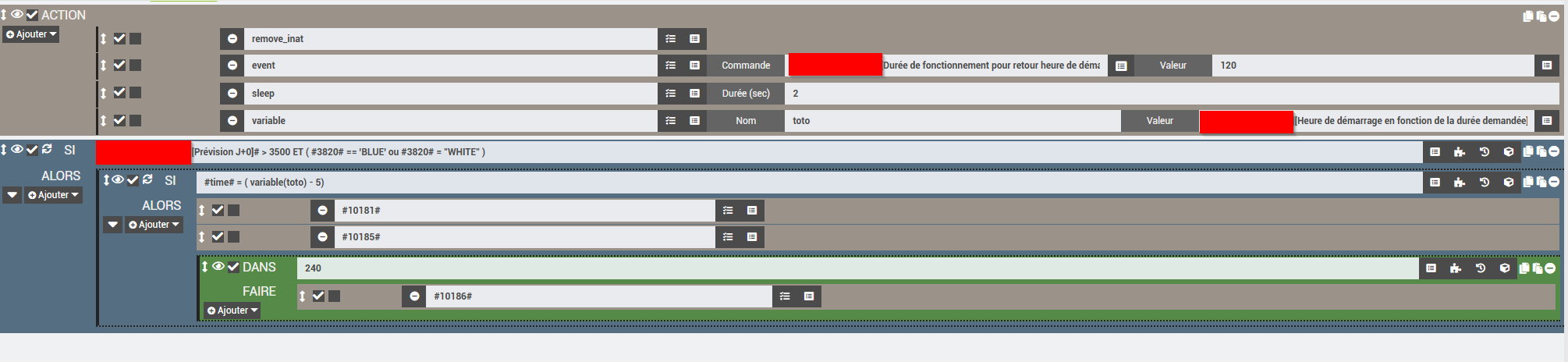

Venant de Jeedom, j’utilisait le plugin Solcast pour definir dans mes scénarios une heure de déclancement par rapport a une durée et une consommation
ici la config du plugin
ici le scénario
Peut on faire la même chose dans HA car je ne vois pas ma même entitée que dans Jeedon

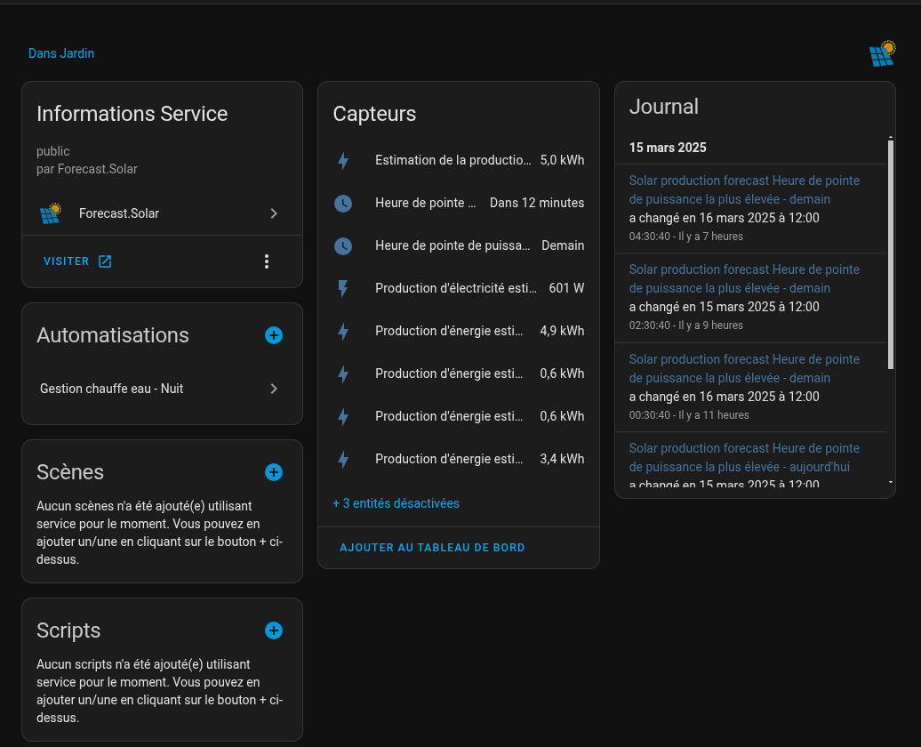

As-tu déjà regardé Forecast Solar?
Ca donne es entités pour les heures de points du jour et du lendemain, ainsi que pour l’huere courante et la suivante. Ca affiche aussi un graph de prévision sur dashboard énergie.

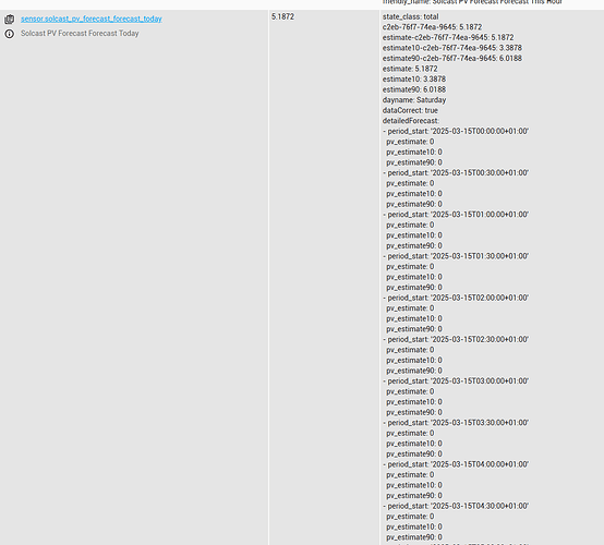

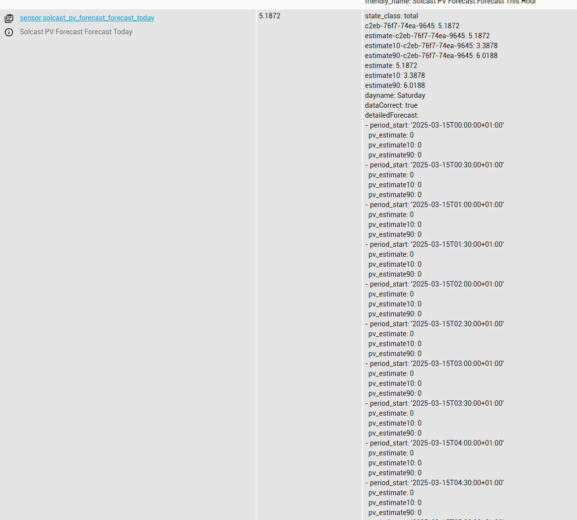

Oui j’ai fait le tour des entités, comme ici la prevision today, mais je ne retrouve pas la durée de fonctionnement pour retour heure de démarrage…
Donc soit le dev sous jeedom a defini une variable soit il manquerait qqch sous HA
Comme l’api doit être la même pour tous je pencherais pour la première solution, que j’aimerais intégrer dans mes automatismes

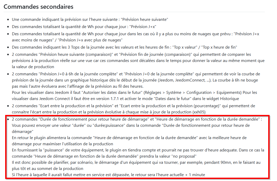

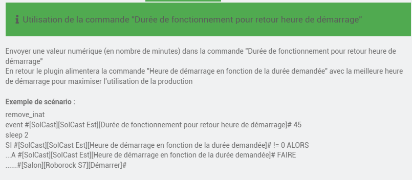

Pour info le plugin Solcast de jeedom integre cette info :
documentations/solcast
qui peut être utilisé dans les scénarios
Salut @bmartret
Si je ne me trompes pas cette info n’a rien à voir avec Solcast
C’est juste une fonction ajoutée au plugin pour aider au pilotage d’appareils
