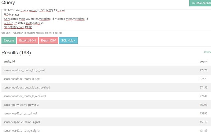

Dans un premier temps j’ai essayé de voir le type et nombre d’évènements enregistrés via une query et le module SQLite web.
Puis j’ai configuré mon RECORDER comme suit :

Mais maintenant presque 10J plus tard j’ai toujours cela :
A croire que ma conf de RECORDER ne fonctionne pas…
par exemple, j’ai indiqué que je ne voulais pas enregistrer sensor.neufbox* mais cela n’a pas eu d’effet
une idée de ce que j’ai mal complété ?

Si tu ajoutes une exclusion, les 10 jours de données ne seront pas supprimées tout de suite, ils le seront jour par jour.
Je ne connais pas les fréquence de mise à jour des valeurs de la neuf box…
Mais mettons qu’il reste 1 jours de données ,27000, correspond à 27000/24/60 = 18,75 msg / minute
Donc une valeur toute les 3 secondes, ce qui est possible pour de genre de donnée.
Mais si c’est toutes les 30 sec que tu as des valeurs e la box, effectivement tu as 10j de données…
C’est après les 10jours que tu peux en tirer des conclusions.
