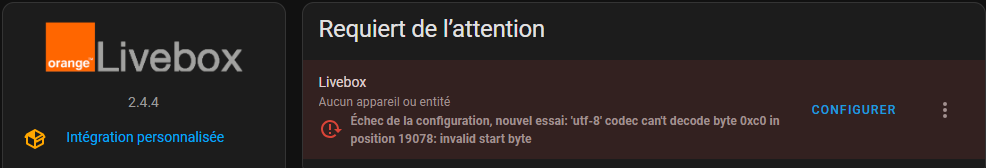

je viens d’installer cette intégration et malheureusement elle ne fonctionne pas avec ma Livebox 3
Dans les logs j’ai une première requête qui semble fonctionner :
METHOD:post URL:http://192.168.0.1/ws
2025-06-17 15:17:34.019 DEBUG (MainThread) [aiosysbus.auth] DATA:{'service': 'DeviceInfo', 'method': 'get', 'parameters': None}
2025-06-17 15:17:34.046 DEBUG (MainThread) [aiosysbus.auth] RESPONSE: {'status': {'Manufacturer': 'Sagemcom', 'ManufacturerOUI': '307CB2', 'ModelName': 'SagemcomFast3965_LB2.8', 'Description': 'SagemcomFast3965_LB2.8 Sagemcom fr', 'ProductClass': 'Livebox 3', 'SerialNumber': 'AN1635006370944', 'HardwareVersion': 'SG_LB3_1.2.4', 'SoftwareVersion': 'SG30_sip-fr-7.51.0.1', 'RescueVersion': 'SG30_sip-fr-7.44.4.1', 'ModemFirmwareVersion': '', 'EnabledOptions': '', 'AdditionalHardwareVersion': '', 'AdditionalSoftwareVersion': 'g6-f-sip-fr', 'SpecVersion': '1.1', 'ProvisioningCode': 'HASH.3700.8912', 'UpTime': 3477727, 'FirstUseDate': '0001-01-01T00:00:00Z', 'DeviceLog': '', 'VendorConfigFileNumberOfEntries': 1, 'ManufacturerURL': 'http://www.sagemcom.com/', 'Country': 'fr', 'ExternalIPAddress': 'XXXXXXXXX', 'DeviceStatus': 'Up', 'NumberOfReboots': 1, 'UpgradeOccurred': False, 'ResetOccurred': False, 'RestoreOccurred': True, 'X_SOFTATHOME-COM_AdditionalSoftwareVersions': '', 'BaseMAC': 'XXXXXXXXXXXXXX'}}
Mais ensuite la deuxième requête échoue :
2025-06-17 15:17:34.046 DEBUG (MainThread) [aiosysbus.auth] DATA:{'service': 'Devices', 'method': 'get', 'parameters': {'expression': {'wifi': 'wifi && (edev || hnid) and .PhysAddress!=""', 'eth': 'eth && (edev || hnid) and .PhysAddress!=""'}}}
2025-06-17 15:17:34.830 ERROR (MainThread) [custom_components.livebox.coordinator] Unexpected error fetching livebox data
UnicodeDecodeError: 'utf-8' codec can't decode byte 0xc0 in position 18829: invalid start byte

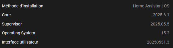

Ma config

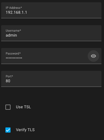

Bonjour, tu as configuré quoi à l’installation ?
Sans cocher use et verify TLS.

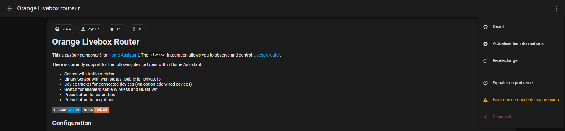

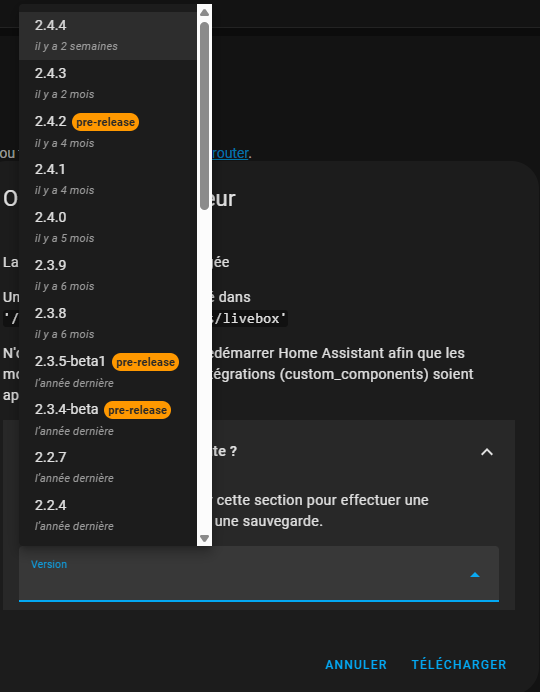

Si c’est un bug sur la 2.4.4, tu peux essayer d’utiliser une ancienne version, comme la 2.4.1
Dans HACS, tu peux changer de version à partir des 3 points en haut à droite puis retélécharger et choisir la version et télécharger.

j’ai bien décoché Use/Verify TLS
Je vais tester en revenant en arrière sur les versions.

Je suis revenu jusqu’à la version 2.2.7 sans succès, C’est dommage.
