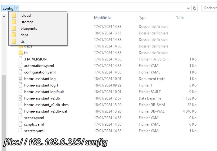

Et je ne vois que ça par Samba :

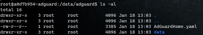

root@a0d7b954-adguard:/data/adguard$ ls
AdGuardHome.yaml  data
root@a0d7b954-adguard:/data/adguard$ nano AdGuardHome.yaml

Avec « vi » ça doit fonctionner :
vi AdGuardHome.yaml
Effectivement.

J’ai donc balancé mon AdGuardHome.yaml dans le répertoire config de HA.
Sauf que dans cette partie de la commande :
docker cp AdGuardHome.yaml
je n’indique pas le chemin du fichier.
Quel serait-il alors ?
Ouais je me demande pk j’y ai pas pensé :face_with_hand_over_mouth:
La commande devrait être
docker cp AdGuardHome.yaml container_id:/data/adguard/AdGuardHome.yaml
Oui mais il ne trouve pas le chemin du fichier :
lstat /root/AdGuardHome.yaml: no such file or directory
ce serait quoi le chemin de ce répertoire ?
logiquement :
docker cp /config/AdGuardHome.yaml container_id:/data/adguard/AdGuardHome.yaml
