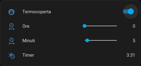

*Je voulais faire un timer que je pouvais modifier comme je voulais et je suis tombé la dessus mais je ne sais pas où mettre le code qui est proposé en solution… Je pense que ça doit être dans configuration.yaml mais j’ai un doute et après j’aimerais savoir comment l’implémenter sur mon Lovelace, merci a tous

Le input_number est à mettre dans le configuration.yaml,comme indiqué dans ton lien.
Le reste semble être une automatisation. Créé donc une automatisation vierge, et édité la en yaml :+1:
