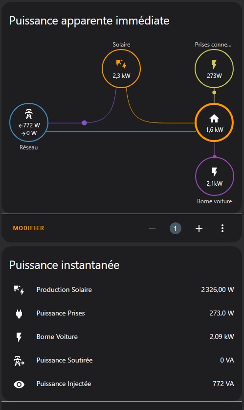

Où récupérer la Puissance immédiate injectée
EDF a fait le nécessaire pour changer le mode de télétransmission des données en le passant à « Satndard ».
En configurant la clef Zlinky avec le linky mode =« Standard », Energy_phase = « single_phase » et production = « true », désormais des données de soutirage (SINSTS) et d’injection (SINSTI) sont disponibles !
Il ne me reste plus qu’à convertir les données VA en W.

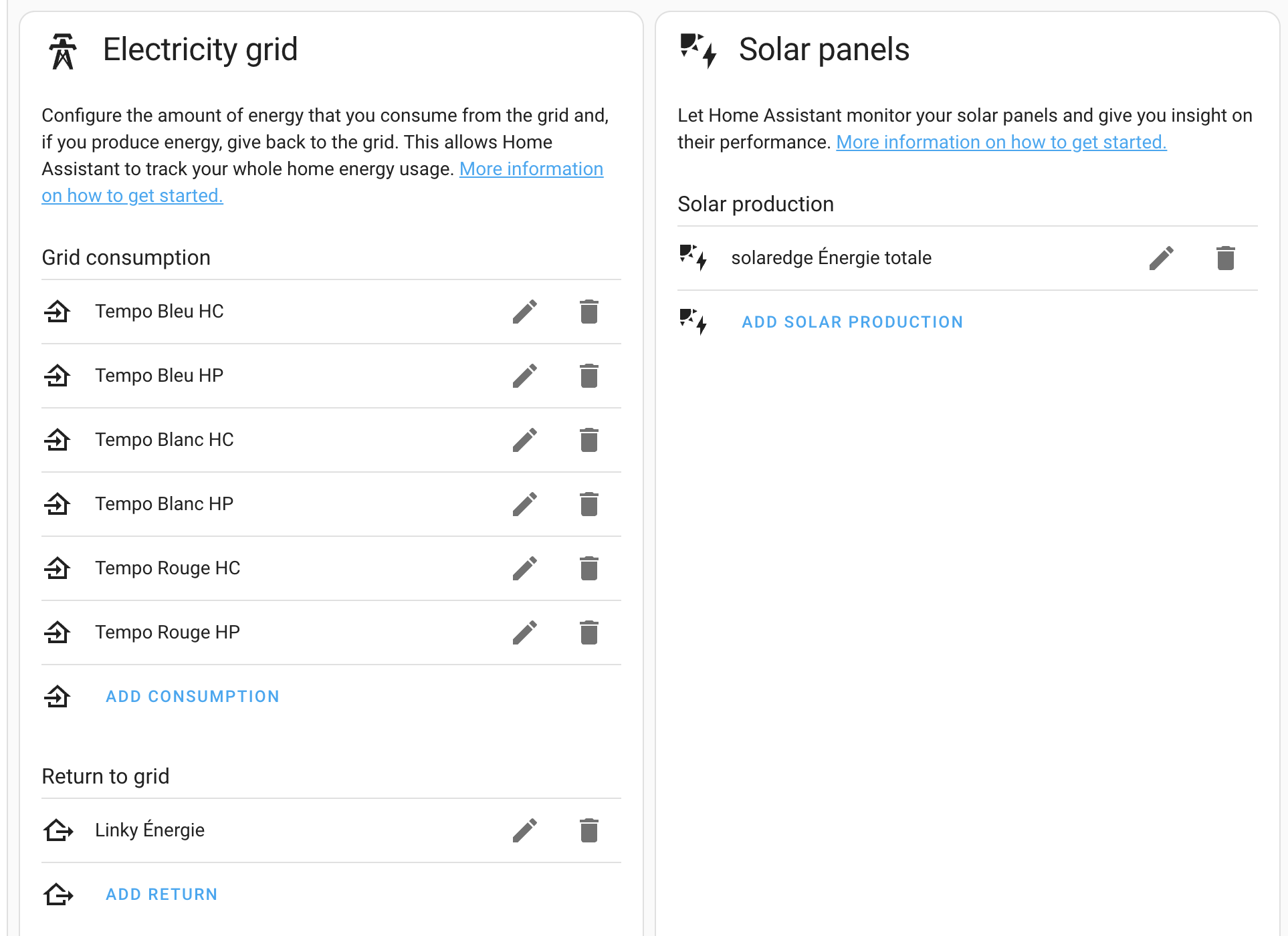

Avec un module zLinky je capture la puissance injectée, sur l’entitée EIAT
et je configure tout ca dans le dashboard énergie

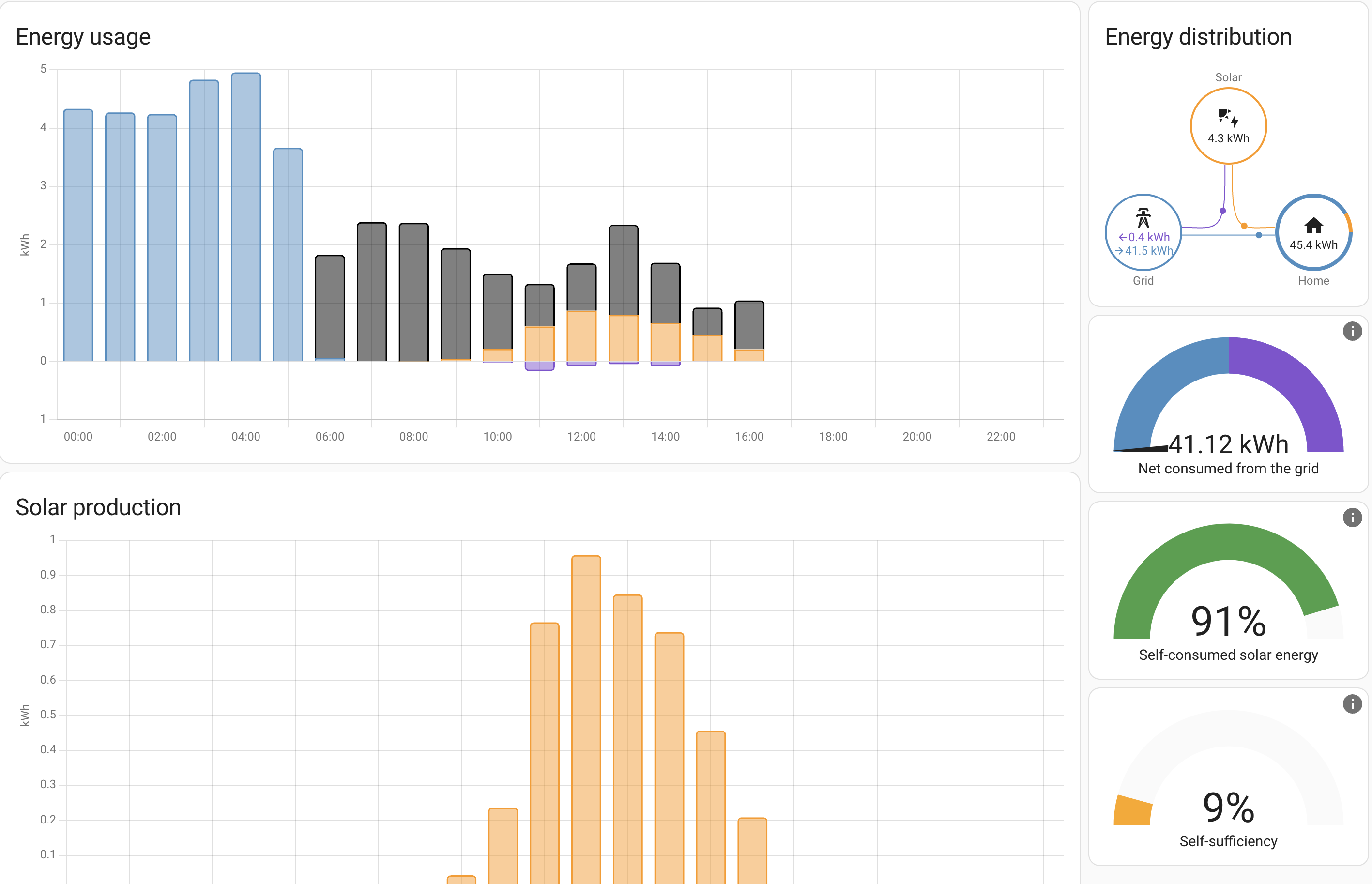

Le dashboard fait le calcul tout seul et en plus te donne des stats sympa
