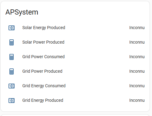

Bonjour @bart40140
J’ai recopié le fichier ecu.yaml en modifiant l’IP (à deux endroits) et mis à jour l’identifiant pour le ECUID comme indiqué. J’ai ensuite déclaré le package dans le fichier de config et redémarré HA.
Lorsque j’affiche une card avec les entités générées par ecu.yaml elles apparaissent toutes comme inconnues !
Je suis passé sans doute à côté de quelque chose, tu aurais une idée ?
Cdt
dans ton fichier configuration.yaml
tu as bien mis :
> homeassistant:
>   packages:
>     system: !include packages/ecu.yaml
et ton fichier ecu.yaml dans un dossier packages ?
Oui j’ai bien mis ces lignes.
… par contre je viens de m’apercevoir que le boîtier n’est pas un ECU-C mais un ECU-R !
Sans doute que le fichier ecu.yaml n’est pas compatible avec mon modèle ?
ahhh bah ne cherche pas plus loin, il te faut un ECU - C avec les tores de mesure,
ECU R ne fait que remonté ta production, sans les tore de mesure, il ne peut pas savoir combien tu consomme pour faire le calcul d’injection !
Il te faut un shelly EM ou tout autre module de suivi de consommation pour le coup ou attendre que ton contrat de revente soit opérationnel
