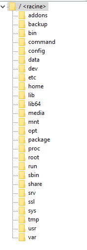

Où sont les fichiers .py des composants?
Question probablement bête mais je ne trouve pas les fichiers qui se trouvent dans :
Où sont ils sur notre Home Assistant à nous ?
Je voudrais tester un truc dans
Mais je n’arrive pas à le localiser.
Salut @Sigalou
Je sais plus quel type d’install tu as, mais sous docker (une fois dans le container) ça se trouve là :
/usr/src/homeassistant/homeassistant/components

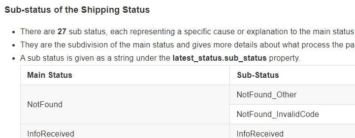

Aller chercher le sous status

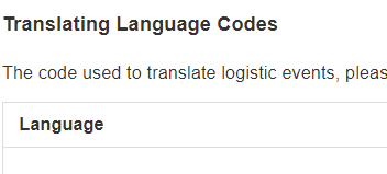

Voir si je peux basculer la langue (il y a FR) :

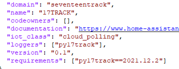

Pour pouvoir l’utiliser en custom_components il faut ajouter une ligne dans le fichier manifest.json :
"version": "0.1",
Juste avant "requirements": ["py17track==2021.12.2"]
Pas besoin de changer le domain sauf si besoin d’avoir l’intégration officielle et la custom en parallèle
Toute intégration dans custom_components dont le nom existe déjà en officielle prend le dessus sur l’officielle.

oui impec, merci les gars, j’ai juste ajouté la ligne de la version et c’est l’intégration personnalisée qui est prise en compte.
