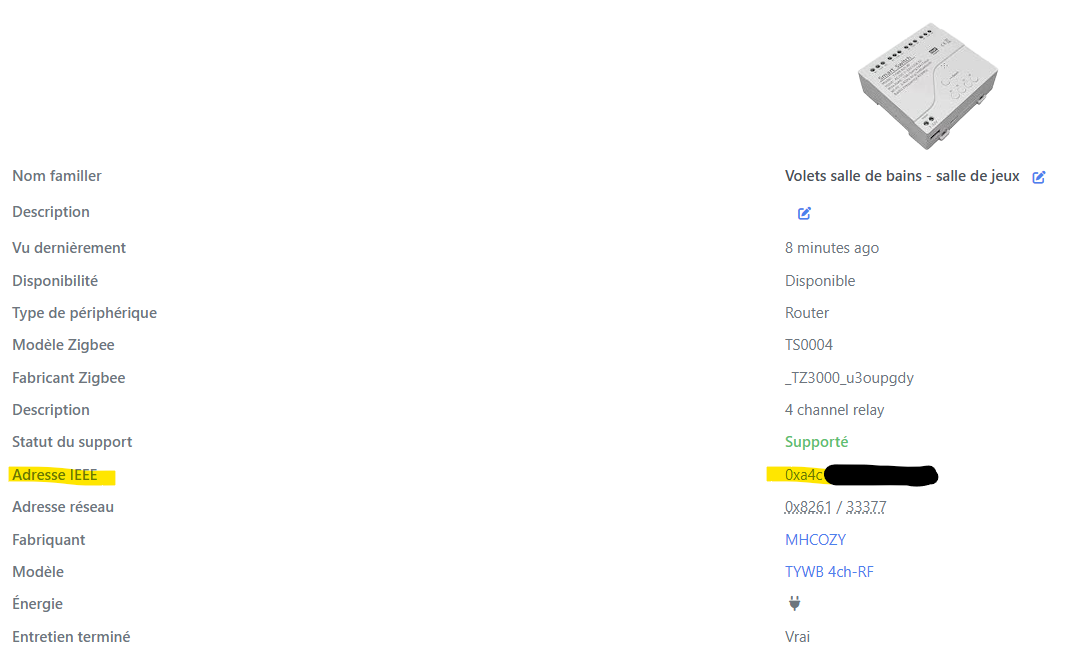

Oui mais pas seulement
  • l’id, tu la trouve dans les détails de l’interface Z2M, ça commence bien par 0xmais c’est plus long, et c’est souvent le nom de l’appareil
  • la définition est à mettre dans le fichier de z2m, pas dans le fichier configuration de HA
  • il faut respecter la syntaxe (espaces vont par 2, pas par 4)

en fait c’est l’IEEE
voci ma nouvelle entrée je vais voir ce soir si c’est OK

Je relance ce sujet car j’ai un soucis avec un appareil connecté à mon HA via Z2M.

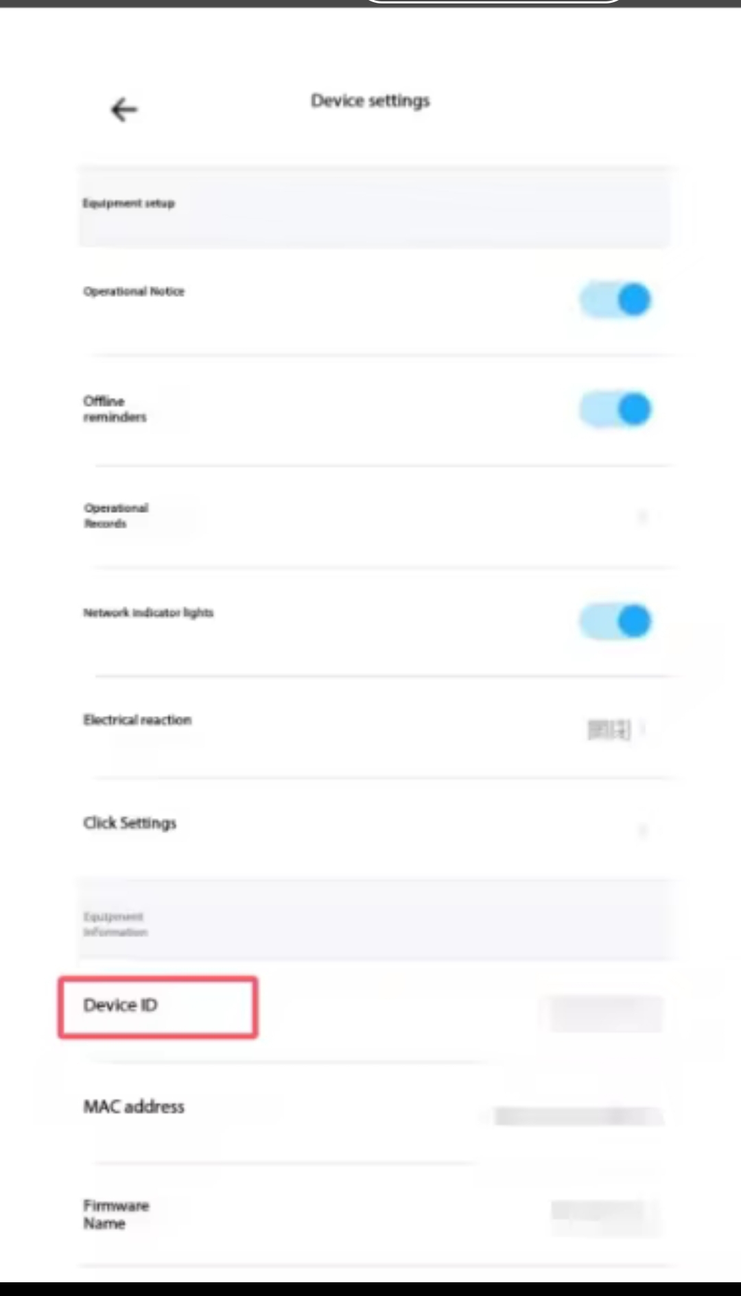

Le SAV me demande l’ID de l’appareil mais où le trouver sous Z2M ? Je lui ai donné le 0x…(Adresse IEEE), mais il semblerait que cela ne soit pas ça.
J’envoi ce numéro :
Ils font une capture d’écran de l’ID sous Ewilink ou tuya, ils me répondent systématiquement que c’est ça qu’il ont besoin?.. Mais je ne peut pas leur fournir (Z2M) :smile:
L’ID, est ce le numéro sour adresse IEEE ou c’est encore autre chose ?
normalement le device ID, c’est bien ce qu’il y a dans l’adresse IEEE ( sans le 0X ).
Ok j’avais trouvé un ID device dans le journal Mqtt…
Je ne sais pas… Je vais renvoyer les 2, celui de mQTT et celui de Z2M sans le 0x mais je pense que le vendeur Aliexpress me fait tourner en rond pour gagne du temps
