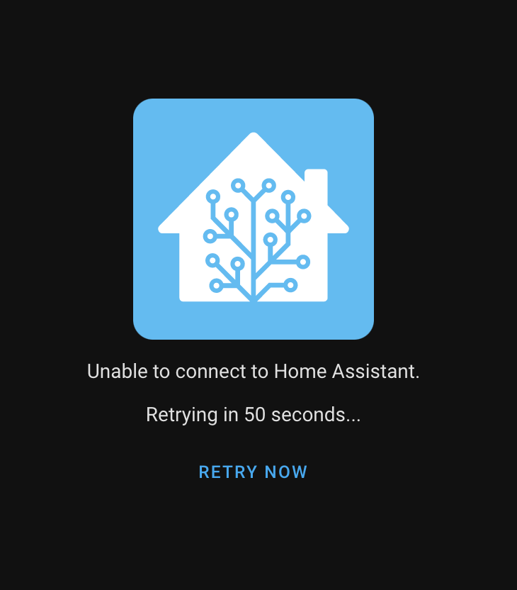

Depuis quelques jours, impossible d’accéder à l’interface Home Assistant après 1h ou 2 après le boot.
J’ai cette erreur la en essayant d’accéder à l’UI :

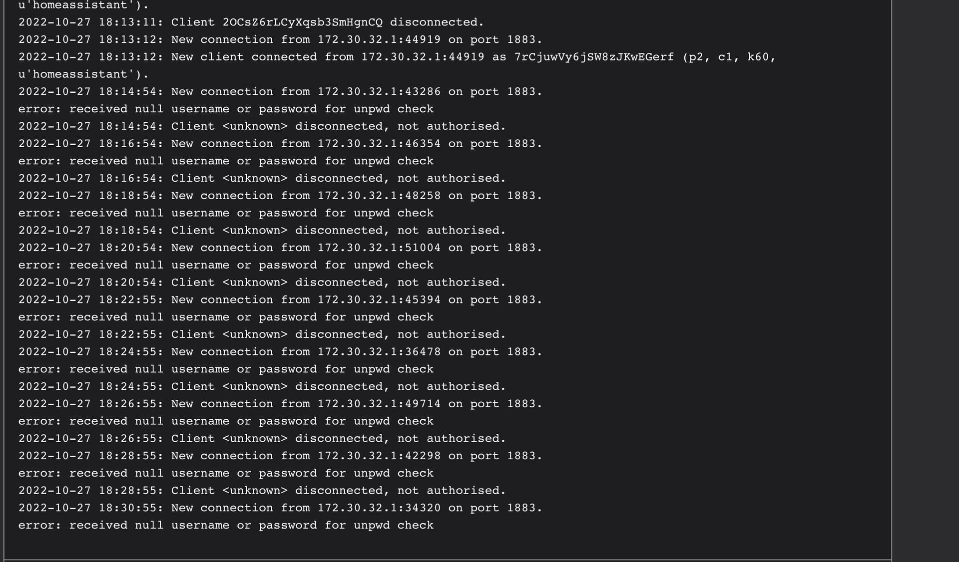

En connectant un écran à mon raspberry, j’ai vu ces logs la :
Il semblerait qu’il y ai un problème avec l’add-on mosquitto mais je vois pas d’où ça peut venir, il est à jour …

Seule piste, regarder les logs mosquito …Si trop de messages, trop longs …
Effectivement les voila. Le seul truc bizarre que je vois dans ces logs est la ligne received null username or password for unpwd check
J’ai tenté de résoudre ce problème en désinstallant l’intégration MQTT et l’add-on mosquitto mais sans succès :frowning:
Là il y a plusieurs trucs à vérifier :
  • des clients MQTT qui utilisent le même ID ? => not authorized
  • des users/passwords vides ? => received null

Par contre j’ai remarqué que ShellyForHass avait aussi une fonctionnalité MQTT, j’ai donc essayé de remplir le user/mot de passe dans la config de l’intégration, sans changement. En arrêtant l’intégration Shelly, plus d’erreur dans Mosquitto : bingo ?
Eh non, après une demi-heure environ, re-plantage de HA avec plein de out of memory: Killed process (mosquitto) :triumph:

C’est toujours la même ip qui bloque, et ça ressemble à une ip docker, donc tu devrais être en mesure de retrouver le coupable
