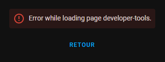

ça fait maintenant quelque jours que j’ai de manière périodique le message " Error while loading page developer-tools." en essayant d’accéder àux outils de développement.
Là, ça me le fait depuis mon PC (chrome + Win11), et pas depuis mon tel android, que ce soit depuis l’appli ou chrome.
J’ai bien tenté le Ctrl + shift + R des familles, me déconnecter / reconnecter, … sans succès

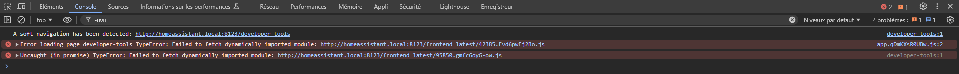

En revanche, j’ai ça dans la console chrome :

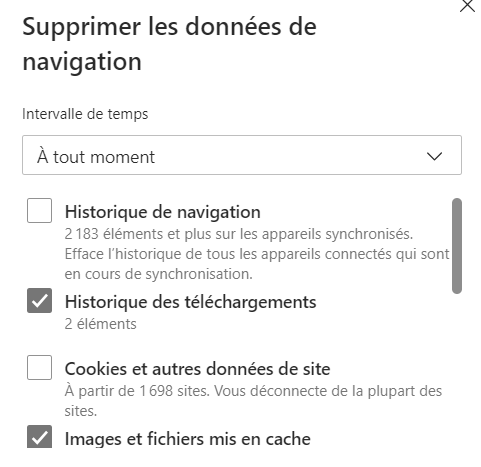

Première chose à faire vider cache, cookies et données stockées dans le browser puis le relancer :wink:
Vincèn
Passer par l’interface du navigateur pour supprimer le cache:
Bob
Et bah c’est passé, merci beaucoup à vous deux !
Je pensais que le Ctrl + shift + R ferait l’affaire, mais visiblement pas
