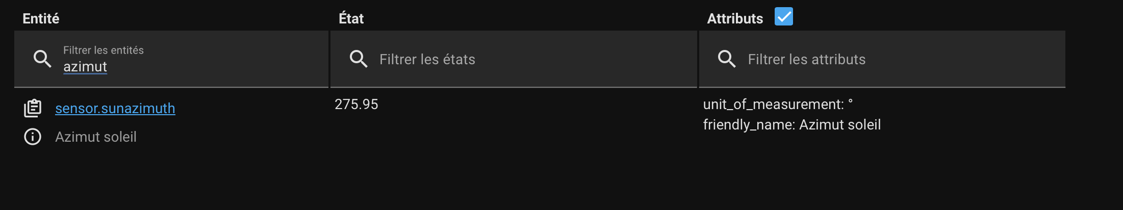

Tu peux nous mettre comment tu récupères les infos pour le soleil (Outils de développement > État puis prendre un screenshot de l’entité que tu surveilles).

Voici mon sensor qui me donne la position du soleil
L’idée est de commencer à ouvrir ma pergola les jours ensoleillées
quand le soleil arrive à 160° avec les lames à 60° ; puis à chaque augmentation de 10° du soleil ; la pergola s’ouvre de 2,45s jusqu’a ce que le soleil arrive à 220° (ou la pergola se referme)
