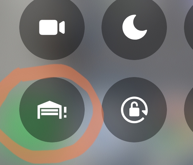

Un bouton via une tuile home assistant ne serait pas plus simple et fiable :thinking:

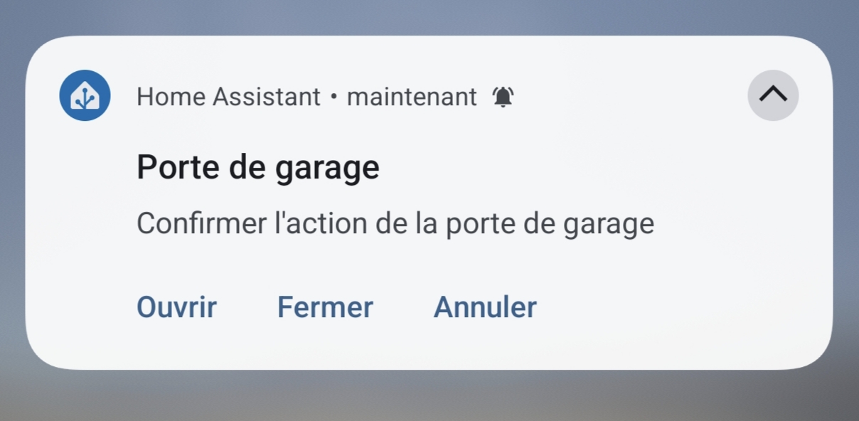

J’utilise ce widget qui déclenche une notification avec validation de confirmation, histoire d’éviter d’ouvrir la porte de garage par erreur.

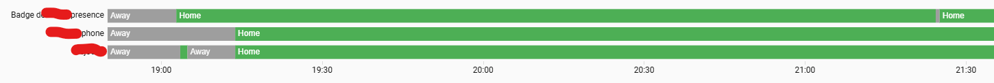

en haut, pour la même personne, le badge somfy, au milieu le téléphone et en bas le résultat de la présence ou absence de l’utilisateur du badge et du téléphone
si je met le trigger sur le badge ça s’ouvre sans raison à 21h24, si je met le trigger sur le téléphone ça s’ouvre à 19h13, si je met le trigger sur la personne ça s’ouvre à 18h50 puis 19h13

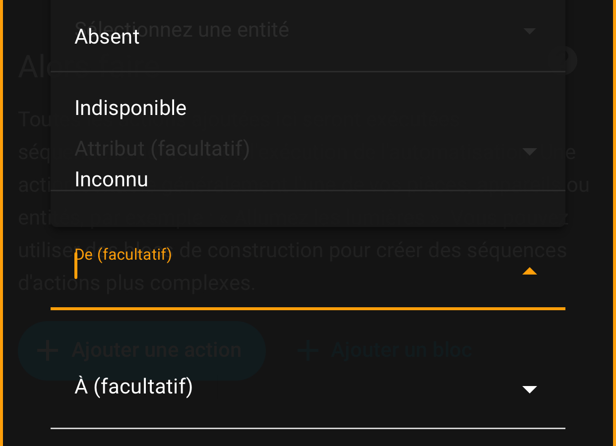

Ou bien tu as peur que si le badge passe off line et revient « au domicile » alors cela s ouvre ?
Si c est cela dans ton automatisation tu peux très bien spécifié pour le changement de l entité de ton badge dans la zone
  • « de » : « absent »
  • « vers » : ton domicile
Ainsi s il était indisponible et qu il devient « au domicile » l automatisation ne se déclenchera pas

Si pour ta femme, c’est trop compliqué et pas WAF , donne lui simplement une télécommande de garage :joy:, tout le monde à un porte clé même en vélo quand il rentre chez lui :man_shrugging:, sinon tu mets un digicode en zigbee ou autre sur la porte de garage.
Sinon, je te proposais une tuile ou un widget intégré, pas besoin d’ouvrir l’application home assistant pour cela…
