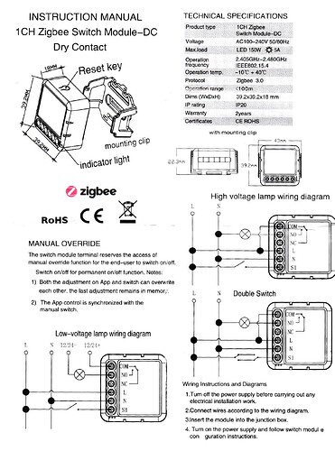

Je possède ce module. pour moi l’alimentation se fait en 220V AC.
Seul le contact libre de potentiel peut être alimenté en 12/24 DC ou 110/220 AC.
voici la notice que j’ai reçue avec:
Merci pour cette doc, ça permet d’y voir plus clair !

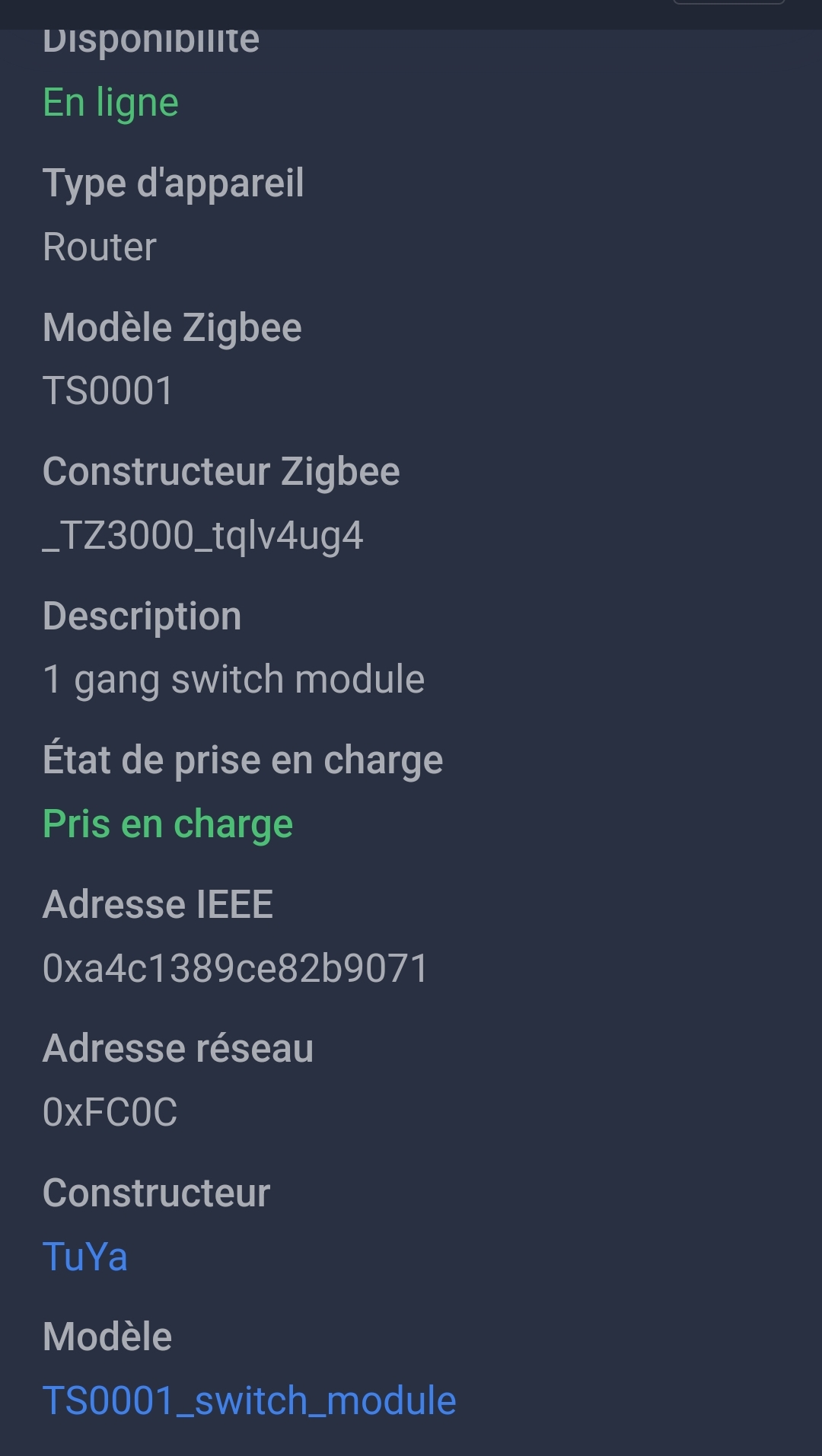

@pascal_ha , ce module est-il bien reconnu dans ZHA.
Je suis à la recherche d’un contact libre de potentiel et je pense prendre ce modéle s’il n’y a pas de souci avec ZHA.
Dans Z2M pas de souci, sous ZHA je ne sais pas.
Tu peux vérifier sur ce site les compatibilités
Je l’utilise avec ZHA, aucun problème.
