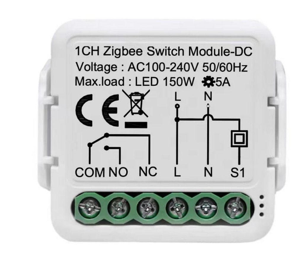

quoi de plus usmple tu as le schéma sérigraphié dessus
il faut brancher sur ton interphone entre com et no trouver du 12V a connecter entre L et N et les 2 fils de ton poussoir entr L et S1

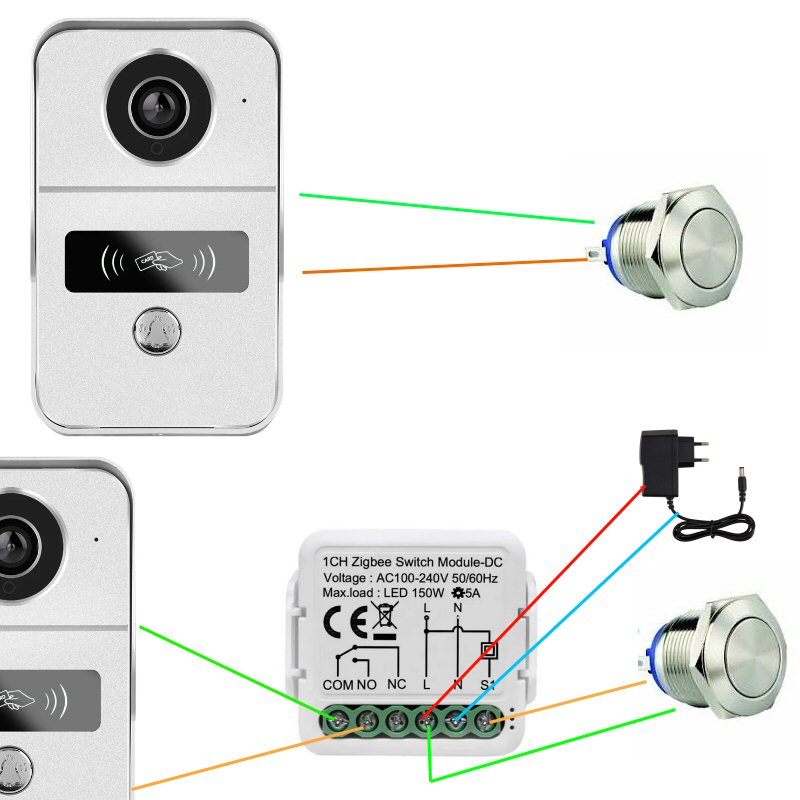

En haut c’est mon montage actuel et en bas celui avec ce que tu me conseilles. Ce serait bien ça ?
Exactement :ok_hand: , comme je te le disais la seule chose c’est que je ne connais pas le comportement du bouton poussoir, c’est juste le petit truc qui me chiffonne je sais que certains utilisent ce module j’espère qu’il passeront dans le coin :duck:

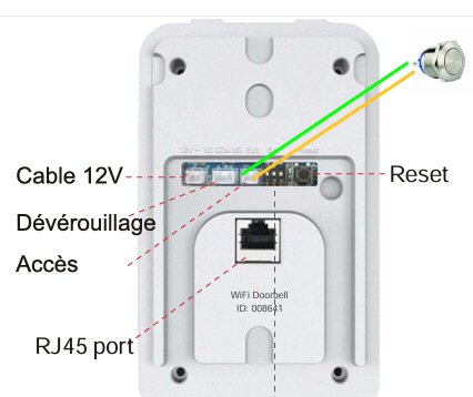

Ce qui me gêne c’est qu’à la base mon bouton de balance pas de courant, il ferme juste un connecteur le temps d’un clic ce qui indique au boitier d’ouvrir la gâche.
Sur le module il est indiqué 100-240V mais je vais l’alimenter en 12V seulement ?
Désolé si mes questions semblent stupides, je suis un peu perdu sur ce coup là…
L’arrière du boitier se présente comme ça:

il est branché entre L( la phase en 220V ) et S1 le retour en 220v et la bobine doit etre en 220V d’aprés ce qui est marqué , … aprés je suis pas une science infuse … peut etre que je me trompe , … mais perso …je ferais pas …
je suis d’accord que le contact, NO - C- NC, lui y a pas de danger …
Ca sens le roussi !! c’est bien marqué 100-240V AC 50 Hz !! attention aux traductions des appareils en copié collé des caracteristiques… 24€ quand même …

il n’y a de potentiel dans l’interrupteur, c’est comme ça dans quasi tous les modules

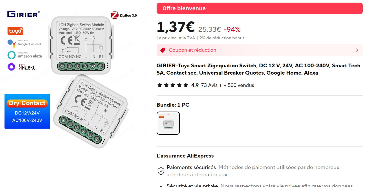

mais sur le produit c’est bien indiqué DC-12-24V
ses clones sur Aliexpress sont aussi indiqués en DC12-24V
oui , mais en usage avec de bouton interrieur en plastiques … là on est sur un bouton en FER, mis en exterieure , où il y a un coté branché sur la phase 220v … maintenant si il fonctionne réellement en 12v … là pas de soucis …
au pire d’abort faire l’essais en 12v ou 24v … se serait même sympas si Stephane_Bx , nous confirme qu’il fonctionne bien sous ces tensions …
pour avoir du potentiel entre les 2 il faut la phase d’un coté et le neutre de l’autre entre L et S1 il n’y aucun potentiel
Sauf erreur de ma part, il y a un transformateur sur le montage ci-dessus et pas une alimentation en 220 V. Bon, il faudra bien alimenter le transfo. :grin:
le portier est deja alimenté en 12v :wink:
Oui, le transformateur est probablement celui du portier. Sinon, il y a aussi des relais zigbee en 12-24 volts. C’est ce que j’ai pour mon portail (zigbee et RF433).
dans la présentation du produit il est marque 12-24VDC

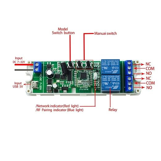

Tu as ça qui est adapté pour du 7 à 32V DC :
https://www.amazon.fr/MHCOZY-Interrupteur-relais-intelligent-ZigBee/dp/B0BCFB5927/ref=sr_1_26?crid=2AORDBVDTXJ8Z&dib=eyJ2IjoiMSJ9.TmVToVGIC0RQ0Vh3cMQVVGofHMSRrnAuhzo-SMb-pX6WfpI5ScvjDoTqeyofCYUaNJid0lncvtbpxyXiDMKMUAj7r6TmpsX5Apsm-mqLLPtbRvjnkTjT0Kbjp4Im7m7jiMqV0FFQJyU5rb3ngCEgWWDkMuHJjG-hekfwPLwJxGS30sWd5tZTXpBsPIv7ihwUCyEcnfbHRQMYxzJqgQTPSnno9m5F18knhdvfflj41N-FpO0rH5yhxx0mth6lP-9htDtvVJA5M1dEEBPwr2lpxYVk0BvdMPBWk6qSkSIfvlY.SptvvmxrbRuy5TJE2QsIO1nTzmd0R5dvRMNYl4p4j8s&dib_tag=se&keywords=zigbee+relay&qid=1716891083&refinements=p_85%3A20934937031&rnid=20934936031&rps=1&sprefix=zigbee%2Caps%2C93&sr=8-26
Mais il ne permettra pas d’alimenter le portier.
