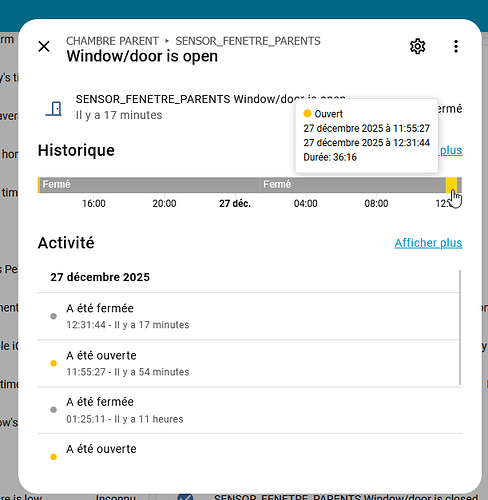

Il n’y a qu’un seul truc pas top… Le repeat while, wait de 30 min et queue à 10.
La première fenêtre marche à peu prêt (mais même sous jeedom le wait il fallait éviter).
Mais si une deuxième fenêtre s’ouvre avant la fermeture de la première, ça va partir en cacahuète… Et si jamais tu redémarre ha, c’est tout perdu.
Bref, l’idée c’est de compter les fenêtres ouvertes. D’utiliser la liste pour faire l’annonce. Et de mettre un timer de 30 minutes qui se réarme automatiquement et qui est aussi utilisé comme trigger

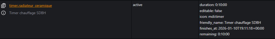

J’avais fait ça aussi.
Au final je suis passé à un timer de 10min
30mn c’est trop long
Je teste.

Ca fait des jours que j’essaie de dépanner mon automatisation.
Bon elle fonctionne mais elle annonce jamais 10 minutes … même au premier timer
Je comprends pas.
Quoiqu’il arrive je tombe toujorus dans la condition
  • depuis un moment

Regarde les traces mais c’est là que ça coince
        {% if trigger.id == 'timer_finished' %}
          {# Si le timer vient de finir, on ajoute 30min au temps précédent #}
          {% if state_attr('timer.timer_fenetres_ouverte', 'duration') == '00:10:00' %}
            depuis 40 minutes
            depuis un moment
          {# C'est le premier déclenchement (changement d'état d'une porte) #}
          depuis 10 minutes
Déjà timer_finished => arrive quelque soit la durée du timer.
Et etat_ouvrant ne sert à rien à ce moment là (l’annonce est faite au tour suivant), donc depuis 10 minutes est faux
Donc il te reste uniquement la durée du timer comme différentiel pour savoir si 10 ou depuis un moment.
Oui mais j’arrive pas à m’en dépatouiller.
Au final si c’est timer_finished qui est le trigger c’est qu’il est arrivé à 0 non ?
Oui, exactement, timer_finished arrivé à 0s restantes
Donc :
  • Si ton trigger est etat_ouvrant un ouvrant vient JUSTE de s’ouvrir, 0 minutes (tour 1)
  • Si timer_finished et ton timer à pour durée 10 c’est qu’il s’est passé 10min (tu es dans le tour 2)
  • Si timer_finished et s’il vaut 30, c’est qu’il s’est passé 40+ (ou 70 etc, tu es dans le tour 3+)
Le problème vient peut etre que quand on check le timer il est pas forcément pile à 10min
Puisque que quelques secondes se sont écoulés
D’où les traces, c’est le trigger donc tu as toutes les infos dedans
Accessoirement, ça vaut bien (toujours) 10
remaining est le temps restant :wink:
