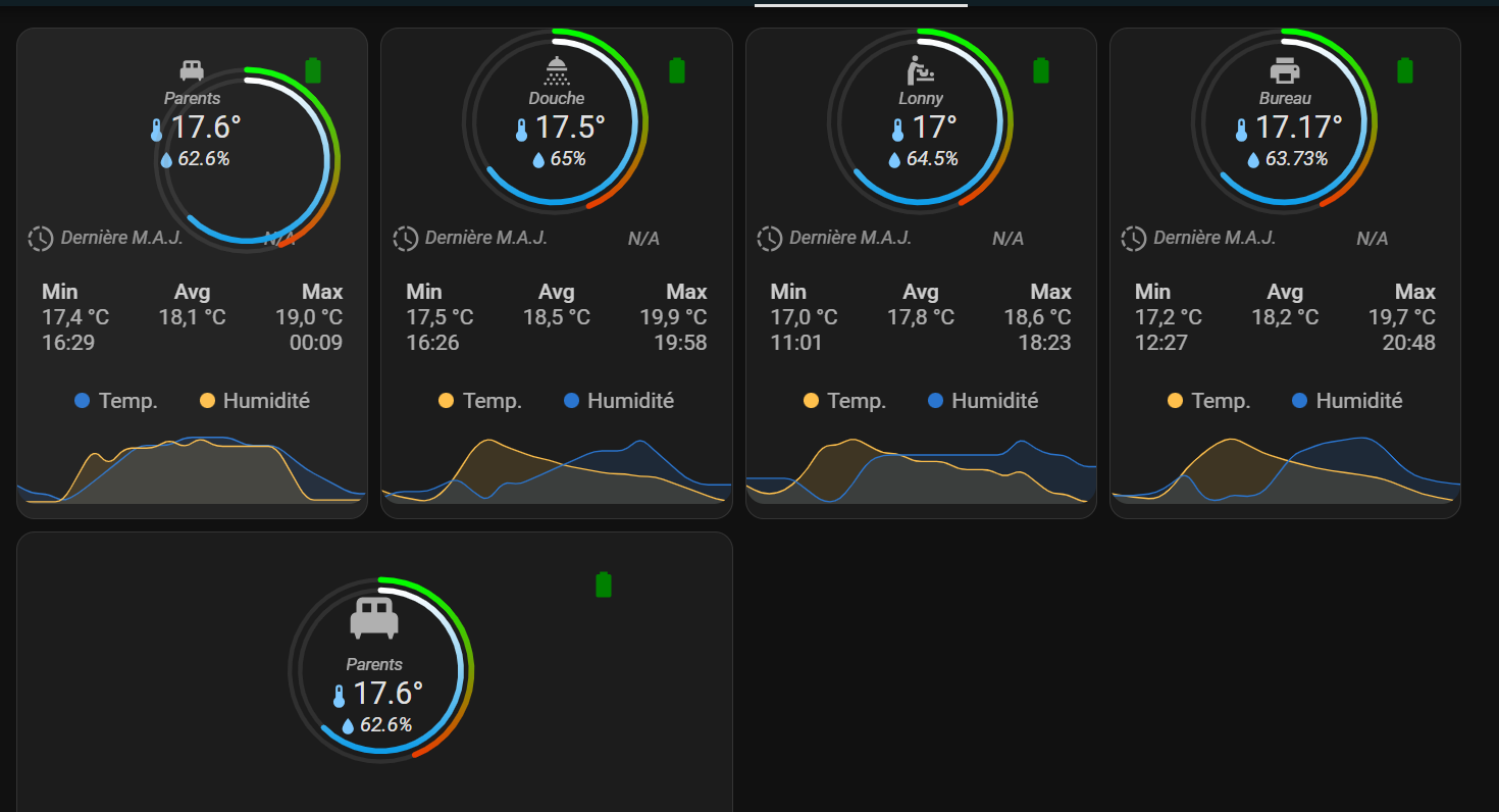

@WarC0zes ça fonctionne, j’ai bien la carte de la tête thermostatique qui s’affiche (qui s’appelle « liste de course » :grin: mais je l’ai modifié dans le code), par contre, je dois cliquer sur la batterie pour que la carte s’affiche. Pour le reste, clique sur température, j’ai bien l’historique de la température qui s’affiche et pareil pour l’humidité.
@btncrd En effet, je suis sur HA depuis bientôt deux ans, je ne suis plus un débutant mais en code yaml, encore un peu, je pique des codes par ici, par là et l’adapte à mes besoins si j’y arrive. Chat GPT m’aide aussi pour me dire à quoi serve telle ou telle chose.
Oups, un oubli de modification. Mais pas compliquer à modifier dans le code :wink:
tu n’as pas dû placer le code au bon endroit.

Bon, à part le code de ta carte button card qui est mal formaté (contrairement au code de ta carte pop-up qui lui est bien formaté)…
Pense à bien utiliser la balise </>pour le code !
Effectivement, je l’avais mis a la fin. Je l’ai remis sous « show_label », pas de changement. Voici le code avec ton ajout. Ouverture de la carte en cliquant sur la batterie

@BBE, merci. J’essai d’être le plus clair possible, quand je lis des post lorsque je veux aider, c’est plus simple quand toutes les informations sont présentes. Je prends note pour la balise, j’ai pourtant chercher à bien faire.
Là c’est bien pour le formatage !
Pour le contenu, je laisse les pros de button-card répondre, moi je suis allergique au yaml :rofl:

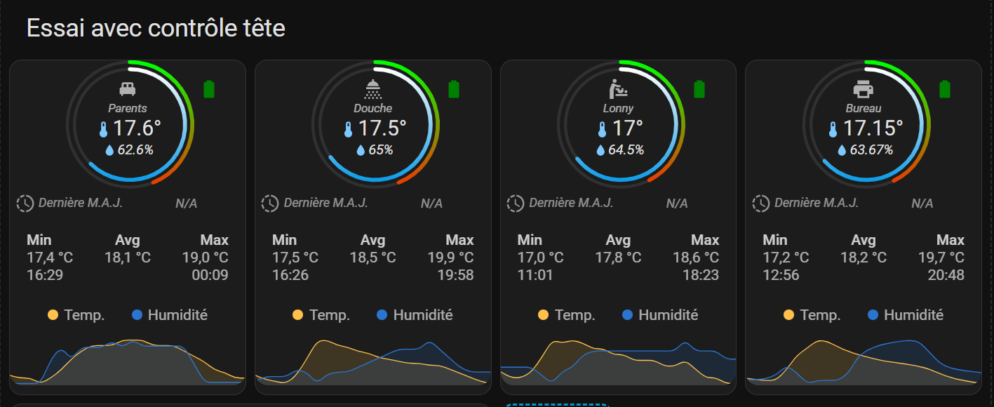

ok, ce sont les cartes intégrées dans la button-card, qui sont pas dessus et bloque le tap_action de la carte button-card.
tu as la partie du bas, qui fonctionne:
la carte apex, supporte le tap_action, mais que sur le header. Mini-graph-card, ne supporte pas le tap_action.
Si le besoin de tap_action est uniquement sur la carte de la pièce et pas sur les différents custom_fields de la carte, il suffit d’ajouter un custom_fields de la même taille que la carte de la pièce avec un z-index à 10 (par exemple) et un background-color transparent et de mettre le tap_action sur ce custom_fields
@WarC0zes la partie du bas fonctionne effectivement. Que cela fonctionne en cliquant sur la batterie, cela me va aussi, ce sera juste un coup a prendre. Après, si toi ou quelqu’un d’autre veux se pencher sur le sujet, je prends aussi :wink:
@btncrd Le fonctionnement de la carte me convient, le fait d’avoir les historiques n’était pas mon souhait initiale, ils sont là, je vais les garder. Le top du top serait de réussir à avoir l’ouverture de ma carte « thermostat » lorsque je clique au centre du cercle.
Teste ça:

  clic_zone:
    card:
      type: custom:button-card
      tap_action:
        action: fire-dom-event
        browser_mod:
          service: browser_mod.popup
            right_button: Fermer
            right_button_action:
              service: browser_mod.close_popup
                browser_id: THIS
            initial_style: normal
            title: Tête thermostatique parents
            icon: mdi:thermostat
            content:
              type: custom:versatile-thermostat-ui-card
              entity: climate.chauffage_parents
              disable_circle: true
              disable_auto: true
              set_current_as_main: true
              disable_power_infos: true
              disable_auto_fan_infos: true
      styles:
        card:
          - border: none
          - background: transparent
          - aspect-ratio: 1/1
          - border-radius: 50%
          - z-index: 10

@btncrd Nous approchons de la perfection. J’ai réduis la zone de clique et recentré sur le bouton. J’ai remis le cercle au centre aussi, il était décalé sur la gauche. Seul, il est parfait.
Je vais l’adapter à ma carte contenant les 4 pièces, il y a de nouveau un décalage mais normalement, je sais sur quoi agir pour le régler.
Voilà le code avec mes modifications pour info
entity: sensor.thermometre_chambre_parentale_temperature
icon: mdi:bed-double
show_state: false
show_name: false
label: Parents
show_label: true
styles:
  card:
    - position: relative
  grid:

Je te mettrai le code pour atteindre le graal ce WE :grin:
En attendant, tu veux savoir comment te passer de card_mod dans ton code ?
Si cela me simplifie le code, je prends.
J’ai récupéré le centrage. Et j’ai inversé les couleurs, bleu humidité et jaune température. Je l’avais modifié entre le code posté au debut du sujet et maintenant.
pour ne plus avoir besoin de card_mod, tu ajoutes simplement dans les styles de “apex” et “graph” ces lignes :
      - "--ha-card-border-width": 0
      - "--ha-card-background": transparent

et tu vires la partie card_mod des deux custom_fields
De peur de faire une betise en modifiant le code, pourrais tu me faire la modif?
Voici le code actuel avec mes derniers ajustement.

C’est déjà fait, j’ai trois cartes sur la page :grin:
show_state: false
show_name: false
label: Parents
show_label: true
styles:
  card:
  grid:
    - grid-template-areas: >-
        "battery ." "i i" "l l" "temp temp" "hum hum" "update heure" "apex apex"
        "graph graph"
    - grid-template-columns: 50% 50%
    - margin-top: 3%
    - padding-bottom: 0%
  label:
    - font-size: 11px
    - font-style: italic
    - opacity: 75%
  icon:
    - opacity: 75%
  custom_fields:
    temp:
      - font-size: 20px
    hum:
      - font-size: 13px
    battery:
      - position: absolute
      - left: 80%
      - top: 5%
    update:
      - justify-self: middle
      - align-self: middle
      - font-size: 12px
      - opacity: 60%
      - margin-top: 30%
    heure:
      - font-size: 12px
      - opacity: 60%
      - margin-top: 30%
    apex:
      - top: "-5%"
      - left: "-16%"
      - width: 100%
      - height: 100%
    clic_zone:
      - top: 3%
      - left: 27%
      - width: 45%
      - height: 100%
    graph:
      - margin-top: 0%
custom_fields:
  temp: |
      var temp = states['sensor.thermometre_chambre_parentale_temperature'].state;
      return `<ha-icon icon="mdi:thermometer" style="width: 18px; height: 18px; color: #7dc8ff "></ha-icon>` + temp + '°';
  hum: |
      var hum = states['sensor.thermometre_chambre_parentale_humidity'].state;
      return `<ha-icon icon="mdi:water" style="width: 15px; height: 15px; color: #7dc8ff "></ha-icon>` + hum + '%';
  battery: |
      var entity = states['sensor.thermometre_chambre_parentale_battery'];
      if (!entity) return 'N/A';
      var battery = parseInt(entity.state);
      if (battery >= 70)
        return `<ha-icon icon="mdi:battery" style="width: 20px; height: 20px; color: green"></ha-icon>`;
      else if (battery >= 20)
        return `<ha-icon icon="mdi:battery-50" style="width: 20px; height: 20px; color: orange"></ha-icon>`;
      else if (battery >= 1)
        return `<ha-icon icon="mdi:battery-10" style="width: 20px; height: 20px; color: red"></ha-icon>`;
      else
        return `<ha-icon icon="mdi:battery-alert-variant-outline" style="width: 20px; height: 20px; color: darkred"></ha-icon>`;
  update: |
      return `<ha-icon icon="mdi:progress-clock" style="width: 20px; height: 20px;"></ha-icon>` + ' Dernière M.A.J.';
  heure: |
      var entity = states['sensor.thermometre_chambre_parentale_last_seen'];
      var lastSeen = entity.state;
      if (lastSeen === 'unknown' || lastSeen === 'unavailable') return 'N/A';
      return helpers.relativeTime(lastSeen);
  clic_zone:
    card:
      tap_action:
        browser_mod:
                browser_id: THIS
            content:
              disable_auto: true
      styles:
        card:
          - border: none
          - aspect-ratio: 1/1
          - z-index: 10
  apex:
    card:
      type: custom:apexcharts-card
      chart_type: radialBar
      series:
        - entity: sensor.thermometre_chambre_parentale_temperature
          max: 40
          color: "#00FF00"
          show:
            legend_value: false
        - entity: sensor.thermometre_chambre_parentale_humidity
          max: 100
          color: "#FEFEFE"
          show:
            legend_value: false
      apex_config:
        plotOptions:
          radialBar:
            offsetY: 0
            hollow:
            dataLabels:
              name:
                show: false
              value:
                show: false
            track:
              dropShadow:
                enabled: true
                top: 3
                left: 0
                blur: 4
                opacity: 0.25
              strokeWidth: 75%
              margin: 3
        fill:
          type: gradient
          gradient:
            type: vertical
            gradientToColors:
              - "#E73E01"
              - "#0F9DE8"
            stops:
              - 0
              - 100
        legend:
          show: false
        chart:
          height: 100%
  graph:
    card:
      type: custom:mini-graph-card
      hours_to_show: 24
      points_per_hour: 1
      hour24: true
      line_width: 2
      decimals: 1
          color: "#ffc04c"
          color: "#2a75cf"
          show_line: true
          show_points: true
          show_legend: true
          y_axis: secondary
      show:
        fill: true
        graph: line
        icon: false
        state: false
        labels: false
        extrema: true
        average: true
        icon_adaptive_color: false
        labels_secondary: false
      align_icon: right
      align_state: left
Voilà
Je te refais un truc propre ce WE (avec des templates pour tes cartes de pièce) et sans utilisation de browser_mod. Ca sera plus facile à maintenir, à modifier et à corriger le cas échéant.
Je vois que tu utilises le code que j’ai partagé sur le topic que tu as cité, ravis que la carte te plaise et je me permets un retour d’expérience.
J’avais également prévu d’ajouter ce fameux “tap-action” pour accéder au “more-info” d’une entité et même l’ouverture d’une pop up avec Browser-mod, mais j’ai été confronté au même problème que toi. Comme souligné par @WarC0zes, la carte ApexCharts ne permet pas de tap_action directement sur la jauge.
J’en étais donc arrivé à la même conclusion que @btncrd, à savoir création d’un custom_fields supplémentaire totalement transparent qui engloberait la jauge et permettrait de gérer le tap_action. Mais je n’ai pas partagé le code correspondant car ça alourdissait davantage celui de départ et je n’étais pas sûr que ça soit vraiment utile, visiblement je m’étais trompé… :sweat_smile: .
Si la partie historique (mini-graph-card) ne t’intéresse pas, dans le même post j’ai partagé le code d’une version minimaliste avec seulement la jauge et les infos de température/humidité :wink: .
Aussi, @btncrd merci d’avoir pris la main j’étais passé à côté de ce topic.
Merci également pour le bout de code permettant d’éviter l’utilisation de Card-mod, je m’en vais de ce pas corriger mon post sur le topic initial ça allégera d’autant le code et le besoin d’utiliser Card-mod.
Je ne veux pas abuser de ton temps mais j’ai d’ailleurs rencontré un problème avec cette Button-card… si tu n’as pas le temps ou l’envie de me répondre pas de problème car ce n’est pas bloquant.
Comme on peut le voir, j’ai dû utiliser 2 custom_fields pour l’info « Dernière M.A.J. du capteur », au lieu d’un.
La raison : lorsque j’utilise dans le champs return cet helpers helpers.relativeTime seul pas de problème, mais si je cherche à le combiner avec la phrase « Dernière M.A.J… + helpers » j’obtiens l’erreur qu’on peut voir ci-dessous, et je n’ai pas cette erreur si je change d’helpers comme par exemple helpers.formatTime.
Erreur
Soit cette erreur soit une erreur plus global « e.trim is not a function » bloquant intégralement la carte… .
Pour rappel voici le bout de code concerné :
  update: |
      ' Dernière M.A.J.';
  heure: |
      return helpers.relativeTime(states['sensor.capteur_temperature_1_last_seen'].state);
Voilà, si tu as du temps je suis preneur de conseils :slightly_smiling_face:
