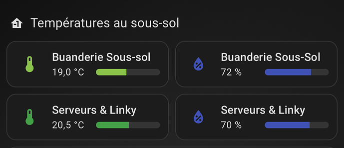

Ouvrir une carte mini-graph-card quand on clic sur l'icône d'une carte (donc action du `icon_tap_action`))
J’ai un dashboard de températures et d’humidité que j’ai simplifié pour utiliser auto-entities et la cartecustom:entity-progress-card :
J’aimerais pouvoir ouvrir une autre carte de graphique (avec mini-graph-card) avec un clic sur ma carte de température au lieu du graphique par défaut :
Est-ce que c’est possible ?
Si oui comment ?
Merci d’avance :wink:
Bonne journée

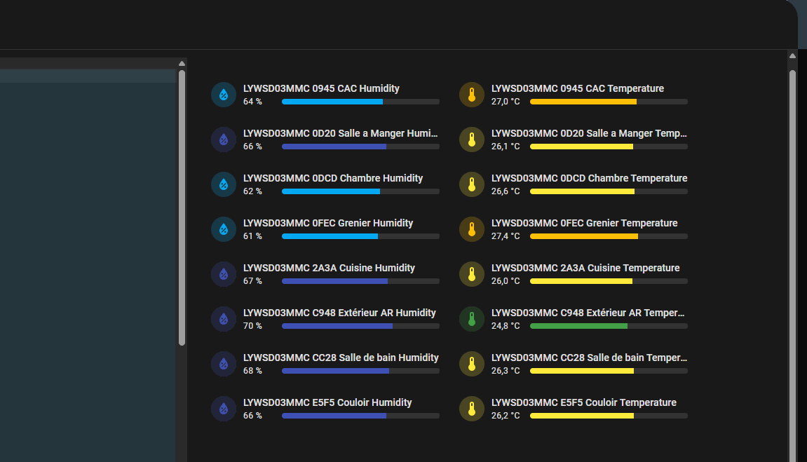

@WarC0zes
Salut :wave:t2:
En utilisant CardMod je perds l’arrière plan des icônes de carte :
Saurais tu comment le remettre ?
Le code au cas où :

Merci par avance :innocent:
il te manque le card_mod:.
                card_mod:
                  style: |
                    ha-card {
                      background: #1e1e1e;
                      color: #ffffff;
                      border-radius: 12px;
                      box-shadow: none;

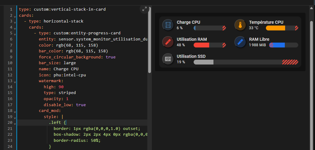

Pour avoir un background sur l’icône de entity-progress-card , il faut ajouter l’option :
force_circular_background: true
Salut @WarC0zes
Ok merci, c’est rajouté . Ça n’a pas l’air d’avoir fait changé quelque chose au Visuel de la carte…
Je l’ai mise là où tu l’as mise , mais je n’ai pas les fonds ronds des boutons…

En tout cas le fond du bouton n’est pas présent dès lors que j’utilise browser-mod pour le icon_tap_action:
Si j’enlève le icon_tap_action: et donc le browser-mod, j’ai de nouveau les fonds des boutons.
C’est bien dans ton code ça ?
Et c’est bien une propriété de cette carte que tu veux ajouter ?
Alors pourquoi tu va la coller derrière une carte mini graph qui est elle meme insérée dans un browser-mod ?
