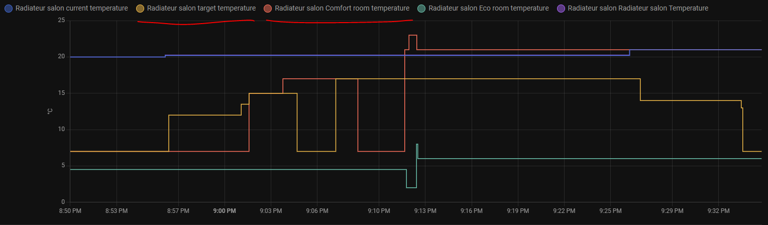

Avec vos radiateurs, vous n’êtes pas emmerdés par une différence entre comfort room temp et target room temp?
Si je change la température avec la Thermostat Card de HA, ça change la target mais pas la comfort temp (alors que je suis en mode prog) et le radiateur change bien sa température de consigne (dans l’app Somfy Tahoma). C’est con parce que l’entity que je peux afficher en title, c’est la comfort temp, j’ai pas d’entity pour target temp)
Si je change la comfort temp avec HA, ça ne change pas la température de consigne dans l’app, donc ça sert à rien.
Si je change la température de consigne dans l’app Somfy, ça modifie à la fois comfort room temp et target room temp sur HA
Ce que je cherche à faire, c’est :
1. Pouvoir changer la température de consigne des radiateurs depuis HA
2. Pouvoir afficher la température de consigne ailleurs (dans une heading card, en l’occurence)
Je crois que je vais devoir créer un sensor depuis l’attribute target temp de climate.radiateur_xxx pour chaque pièce mais c’est un peu casse-couille

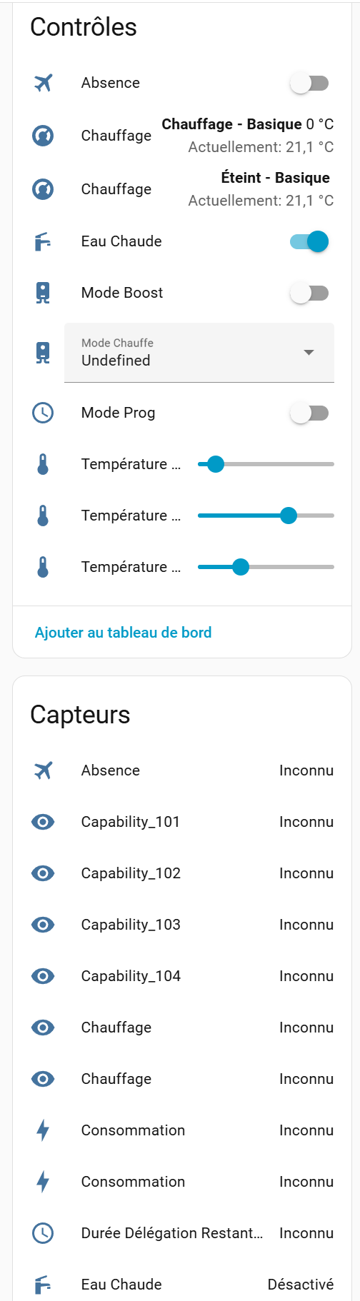

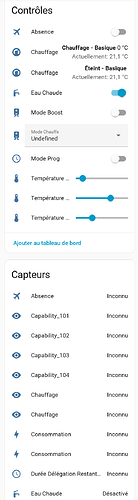

Bonjour je viens de prendre possession de mon Aeromax Split 3. J’ai configuré l’application sur Smartphone sans problème et j’accède donc par le Cloud aux différents paramètres de l’appareil. Mais lors de l’intégration dans Home Assistant via l’intégration Overkiz, je n’arrive pas à m’authentifier. L’intégration renvoie “erreur inattendue”. Si j’essaie avec un mot de passe invalide, j’obtiens bien “Authentification non valide”. J’ai essayé le serveur Atlantic et le serveur Thermor, avec le même résultat.
Suite de mon msg précédent : l’intégration officielle ne fonctionne pas avec un Aeromax Split 3 mais l’intégration de gduteil fonctionne.

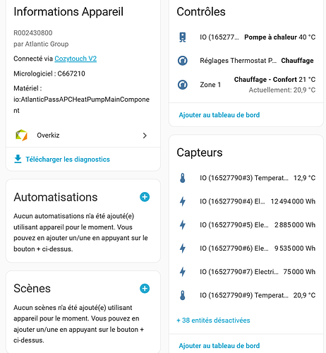

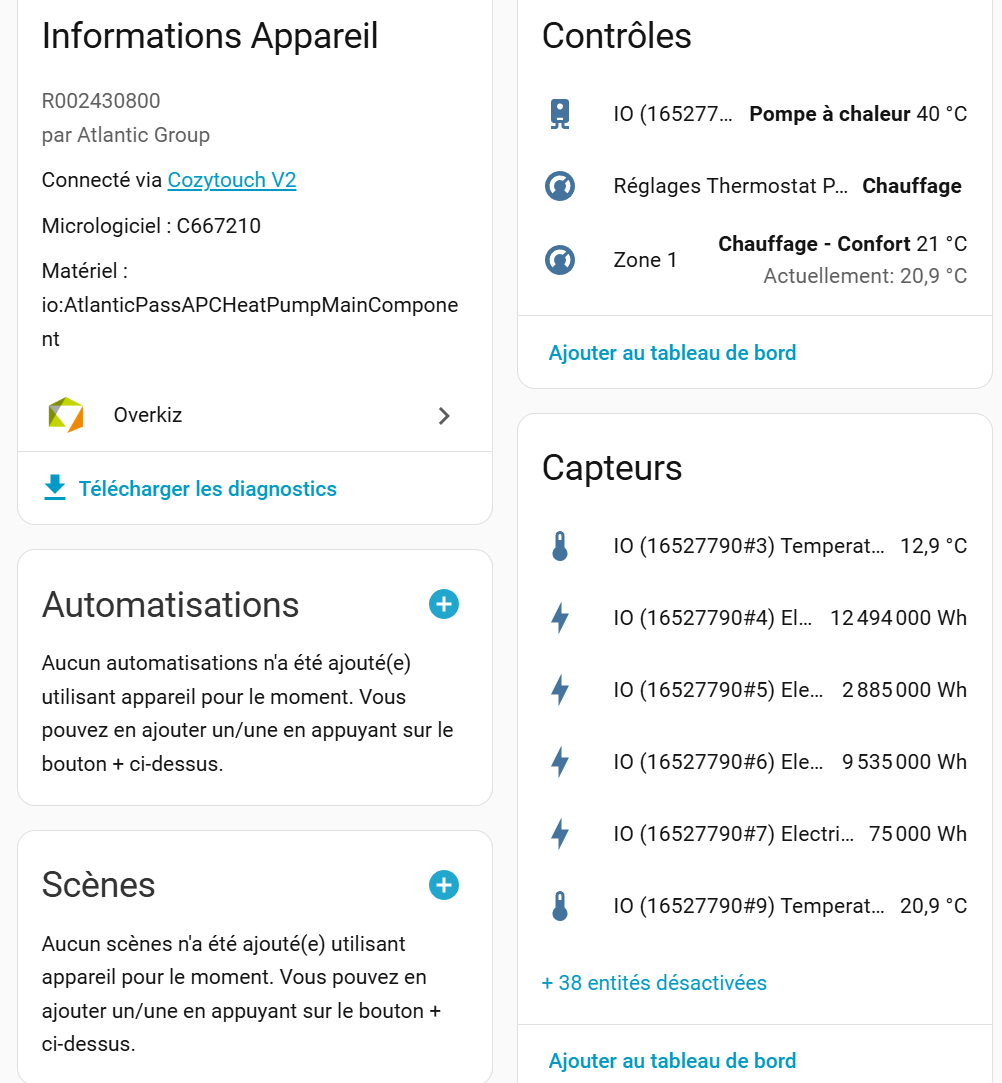

Depuis une semaine, je bloque sur un item qui est lié à ma chaudière Atlantic Alfea Extensa Duo A.I. 6-8 R32.
Que ce soit avec le plugin Overkiz ou avec l’excellent plugin de @gduteil j’ai des éléments qui remontent. Mon souci est que je voudrais piloter la consommation de la chaudière.
Dans Overkiz, j’ai plein de sensor de consommation.
à mon avis le premier (16527790#4) est la somme de 16527790#5 et de 16527790#6. Par contre je n’arrive pas à savoir qui du 5 ou du 6 est le système de chauffage au sol et qui est le système de chauffage de l’eau (il y a un ballon intégré). Le problème aussi est que chaque item est la somme de consommation depuis l’installation de la chaudière… Comment faites vous pour intégrer ça dans le suivi de consommation électrique de Home Assistant ?
Quand je prends le plugin de gduteil, les conso restent à inconnu :
Du coup, je suis pas contre un petit coup de main pour intégrer la consommation de ma chaudière dans le suivi de consommation électrique de Home Assistant ?
