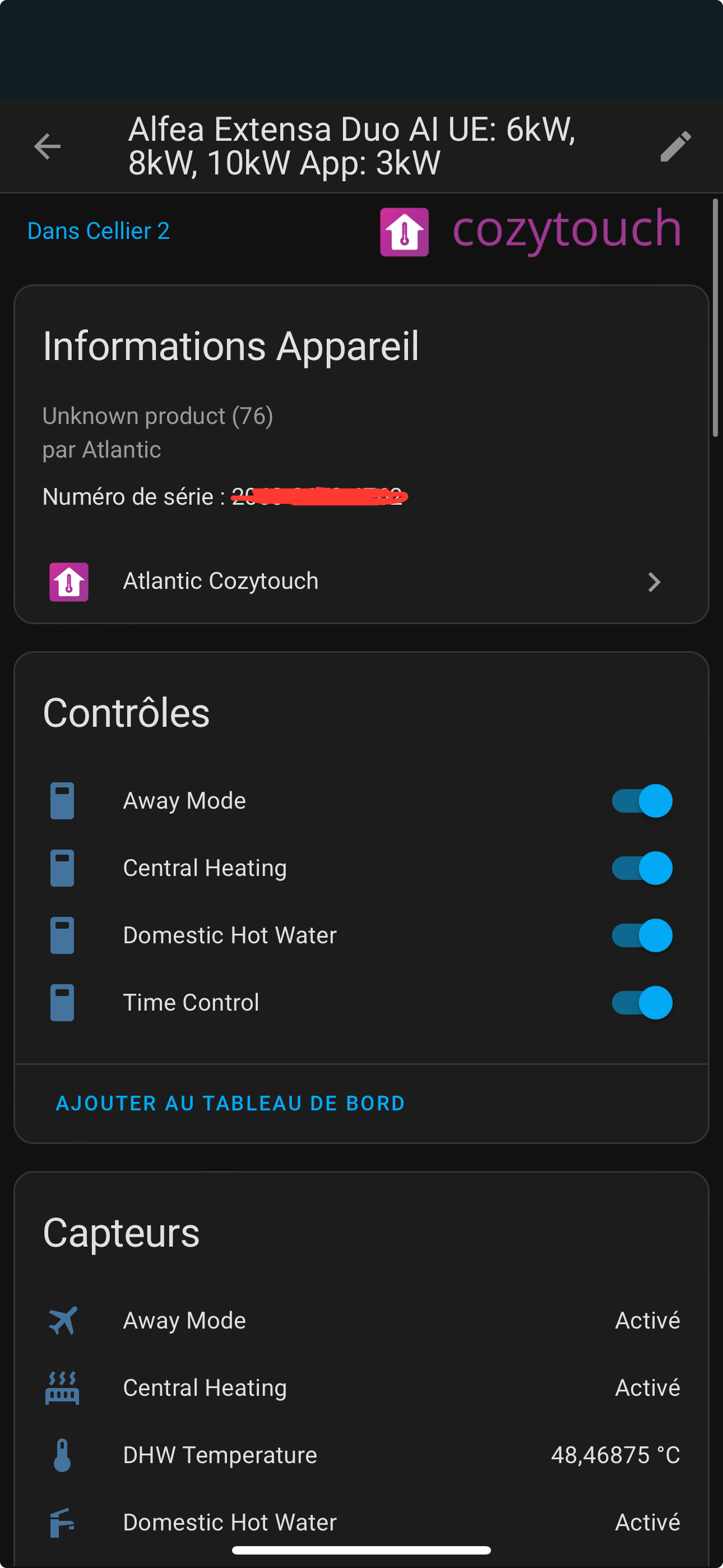

J’ai une pompe à chaleur Atlantic Alfea Extensa Duo AI (Donc « connectable »)
J’ai pris un module Atlantic Cozytouch, que j’ai associé à ma PAC.
Sur l’application Atlantic, tout fonctionne (réglage températures des 2 zones + ballon + consos), mais je trouve qu’on ne va pas spécialement loin dans les réglages, mais ça c’est un autre sujet.
LE problème : Dans HA. je n’ai que mes consos ainsi que mon réglage température du ballon qui remonte. Aucune de mes 2 zones de chauffage.
Auriez-vous une idée ?
Atlantic utilise plusieurs API pour Cozytouch, les réglages manquants ne sont peut-être pas présent dans l’API Overkiz.
J’ai commencé une intégration pour une autre API utilisée par Cozytouch, il reste pas mal de valeurs à « mapper » correctement mais il y a une option pour faire remonter les valeurs inconnues de manière générique pour faciliter le mappage.
Tu peux la trouver ici GitHub - gduteil/cozytouch: Atlantic Cozytouch integration for Home Assistant

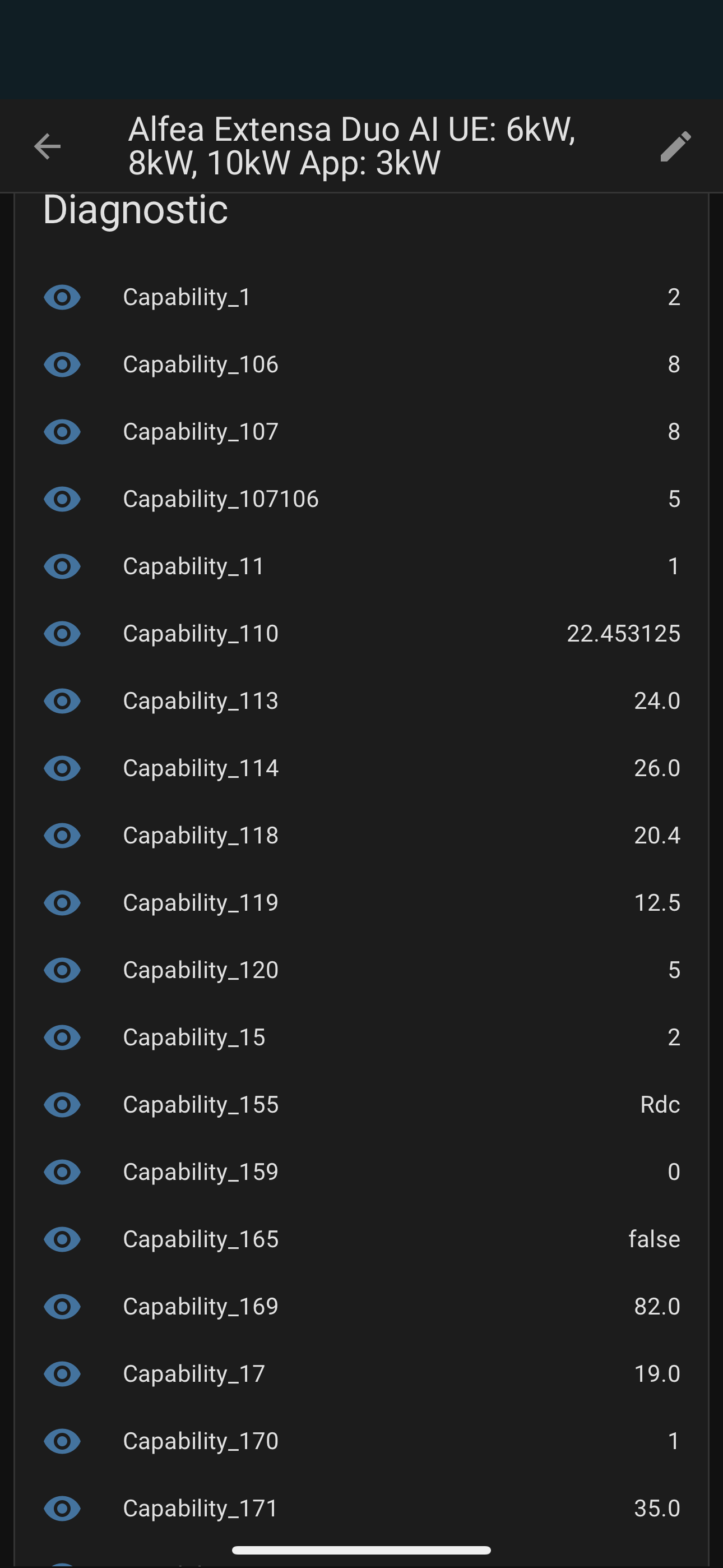

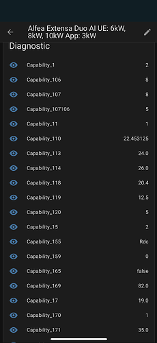

J’ai mis en place ton intégration. Je vais essayer de regarder tout ça mais à première vue je n’ai pas le réglage des températures.
Par contre sur l’application Cozytouch.
Sais-tu ce que signifie «Mock » ?
L’intégration trouve des « Capabilities » ?
Le Mock a l’air d’être un protocole de debug, des options sont accessibles dans un menu caché dans Cozytouch (en faisant un touch avec 2 doigts en dehors d’un contrôle), je n’ai pas trop compris à quoi ça sert
Oui j’ai bien les remontées.
Et certains modes.
Si jamais je trouve des correspondances, je te ferai un retour :wink:
Bonne nouvelle !
J’ai une chaudière Naema Duo, du coup les seuls capteurs identifiés sont les miens et encore j’ai pas encore tout mappé, les réglages que cherches sont forcément dans les capabilities, faut juste trouver lequel.
Un truc qui aide bien est en mode debug de Cozytouch (tap 2 doigts et activation de l’oeil en haut), ça active des overlays avec les différents ID utilisés sur une page avec leur valeur.
Alors curieusement malgré l’œil affiché je n’ai pas les overlays !
bizarre… il reste la solution de faire une modif sur l’appli et de voir quelle capability a été mise à jour, pour les réglages de température il doit y avoir 4 valeurs :
