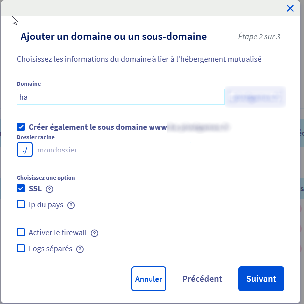

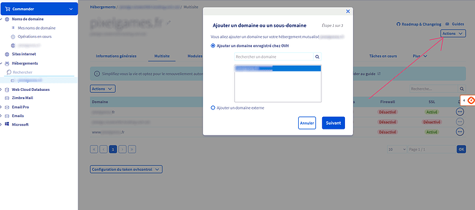

Mon principal problème était la création d’un sous domaine dans OVH. J’ai passé du temps dans la « Zone DNS » en pensant que tout se jouait la, finalement je suis tombé sur un assistant dans OVH qui permet de le faire. Cela créé en effet 4 nouvelles entrées dans la zone DNS.
Fallait trouver le bouton Action (flèche rouge) :wink:

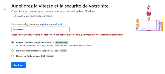

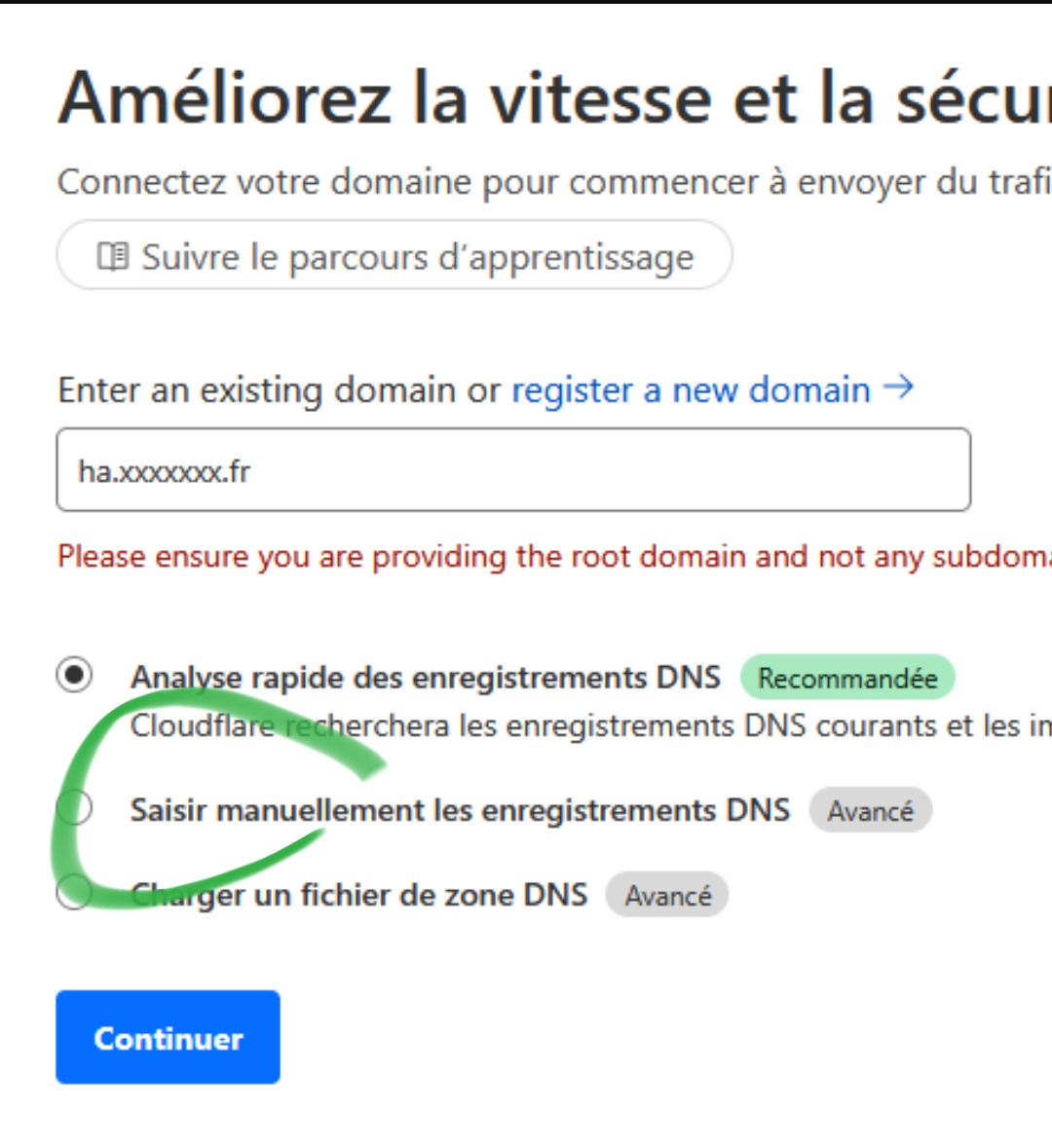

Dans Cloudflare, il n’est pas possible de faire un tunnel avec un sous-domaine :
Si je mets mon ndd au lieu du sous-domaine, il va falloir que je change les DNS cotés OVH sur l’ensemble du domaine.

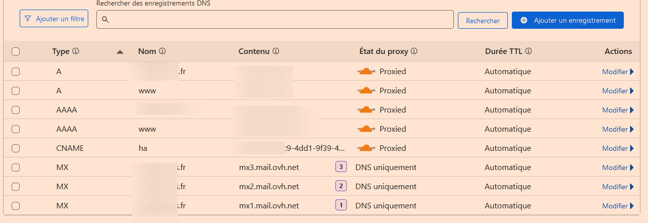

J’ai mis les dns de CloudFlare à la place de ceux d’OVH, puis dans Cloudflare :
un A de mon ndd vers l’adresse ovh V4
un AAAA de mon ndd vers l’adresse ovh V6
un A de mon sous domaine vers l’IP de ma box (IP statique maintenant)
Les 3 MX pour les mails
Note : Le CNAME s’est créé automatiquement.
