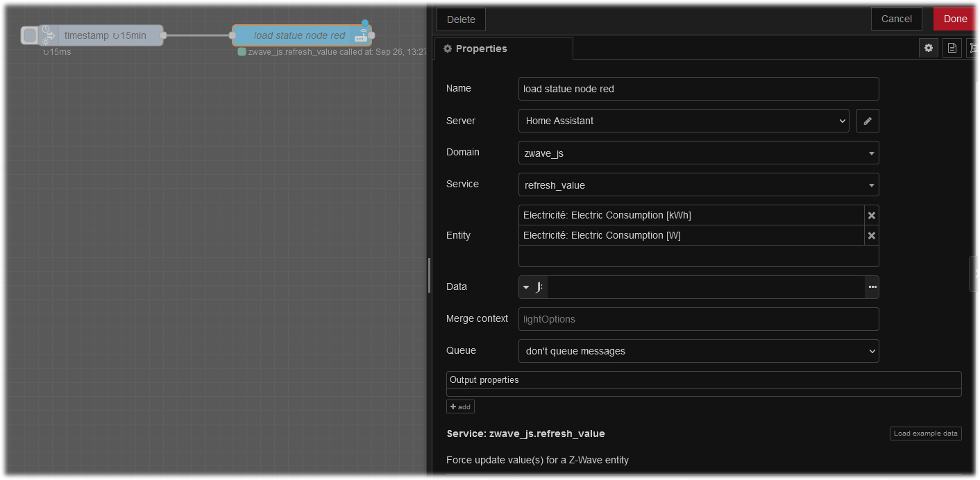

En effet,tout ce taper 1 à 1 c’est bien relou, du coup je n’actualise que la consommation courante et total, toutes les 15 minutes (perso je le fait avec node red),
C’est pas le top, mais bon j’ai au moins la conso d’énergie qui correspond à quelque chose et qui me permet de faire des comparatifs de conso!

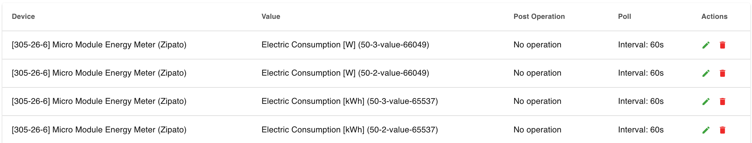

Il faut activer le polling pour que les données remontent:
Et là, mes données remontent toutes les 60s

Peux tu indiquer ou exactement tu actives le polling car perso je trouve pas ?
