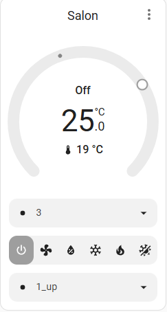

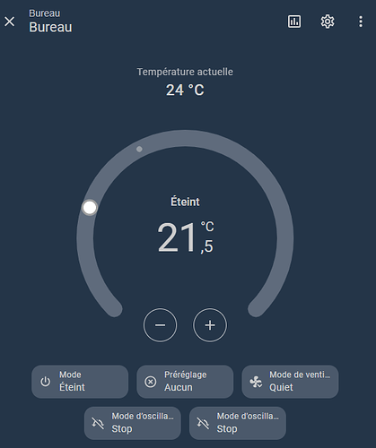

J’ai des modèles Mitsubishi (principalement MSZ) connectés en WiFi sur la box et aussi sur mon Raspberry qui héberge HA. L’intégration Mitsubishi fonctionne franchement bien et tu peux avoir le type de carte ci dessous:
Perso je n’utilise plus du tout l’appli Mitsubishi (MELCloud) qui est l’esthétique et l’ergonomie est affreuse (mais à le mérite d’exister). Je passe toujours par HA :smiley: .
L’automatisation fonctionne bien aussi :slight_smile:. Chez moi je pilote les PAC en fonction d’un capteur de température pour le salon car la température remontée par les splits est pas terrible (car en hauteur).

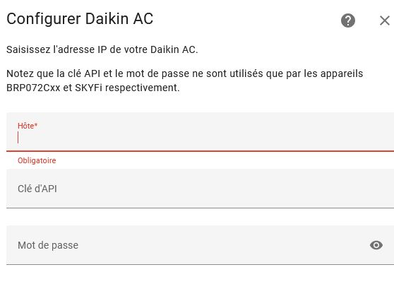

J’ai trouvé le module Dainkin AC
A priori, il n’y a que l’adresse IP de la PAC à configurer. Par contre, comment je sais que j’achète une PAC avec le bon contrôleur. A mon installateur, je lui parle chinois si je lui parle de cela.

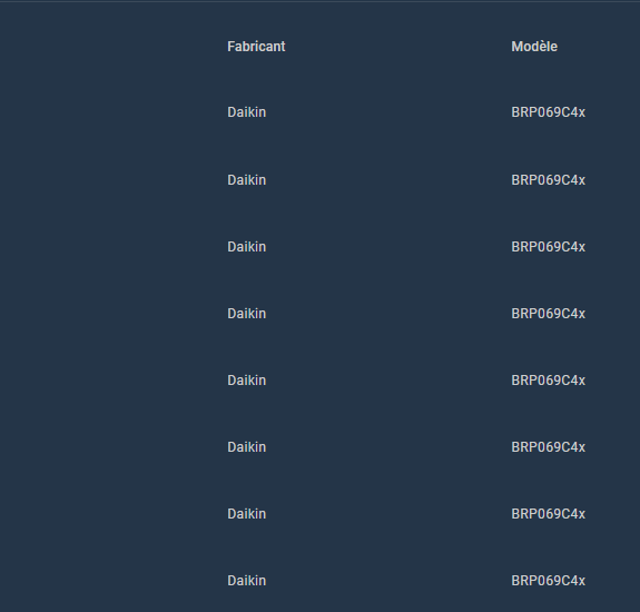

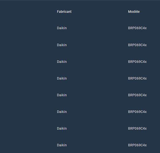

The European versions of the Wifi Controller Unit (BRP069A41, 42, 43, 45), which is powered by the Daikin Online Controller application. The new version of WiFi Controller Unit BRP069Bxx is also confirmed to work, tested and working devices are the BRP069B41 and BRP069B45.
J’ai l’impression que le Wifi Controller Unit est extérieur en plus alors que les nouveaux splits sont directement WFI

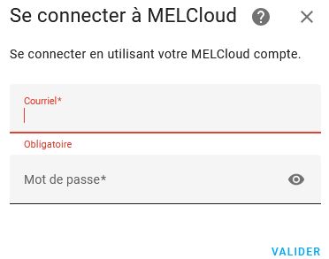

si je comprend bien la solution, tu connectes ta PAC à MelCloud et Ha à MelCloud par cette intégration :
Dans ce cas, on passe bien par un cloud

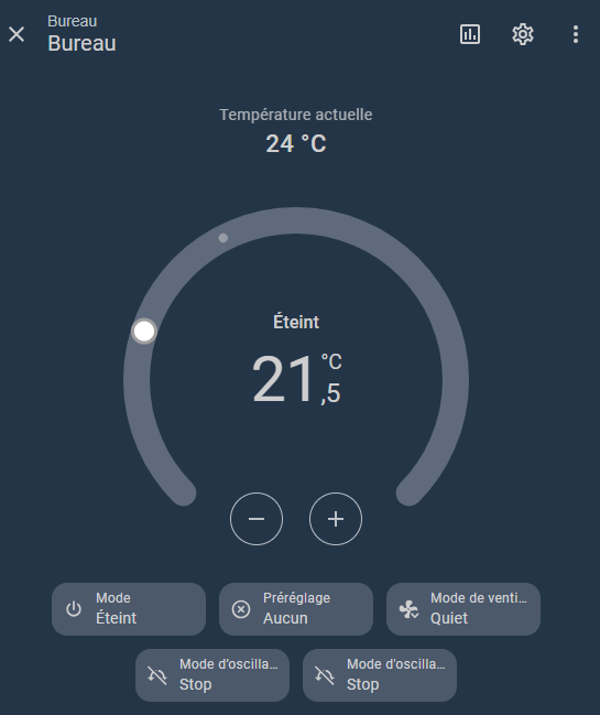

J’ai personnellement des Daikin wifi.
Ils sont parfaitement intégrés dans HA avec l’intégration.
En vérité, je sais pas s’il y a un ordre, j’avais déjà connecté mes PAC à MelCloud puis quelques temps après j’ai utilisé l’intégration HA. Mais je pense que effectivement c’est obligatoire que les PACs soient connectées à MelCloud avant.
C’est surtout l’existance du compte qui est obligatoire. Après ha se synchronise avec ce qu’il y a dedans. Mais s’il n’y a rien pas sûr que ça se synchronise vraiment.
