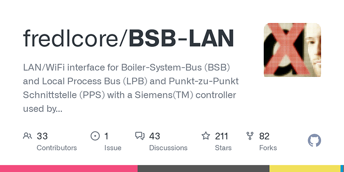

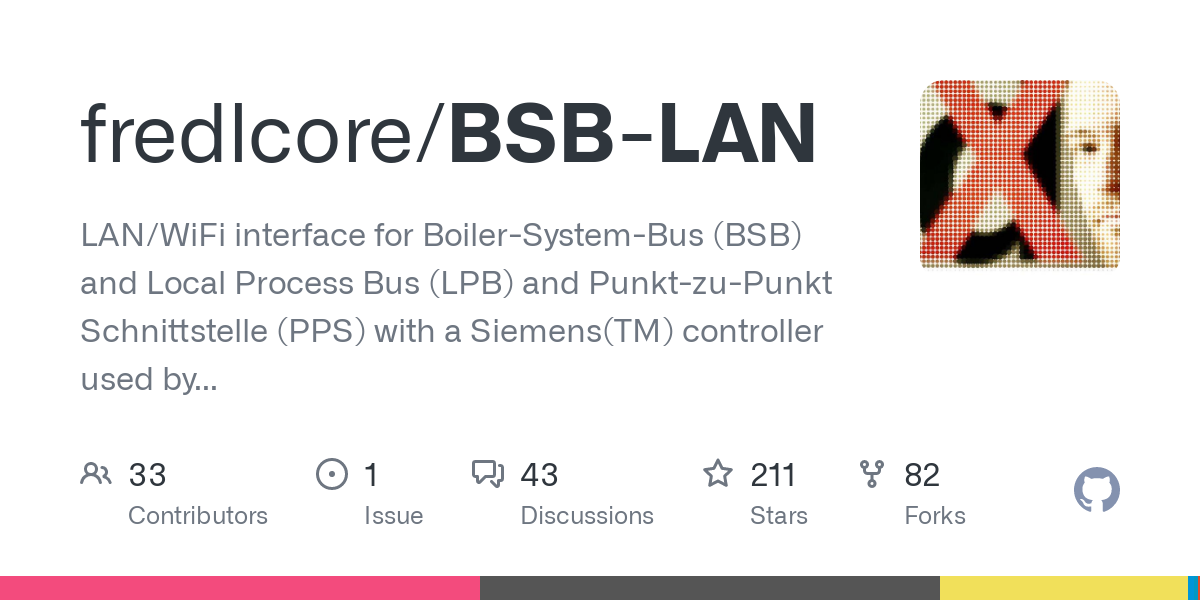

Effectivement avec une Atlantic, on peut y brancher un module BSB-Lan qui prendra le contrôle de la PAC.
Perso, je calcul les performances de ma pac et si cela s’écroule j’accepte de réduire un peu la consigne ou je fais un feu en complément afin de maitriser la consommation. Cela permet aussi de comprendre comment elle fonctionne, la quantité d’information que le BSB-Lan remonte est impressionnante.
