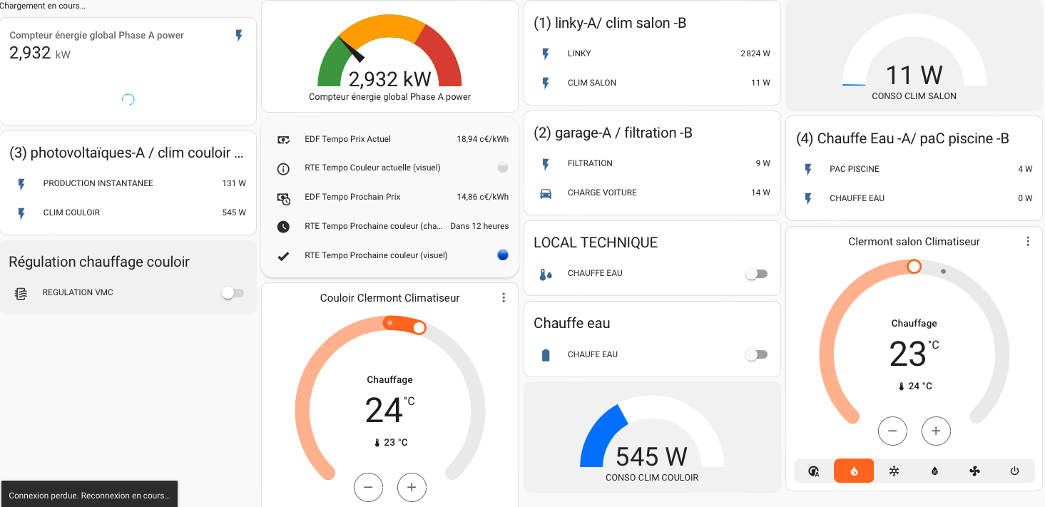

Bonjour, je débute avec Homeassistant, et depuis quelques jours, j’ai finaliser mon installation, sur Freebox serveur. J’ai voulu activer dans les comptes fichier configuration le paramétrage pour accéder à distance à mon interfaces, lors de la dernière modification dans le fichier Confif Yaml, un problème a sans doute dû se produire concernant la mise en place des deux fichiers pour le https. Depuis impossible d’accéder à l’interfaces Web en local, et je ne trouve pas comment accéder non plus au fichier de config directement depuis un serveur ftp pour modifier ma dernière modification, est-ce qu’il y a une possibilité de réparer ou bien j’ai plus qu’à tout refaire mon configuration
merci de votre aide ..
Le tutoriel d’origine
s acces a l’interface ..
i
as-tu essayé « https://… » au lieue de « http://… » c’est généralement l’erreur qui est faite qui rend l’accès sécurisé en local obligatoire.
oui j’ai essayé les deux , je pense que les config n’etait pas les bonnes au niveau des script , je vois la machine virtuel en mode Console allumé sur la freebox mais je ne peut plus rien accéder .
