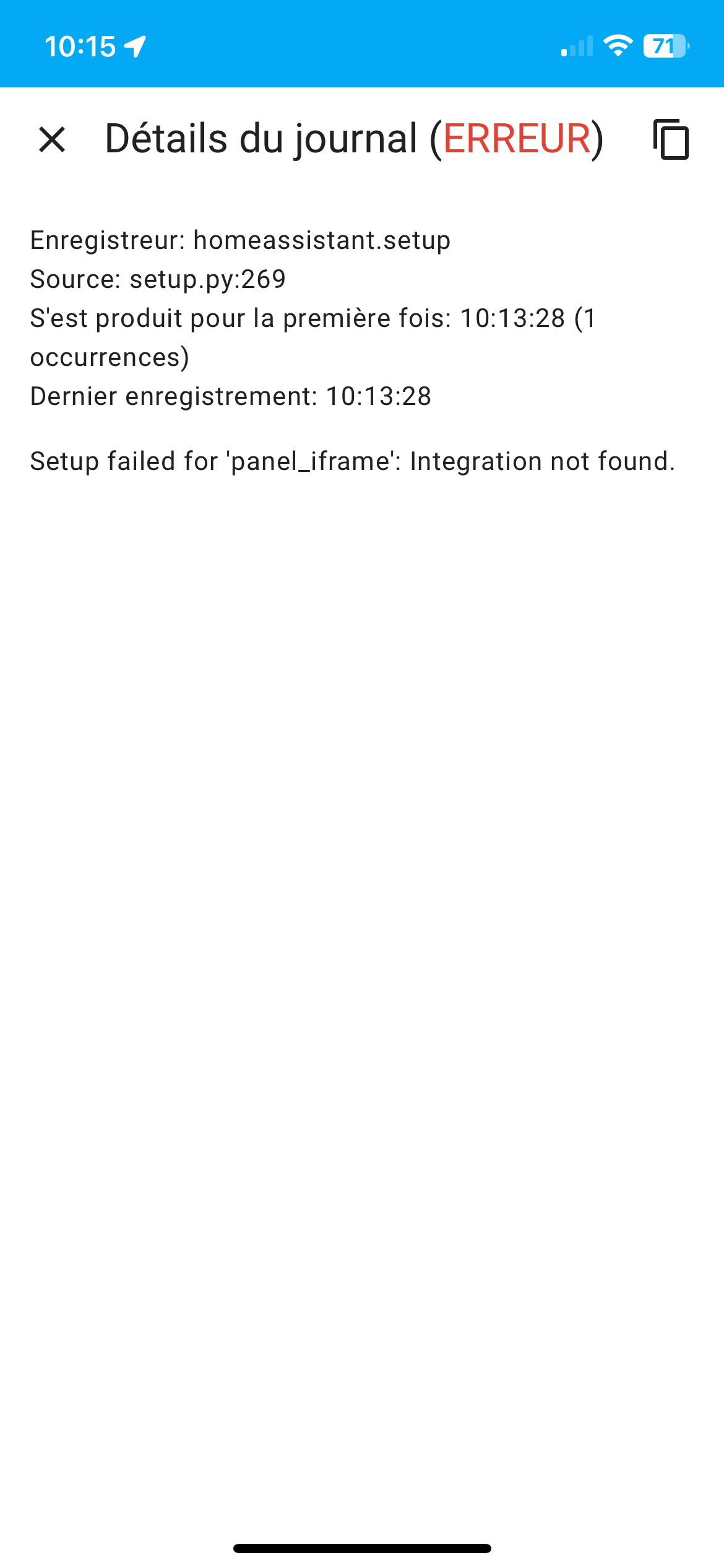

étant nouveau, j’ai un peu du mal a comprendre une erreur que HA installé sur docker à propos des panel_iframe
panel_iframe:
  configurator:
    title: Configurator
    icon: mdi:wrench
    url: http://192.168.0.61:3218
panel_iframe:
  portainer:
    title: "Portainer"
    url: "http://192.168.0.61:9000/#/containers"
    icon: mdi:docker
    require_admin: true
default_config:
frontend:
script: !include scripts.yaml
scene: !include scenes.yaml
hass_cozylife_local_pull:
switch:
- platform: cozylife
  switches:
  - ip: 192.168.0.2
    did: 51039349083a8d53f900 #Sekretär
    pid: esEM1c
    dmn: Metering Socket
    dpid: [1, 2, 3, 18, 19, 20, 21, 26, 27, 28, 29, 30, 31, 32]
Voici le message reçu:
Merci pour votre aide

Hello, merci pour ta réponse. Malheureusement, malgré le regroupement, cela ne fonctionne toujours pas et me renvoi la même erreur…

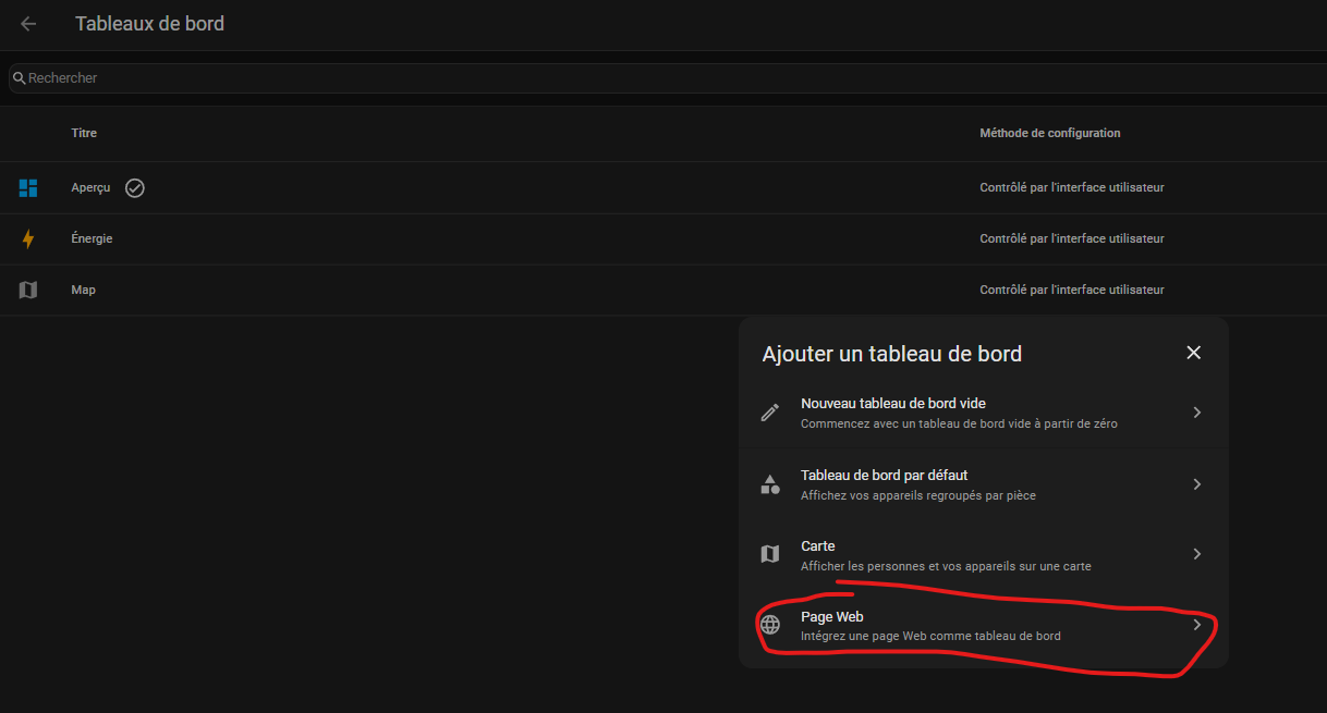

Effectivement, il me semble qu’en plus, c’est passé en configuration via l’UI plutôt que par le YAML
C’est bien plus simple en effet! Merci beaucoup
