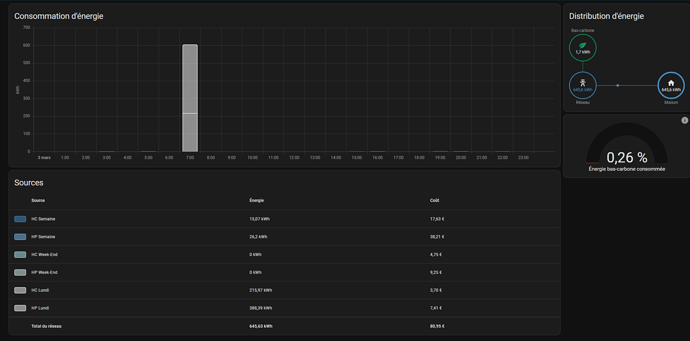

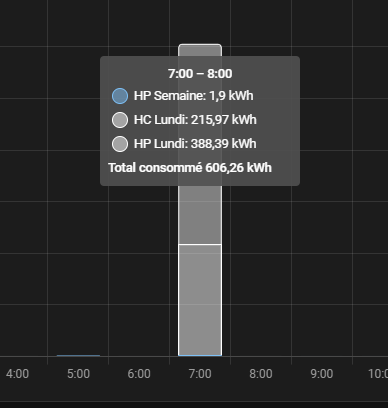

Seulement mon panneau Energie semble remonter des infos incohérentes en semaine, mais visiblement OK le week-end + lundi le jour de mes HC de mon forfait (coïncidence ?)
606 kWh à 7h uniquement, étrange...
Dans le paramétrage du panneau Energie, j'ai bien placé mes différentes remontées en kWh (qu'on voit sur le premier screen), une seule est donc en HP, tout le reste est en HC même si indiqué en HP le week-end, le lixee continue de faire la différence avec les horaires HC/HP même si c'est full HC pour moi avec mon forfait. Tout est paramétré avec un prix fixe.
Aujourd'hui, j'ai consommé 645 kWh :flushed: :face_with_spiral_eyes: (Non ma maison n'est pas une usine).

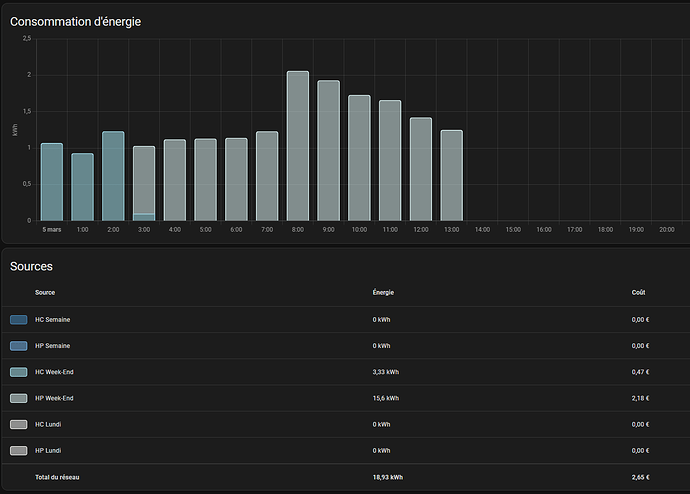

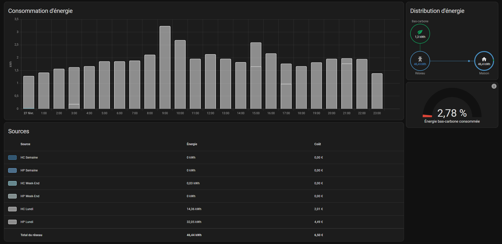

Un screen du panneau energy pour un jour du week-end dernier ou tout semble ok :

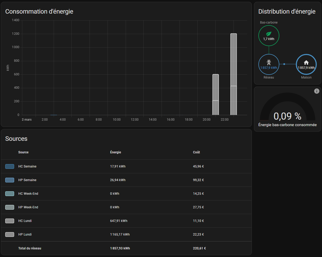

Un autre screen d'un autre jour, cette fois-ci j'ai eu 2 pics au lieu d'un, donc 2*650 kWh. Ca fait CHER la journée :smiley:
A noter, les 0 kWh marqués avec un tarif, ce qui est fort étrange...

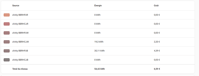

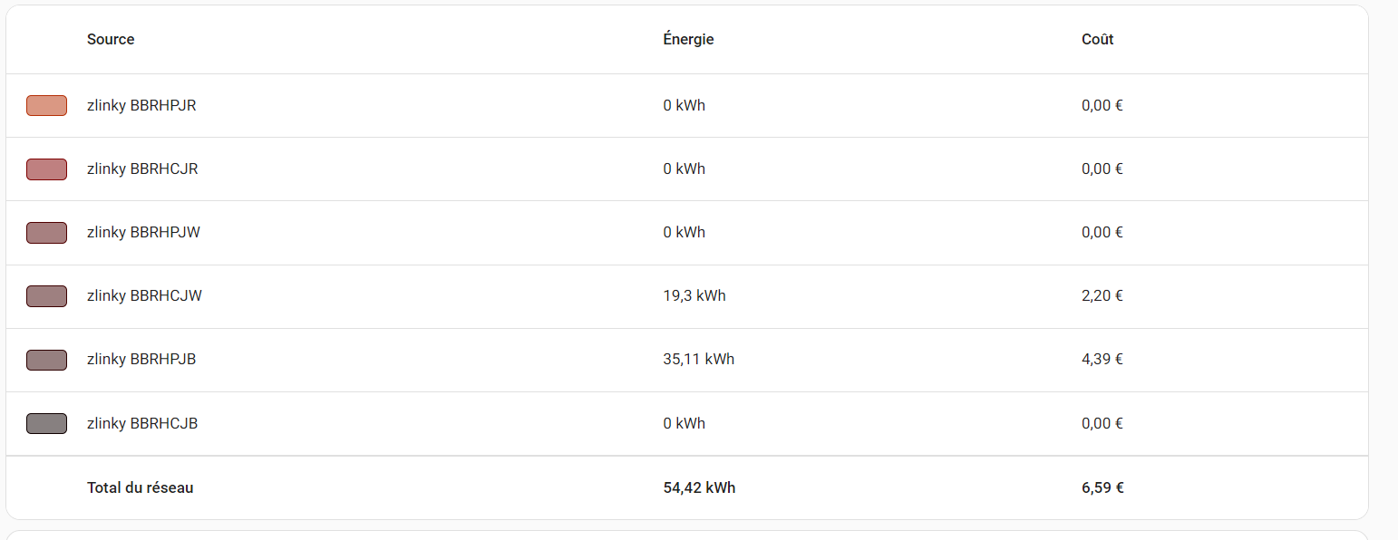

Je suis en tempo, j'ai rentré les 6 indexs differents (avec le tarif associé à chacun) et ça roule...
Il est normal d'avoir 0kWh dans le tableau si tu n'as pas consommé sur ce tarif dans la période affichée par le dashboard energie:
ici le mois de mars:
ici la journée en cours
