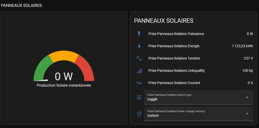

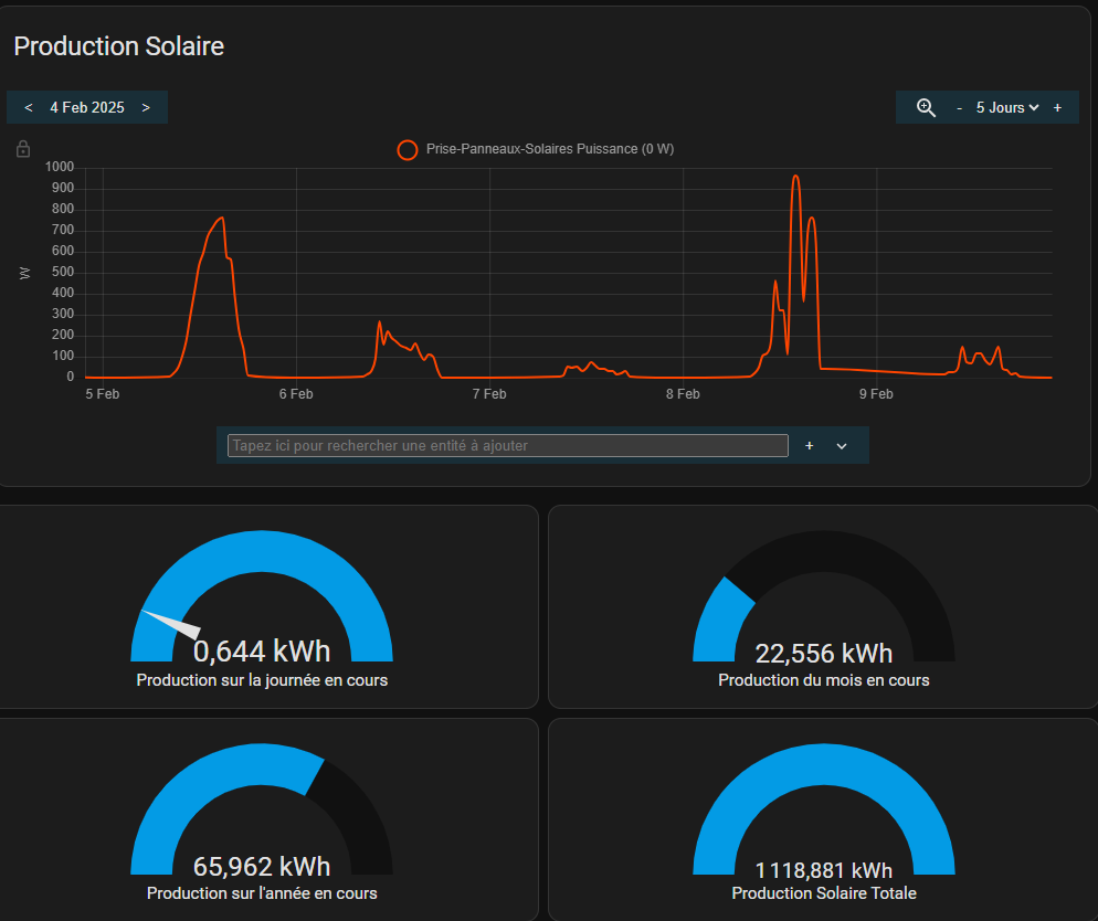

salut Julien
j’adore ton tableau, tu pourrais me donner les sources stp
actuellement je galère pour récupérer l’energie injecté avec device_status = energy et pas production
je vais passer chez NOUS pour te suivre, je pense que ma prise GreeSun ne rend pas autant d’info
