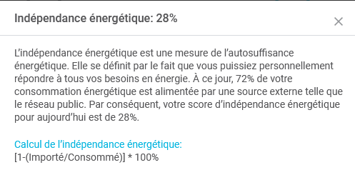

@Mathieu3878 , tu as raison, ta définition est bien plus complète. C’est celle d’Enphase (voir ce-dessous)
definition Enphase:
C’est dans l’application Enphase que j’ai pris la définition ![]()

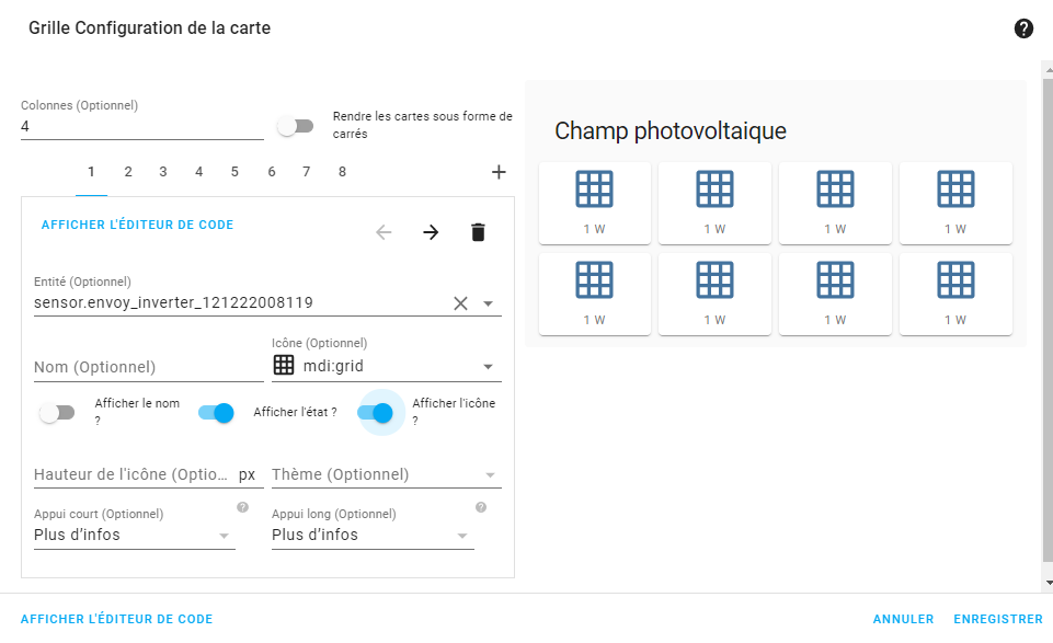

Tu peux par exemple te créer une grille qui représente ton champ PV :
En un coup d’oeil tu vois l’état de chaque MO.

bonjour @Mathep et bravo pour tout le taf. Grace à tes nombreuses explications j’ai réalisé sans pb mes cartes. Cependant j’ai un doute sur le calcul de l’indépendance énergétique de la journée. Si l’on reprend la définition de enphase, l’indépendance est égale : (1-(import/consommation))*100
Donc au vu des données affichées sur ta carte nous devrions avoir:
(1-(3,3/8,8))*100= 62,5% et non 100%.
