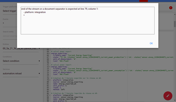

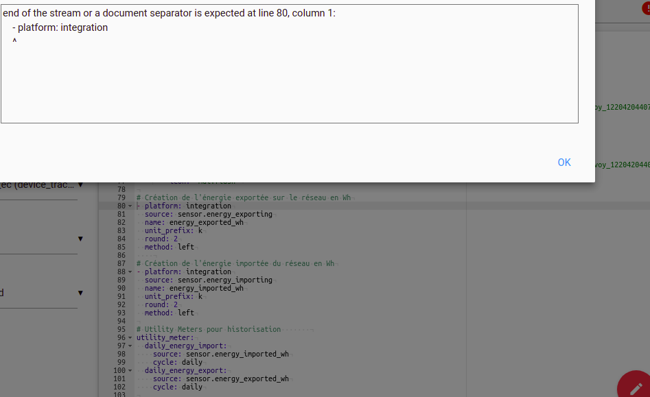

Configuration invalide
Error loading /config/configuration.yaml: while parsing a block mapping
in "/config/configuration.yaml", line 75, column 9
expected <block end>, but found '<scalar>'
in "/config/configuration.yaml", line 77, column 181

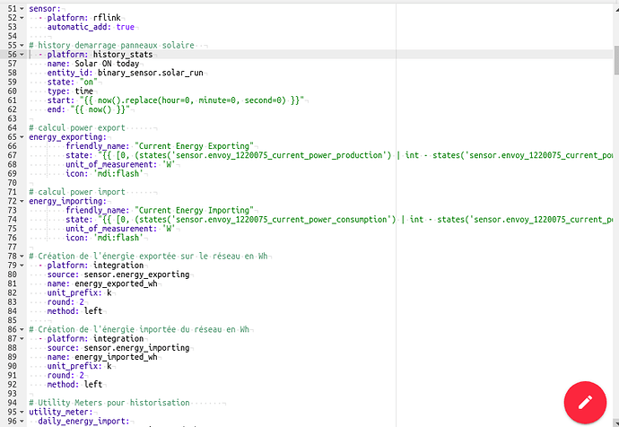

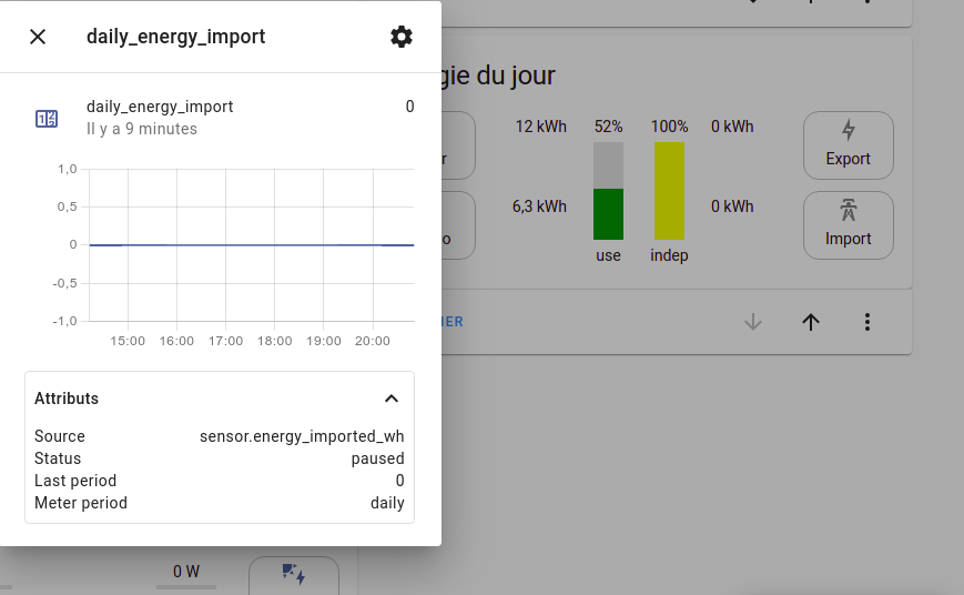

pourtant energy_exporting et energy_importing doivent bien être dans les sensors?
j’ai réussi à faire le temps d’ensoleillement et ça je n’y arrive pas je suis vraiment une quiche
car je n’ai pas de remonter export/ import justement à cause de cette erreur est-ce que les Création de l’énergie exporté et importé doit ce trouver là j’ai un doute

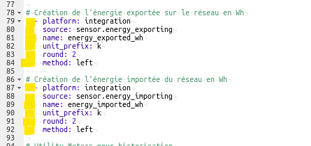

Corrige aussi les 2 blocs en 65 et 72…
Le décalage d’une ligne à l’autre c’est +0 espace, ou +2 espaces… mais pas 8 d’un coup
Et 56 aussi est pourri, ça commence par 2 espaces
Globalement il faut abandonner l’éditeur de base et passer par visualstudio, ça corrige la syntaxe yaml à la volée…
Oui dommage que ça ne soit pas natif dans HASSIO car je ne peux pas mettre le module visualstudio dessus, bon je vais corriger tout ces espaces mais il me dit que maintenant la ligne 56 n’est plus bon
tu me parlais d’avoir l’add-on VisualStudio car on me l’a conseillé plus haut je ne peux pas l’installer comme expliqué plus dans le message 57 du topic , pas de la ligne de ma config.yaml
Regarde le code que j’ai posté (je l’ai corrigé) Energy_importing et exporting ne peuvent être tout seul posé comme ça au milieu du code. Ce sont des sensor créés à partir de template.

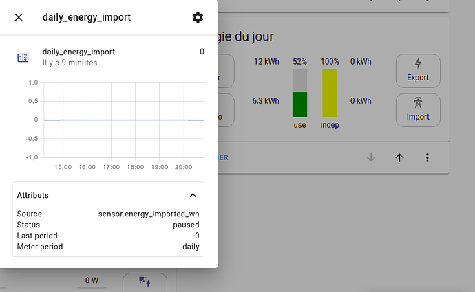

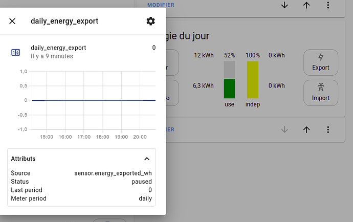

Bon entre toi Makai et Pulpy vous m’avez beaucoup aidé et je pense y être presque, je ne comprends pas pourquoi il ne fait pas le calcul pour obtenir l’import et l’export
est-ce parce que le statut est marqué en pause?
