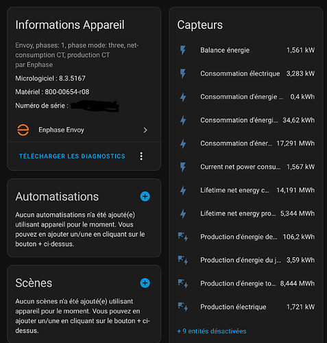

Panneaux solaires Enphase : unités fausses

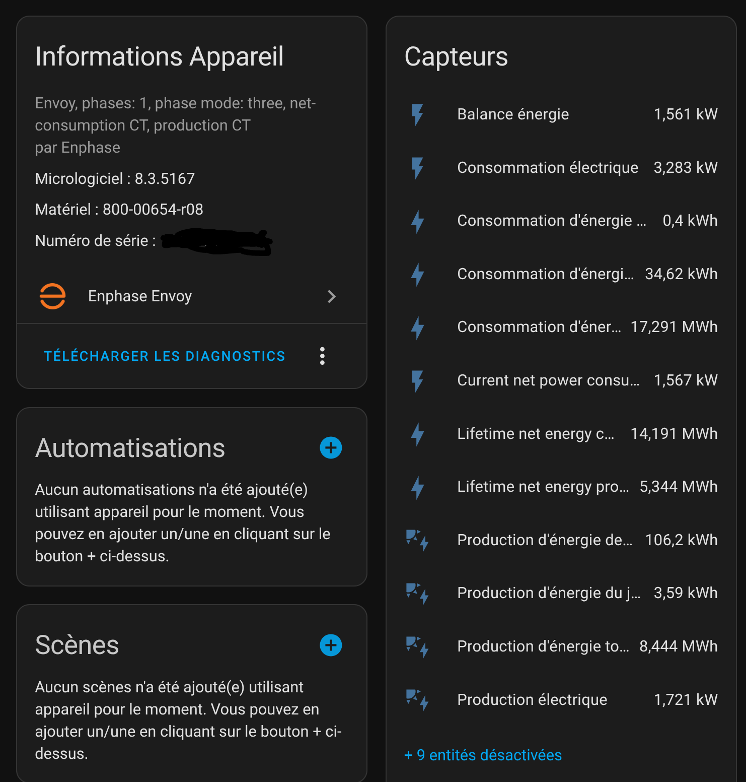

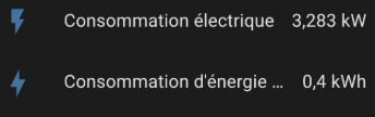

Certaines entités de l’intégration d’Enphase ne remontent pas avec la bonne unité.
Par exemple la consommation instantanée devrait être en Kwh alors qu’elle est en Kw :

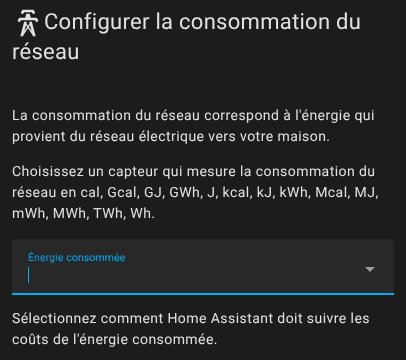

De ce fait, impossible de la sélectionner dans le dashboard énergie :
Peut-on changer l’unité quelque part ?

ne pas confondre puissance ( valeur instantanée ) exprimé en kW
et
Consommation exprimée en kWh
pour passer de la puissance a la consommation, il faut utiliser les integrales
je te laisse chercher un peu sur le forum car c’est un sujet commun

L’API de la passerelle Enphase (Envoy, ou IQ gateway) expose des compteurs internes de production et d’import/export d’énergie. Avec ça pas besoin de calculer l’intégrale des puissances, par contre le dernière fois que j’ai vérifié ce n’était pas exposé par l’intégration officielle Enphase.
Oui, j’ai bien les énergies en plus de la production dans l’intégration officielle.

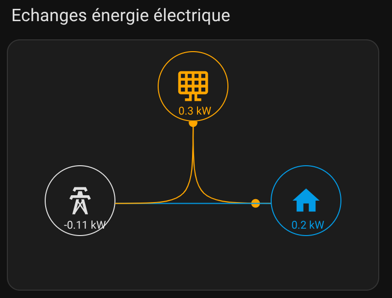

Si je reprends mon besoin, j’aimerais animer ce genre de carte avec les données instantanées.
Vous êtes d’accord que soit il n’est pas instantané et on ne connait pas la période de temps, soit il utilise une production/consommation pour animer une lecture temps réel ?

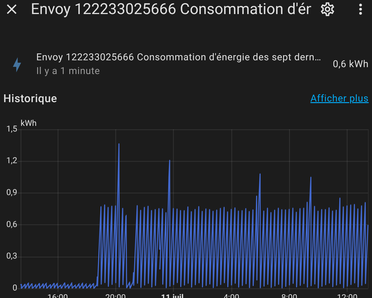

Ok merci, je vais faire ça. Quand même j’insiste un peu sur les données de l’intégration officielle, j’ai bien les puissances et la balance (j’ai juste renommé les labels) :
Je pense que c’est le nommage qui n’est pas bon
2 conso, avec 2 unités différentes, c’est pas logique:
  • Les Wh ou des KWh se sont des conso…
  • Les W ou les kW ce sont des puissances
Si on en revient à ton analogie de la voiture :
  • Km/H c’est une vitesse
  • Km c’est une distance
Et donc Paris n’est à pas 500Km/H de Bordeaux
L’énergie dont tu parles est sur 7 jours. Juste que je ne trouve pas de solution pour faire une impression des données de l’appareil avec les libellés sur toute la largeur :man_shrugging:
Pour le reste c’est clair. Instantané en Kw et cumul en Kwh.

Pour en revenir à mon premier post, peut-on modifier la carte Energy distribution pour en faire une carte des puissances instantanées ?
Je ne trouve nulle part où modifier le code.
Merci encore
Je ne pense pas que tu peux réutiliser la carte du dashboard énergie. Le code associé n’est pas disponible.
Tu peux peut-être regarder cette carte qui semble correspondre à ton besoin : reptilex/tesla-style-solar-power-card: Home assistant power card mimicking the one tesla provides for the powerwall app.
Aucune garantie, je ne l’utilise pas, mais les exemples semblent montrer des puissance comme tu le souhaites et non des énergies.
@Gilles2 Merci pour ton tuyau.
J’ai créé un template sensor pour les calculs que demande la carte et ça fonctionne (même si je n’ai pas trouvé comment améliorer la taille de la police et la vitesse de défilement :disappointed:).
Il me reste à intégrer la mesure de la charge de la voiture qui arrivera avec le wattmètre Tongou.
