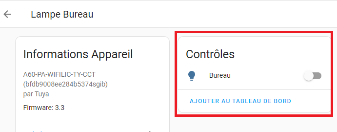

J’ai installé HA, et HACS. Dans mes intégrations, j’ai ajouté Local Tuya. J’ai ajouté un interrupteur et une lampe de la marque ACTION (les boutiques qui fleurissent un peu partout en France). Les appareils et entités sont visibles sous Local Tuya.
Puis j’essai d’ajouter sous « Apercu », une « carte » pour l’interrupteur : C’est OK (on/off pas trop compliqué).
Puis c’est au tour de la lampe : Sous Tuya (appli officielle), on peut on/off et réglage luminosité + couleur.
Sous HA : les « cartes » qui me sont proposées ne me permettent que le on/off, mais pas luminosité + couleur.
C’est là ou je sèche…

Les cartes ce n’est qu’une façon particuliere d’afficher les fonctions. Ce qu’il faut c’est que les fonctions soient là (dans ha, donc supporté par ha via l’intégration local tuya). Le fait que ce soit dans l’application tuya ce n’est pas significatif (l’appli communique avec la partie cloud direcement). Par contre dans ton cas, il faut que local tuya dans HA sache lire et envoyer les infos à la partie cloud de tuya
Ça dit quoi et c’est visible dans ton intégration ?

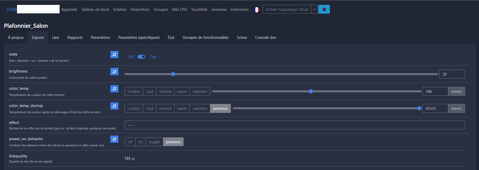

Par exemple dans Z2M

Tout ce que je vois c’est l’image jointe…

Z2M c’est un exemple.
Malgré tout on voit que là, ta lampe ne propose PAS autre chose que ON/OFF
Tu n’es peut-être pas le premier à acheter chez Action mais plus parmi les premiers à utiliser cette version d’ampoule, avec HA et avec tuya (wifi)
