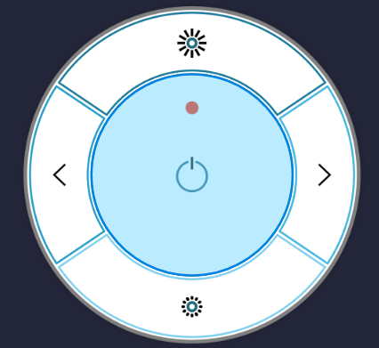

J’ai des boutons ronds de chez Ikea, dans ZHA :
Voilà ce que j’ai mis dans mon automatisation « classique » pour faire fonctionner le clic du bouton du haut :
