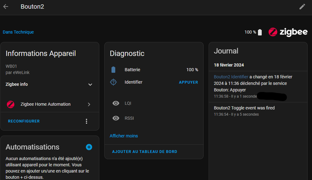

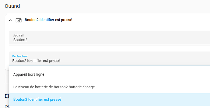

Je débute une installation HA et je constate qu'après configuration d'un bouton IKEA Zigbee, l'appui "physique" sur ce bouton (log : Bouton2 Toggle event was fired
) et la simulation d'appui dans HA (log : Bouton2 Identifier a changé en 18 février 2024 à 11:36 déclenché par le service Bouton: Appuyer) sont deux traces différentes dans les logs. Y a t'il une association à faire entre ces deux actions ?

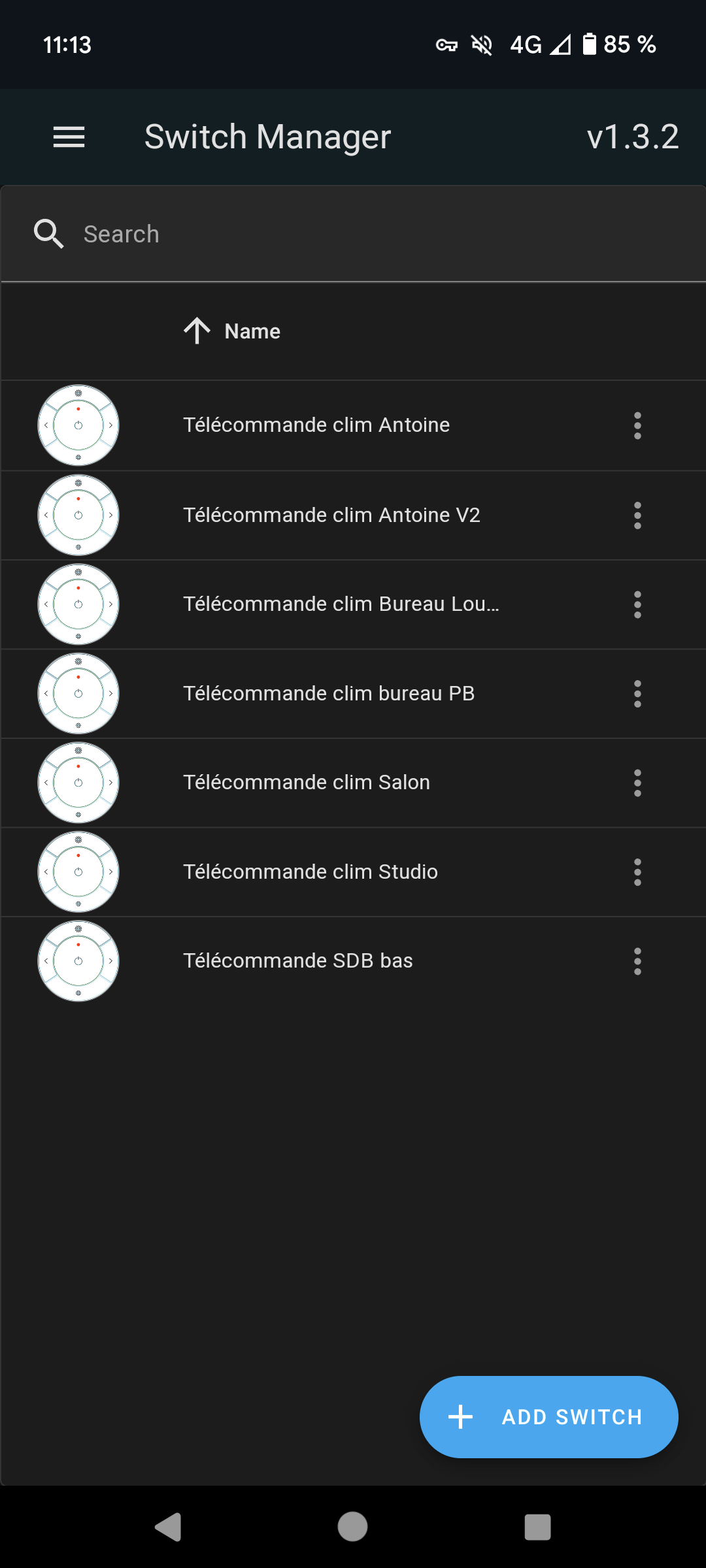

C’est ça, la gestion des boutons est déportée dans l’Add-on switch manager
Ça donne ça dans l'idée (screenshot de cochon réalisé e' remote, je peux pas faire mieux là :winking_face_with_tongue:)

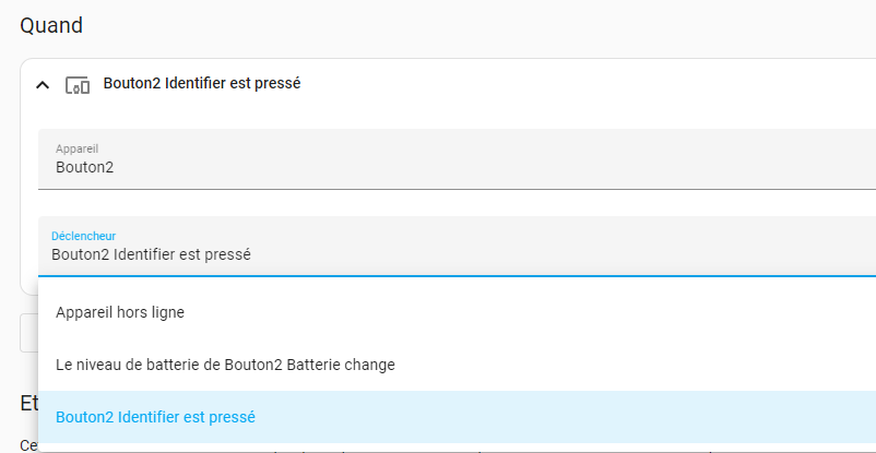

Bonjour et merci pour ce retour, au delà de la marque du bouton, c'est surtout l'association Entité automatisation qui m'échappe. Le bouton fonctionne, quand j'appuie dessus, le log indique bien "Bouton2 Toggle event was fired" à chaque appui, mais l'automatisation à laquelle il est relié n'incrémente rien. Elle attends "Bouton2 identifier est pressé" ce qui ne semble pas être un appui physique du bouton mais un déclenchement en cliquant sur "APPUYER" de l'identifier (et là, l'automatisation fonctionne...)
C’est que ton déclencheur ( trigger) n’est pas le bon.
Tu attend cet appui alors que ton bouton emet un event lorsqu’il est pressé…
( au passage il emet peut-être un event différent pour un appui long)
Il te faut donc utiliser cet event comme trigger.
Et tester l’attribut de l’event qui comportera le type associé à ton appui ( toggle apparemment dans ton cas).
Je ne sais pas a quoi correspond le test que tu fais, mais çà a l’air d’être une fonction particulière et pas l’appui « normal » sur ton bouton.

Ceci n’est pas l’appui sur le bouton a priori, mais un moyen d’identifier les télécommandes. Si tu appui sur le dashboard sur identifier, la led du bouton (télécommande) associé clignote…
Si tu cables le bon déclencheur, ça devrait mieux marcher…

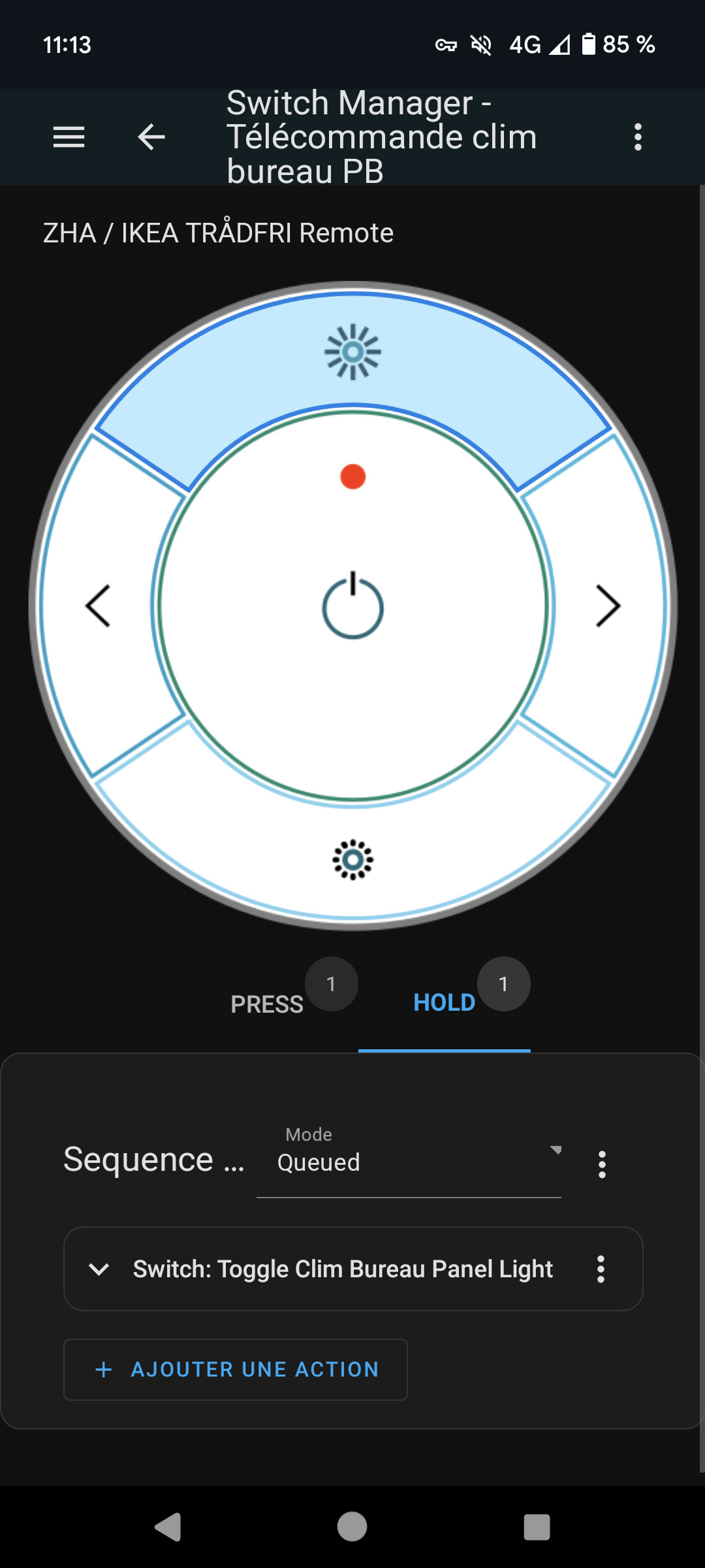

Voila, j’ai bien installé l’add-on swtich manager et j’ai bien paramétré 3 boutons.
  • central = toggle
  • UP = increase light
  • DOWN = decrease light
Par contre je n’arrive pas à configurer les bouton Left et Right pour pourvoir changer les couleur de mes ampoules.
