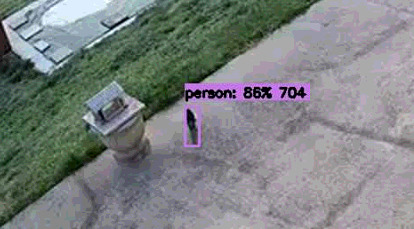

J’ai un petit souci de détection sur mes caméras avec Frigate.
J’ai mis ce paramétrage sur ma caméra de terrasse :

Mais même en mettant « bird » dans les objets il me détecte des pies en « person ».
Avez vous ce genre de problème ?

bonjour,
ton angle de prise de vue n’a pas l’air très conventionnel.
perso, j’ai aussi vu un oiseau…
tu ne peux pas essayer de la baisser un peu ou d’avoir un effet de plongée moins important ?
Je n’ai pas la possibilité de faire autrement. Je n’ai pas un angle de fou au niveau de la caméra pourtant
Bonjour @Stef_42,
Tu dois pouvoir contourner le problème en partie, en jouant sur la taille minimale du cadre de détection, donc en ajoutant et ajustant ce paramètre dans ta config :
      filters:
        person:
      # Optional: minimum width*height of the bounding box for the detected object (default: 0)
          min_area: 5000
          threshold: 0.7
La valeur de 5 000 est un exemple venant de la doc, donc je ne sais pas du tout à quoi cela correspondant en taille, donc à tester et ajuster au besoin. Et voir si cela ne fait pas conflit avec la détection d’une personne qui serait loin, et donc affichée en petit, dans le champ de la caméra.
