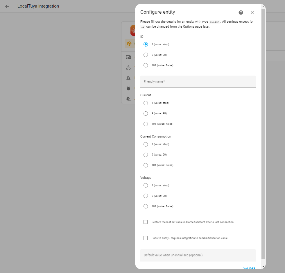

Je m’attaque à « LocalTuya », avec du mal mais j’ai réussis à suivre la procédure et j’en suis au stade où mes devices sont « disponibles » sur HA ; Quand je dis « disponible » j’entends que quand je vais sur « LocalTuya » et que je fais « New device » ils apparaissent, reste ensuite à les créer ; C’est la que ça se complique, je ne sais pas quelle valeurs entrer. Sur le premier écran tout est noté, je valide juste, mais ensuite il me demande de remplir des valeurs « Current » (et d’autres désolé je ne suis pas chez moi je ne les aient plus en tête, si cela a de l’importance je pourrais envoyer un screen ce soir) avec des choix de type « 1 : False », « 90 ». Je ne comprends absolument pas la logique de ces choix. J’ai sélectionné « Switch » c’est ce qui semble se rapprocher le plus mais peut être est-ce une erreur.

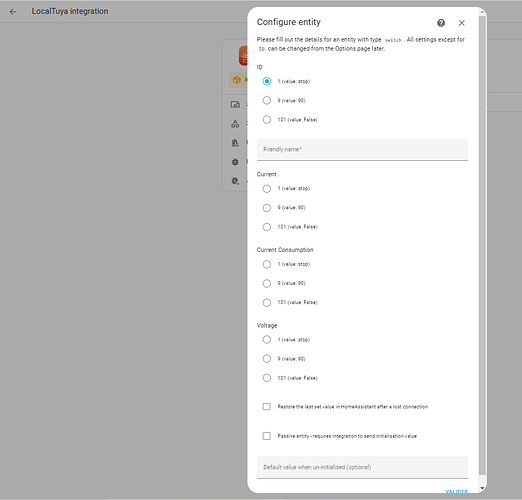

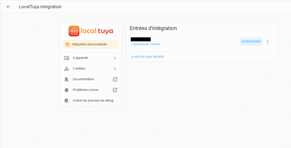

Si quelqu’un se sens l’âme de m’aider voici des screen de ce que je fais pour ajouter un device et la dernière étant celle que je ne sais pas compléter :
animiertes-gif-von-online-umwandeln-de

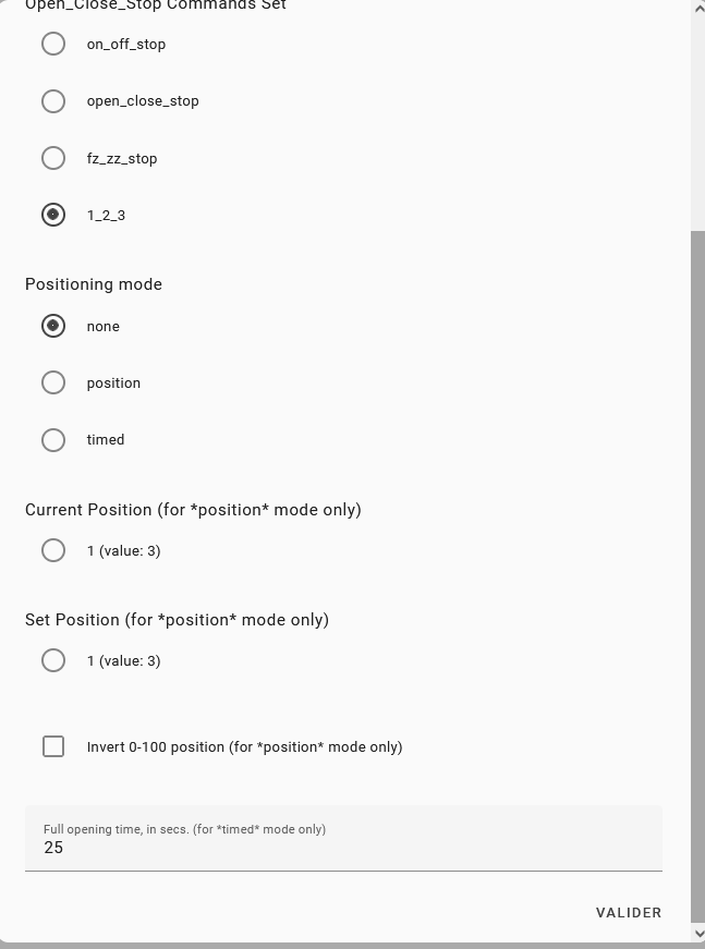

Et la derniere screen car tronqué sur le gif :

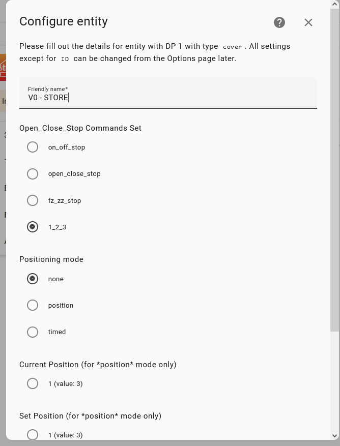

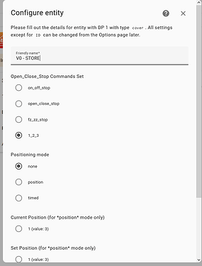

Il me semble qu’il faut sélectionner cover pour les modules volets.

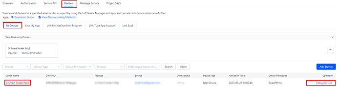

Perso, je n’ai qu’une multiprise.

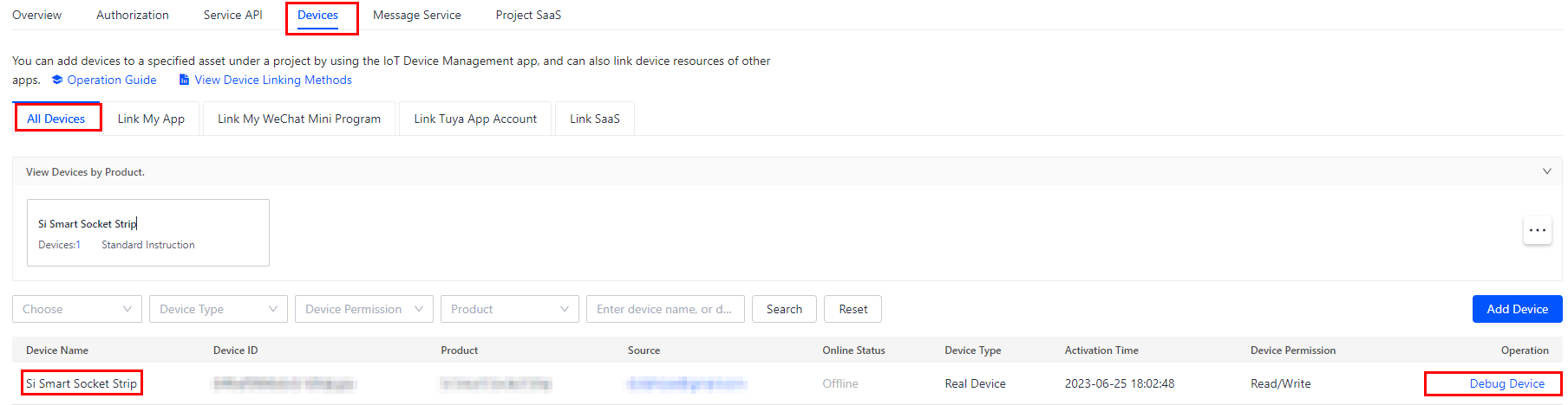

Mais j’ai commencé par faire une corrélation entre ce que j’avais comme paramètre sur l’appli Smartlife et le cloud.
Dans IoT Tuya:

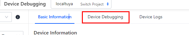

Tu ouvres ton projet, puis tu vas dans « Devices »-> « all devices », Tu repères le matériel que tu veux et tu vas dans debug:
Dans debug tu vas sur « Device Debugging »

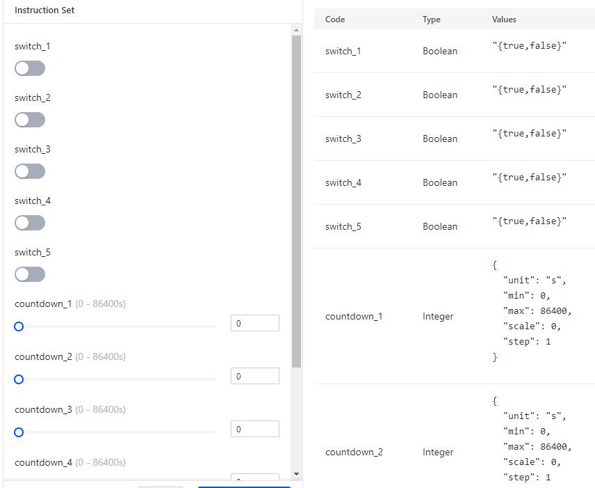

Et là, tu te retrouves avec les détails du matériel:
Tu peux jouer avec pour tester.
Cela correspond à ce que Home Assistant te demande de configurer.
Dans mon cas, c’est de switch (logique pour une multiprise) et les coutdown peuvent inverser le switch correspondant au bout de x secondes.
Je ne sais pas si cela t’aidera beaucoup, mais si cela te donne une piste, c’est déjà ça :slight_smile:

@pascal_ha le fait de selectionner « Cover » m’a permis de bien avançer effectivement ! Aprés sur les parametrage j’ai tatonné … Je suis arriver à quelque chose de correct en selectionnant cela :
En revanche, je n’ai ni retour d’etat ; Quelques bug (de temps en temps il s’arrete en cours de course) ; & Pas de possibilité de regler en % Type arreter le volet à mis chemin. Est ce un probleme de parametrage où l’appareil peux ne pas le prevoir ?
@Data J’ai été voir comme tu l’as indiqué sur Tuya IoT mais les infos que j’y trouve ne correspondent pas du tout :
Dommage que cela ne puisse aider.

Merci beaucoup pour ton intervention ; J’ai tenté un réglage similaire au tiens mais ça ne marche pas du tout de mon coté ; Comme je les aient programmé cela fonctionne (ouverture fermeture) ; Alors des fois ça s’arrête en cours sans que je ne comprenne pourquoi ; Dans le doute je vais peut être doubler la commande de fermeture dans mes scénario !
Et j’ai l’écran qui me permet de gérer en pourcentage mais ça n’a pas l’air de bien fonctionner !

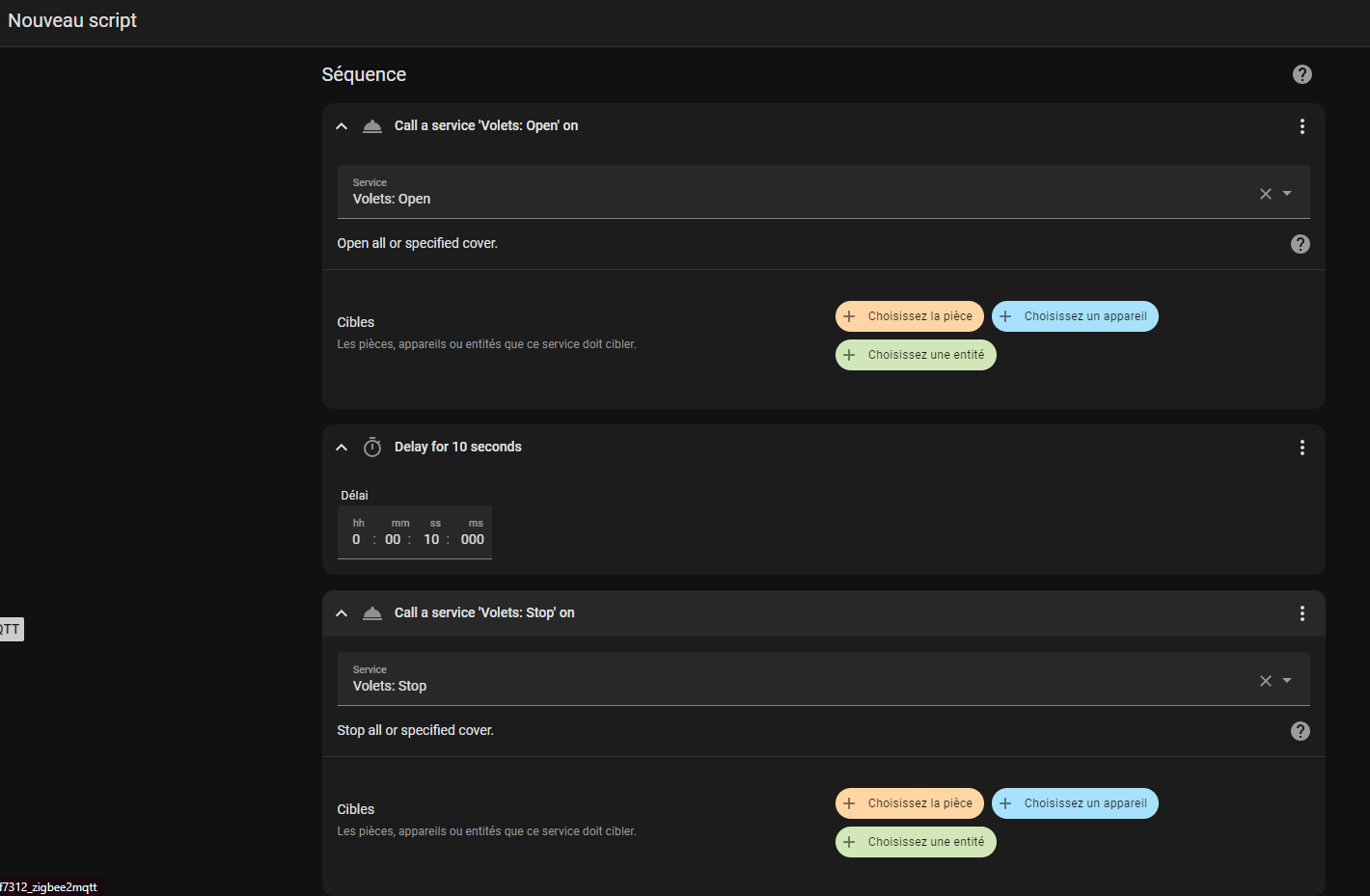

Ta gestion par « Package » je n’y compris rien … Enfin, je ne code pas du tout, donc je ne saurai pas quoi en faire … En revanche, j’ai eu une idée ; J’ai vu que que j’avais la fonction « Stop » qui, quand j’appuie dessus, permet de stopper la course ; J’ai pensé à intégrer dans mes scénarios un timer ;
Je m’explique, je créé un scénario pour l’ouverture des volets à 50% ; Je chronomètre l’ouverture et je programme un timer pour qu’après activation des volets le stop s’enclenche à mi chemin (fermeture complète 20sec, déclenchement du stop 10 sec après activation) ; C’est moins sexy que le codage mais ça devrais faire le job … J’ai juste pas trouvé comment programmer un timer dans un scénario en deux temps (1ere action actionner le volet ; seconde action après un délais déterminé stopper le volet).
Je pense que c’est options timed, qui provoque l’arrêt. Tu as essayé de regler le temps en secondes ?
As tu essayé en modifiant uniquement le mode positionning sur none ? (sans modifier le reste)
passe par un script.
exemple:
alias: Nouveau script
sequence:
  - service: cover.open_cover
      entity_id: cover.v0_store
  - delay:
      hours: 0
      minutes: 0
      seconds: 10
      milliseconds: 0
  - service: cover.stop_cover
Effectivement j’ai supprimé la fonction time et ça a l’air de fonctionner sans accro ! Merci !!
& ça aussi ça à marché, top ! J’ai découvert l’intérêt de « Script » !! Merci à vous !
