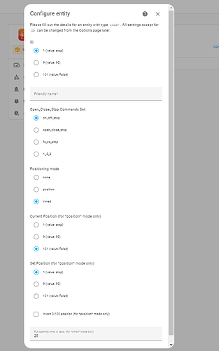

@pascal_ha le fait de selectionner « Cover » m’a permis de bien avançer effectivement ! Aprés sur les parametrage j’ai tatonné … Je suis arriver à quelque chose de correct en selectionnant cela :
En revanche, je n’ai ni retour d’etat ; Quelques bug (de temps en temps il s’arrete en cours de course) ; & Pas de possibilité de regler en % Type arreter le volet à mis chemin. Est ce un probleme de parametrage où l’appareil peux ne pas le prevoir ?

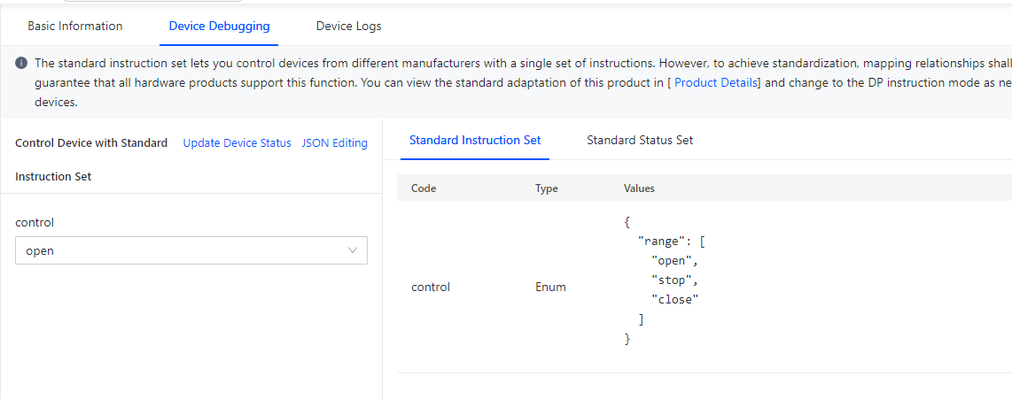

@Data J’ai été voir comme tu l’as indiqué sur Tuya IoT mais les infos que j’y trouve ne correspondent pas du tout :
