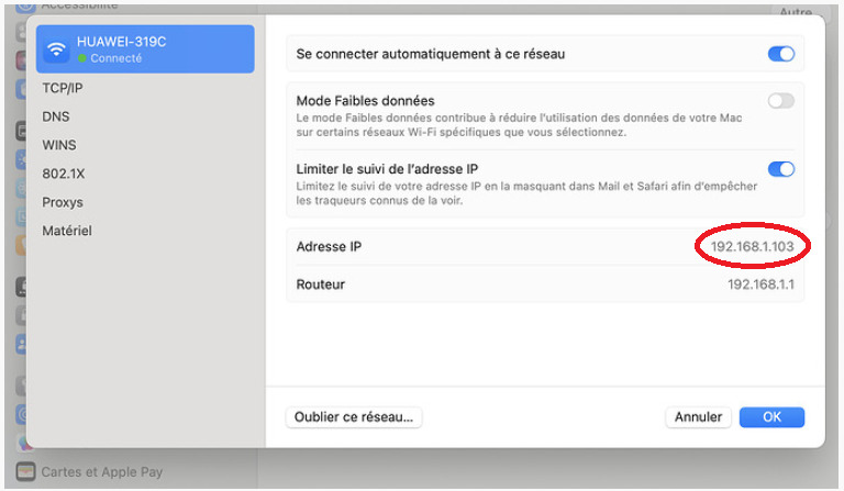

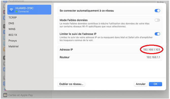

Après, je dis encore probablement une connerie, mais est-ce que la configuration avec cette adresse IP ne donnerait pas quelque chose ?
J’avais essayé bien avant de poser la question sur le forum :wink:

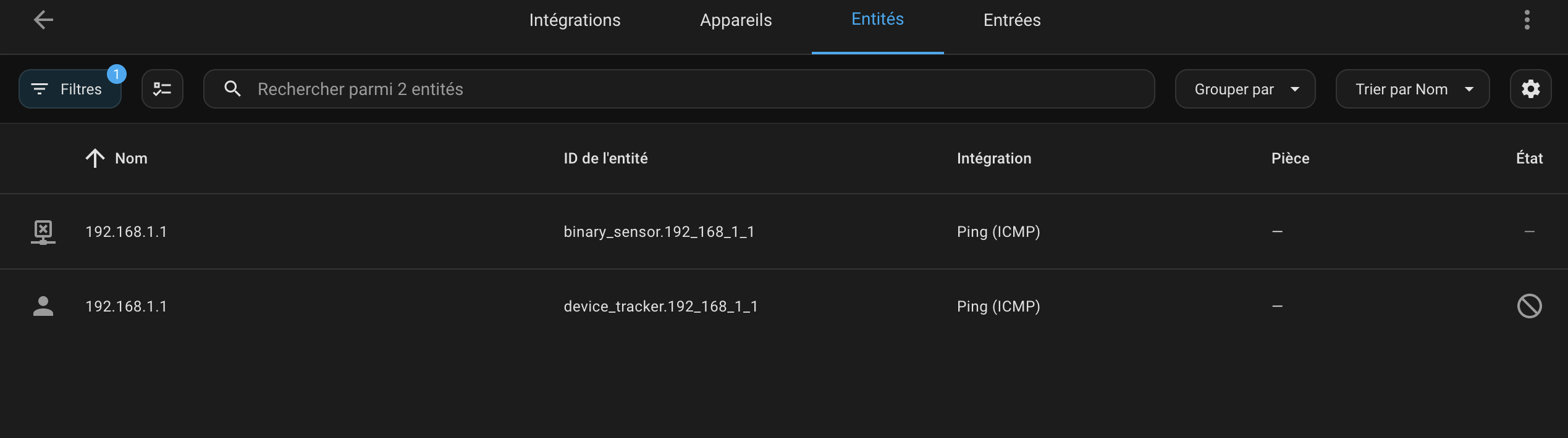

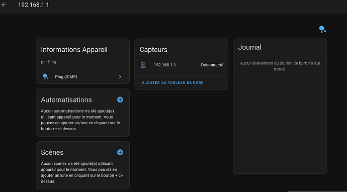

[EDIT] je viens d’installer l’intégration Ping ICMP et il trouve bien mon routeur par contre il m’indique qu’il est déconnecté
Cette intégration ne sert pas pour ça :wink:

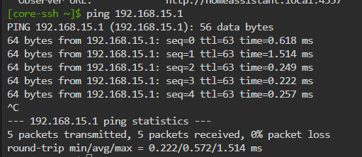

Quand tu es dans ta console SSH ( terminal) de home assistant , quand tu ping une IP, l’équipement qui a cette adresse doit répondre
Capture d’écran 2024-07-11 175320
Si pas de réponse , c’est qu’il n’est pas visible sur le réseau où est ton HA et donc HA ne peut pas le controler.

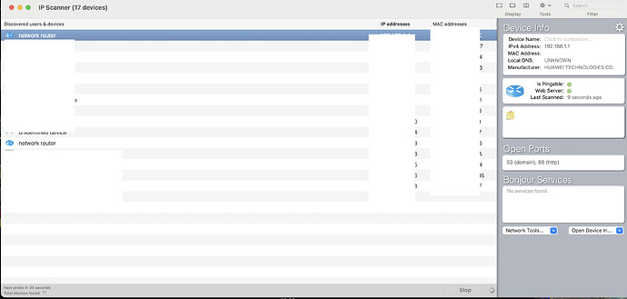

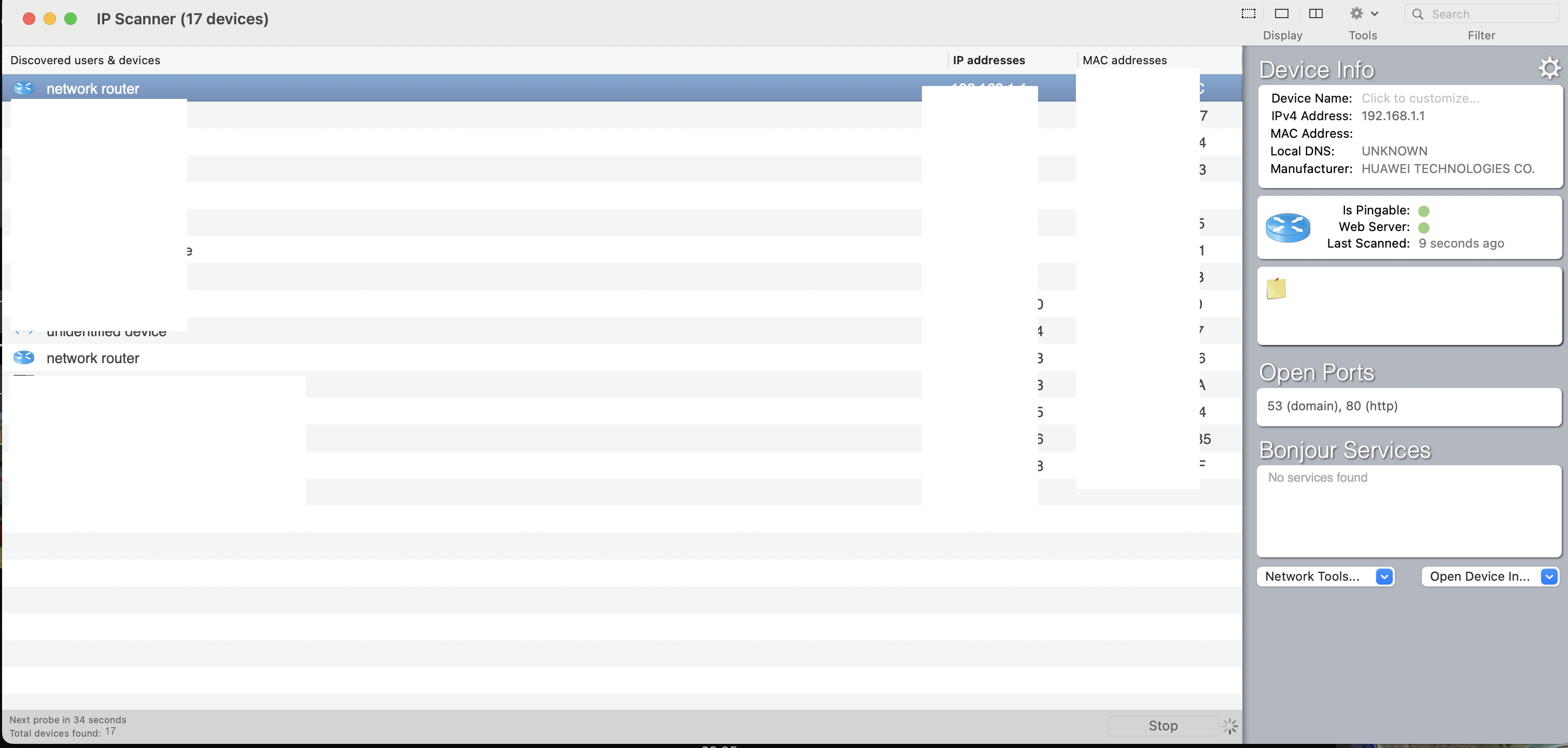

Encore une preuve qu’il est bien accessible et visible de mon ordinateur, mais pas d’Home Assistant
