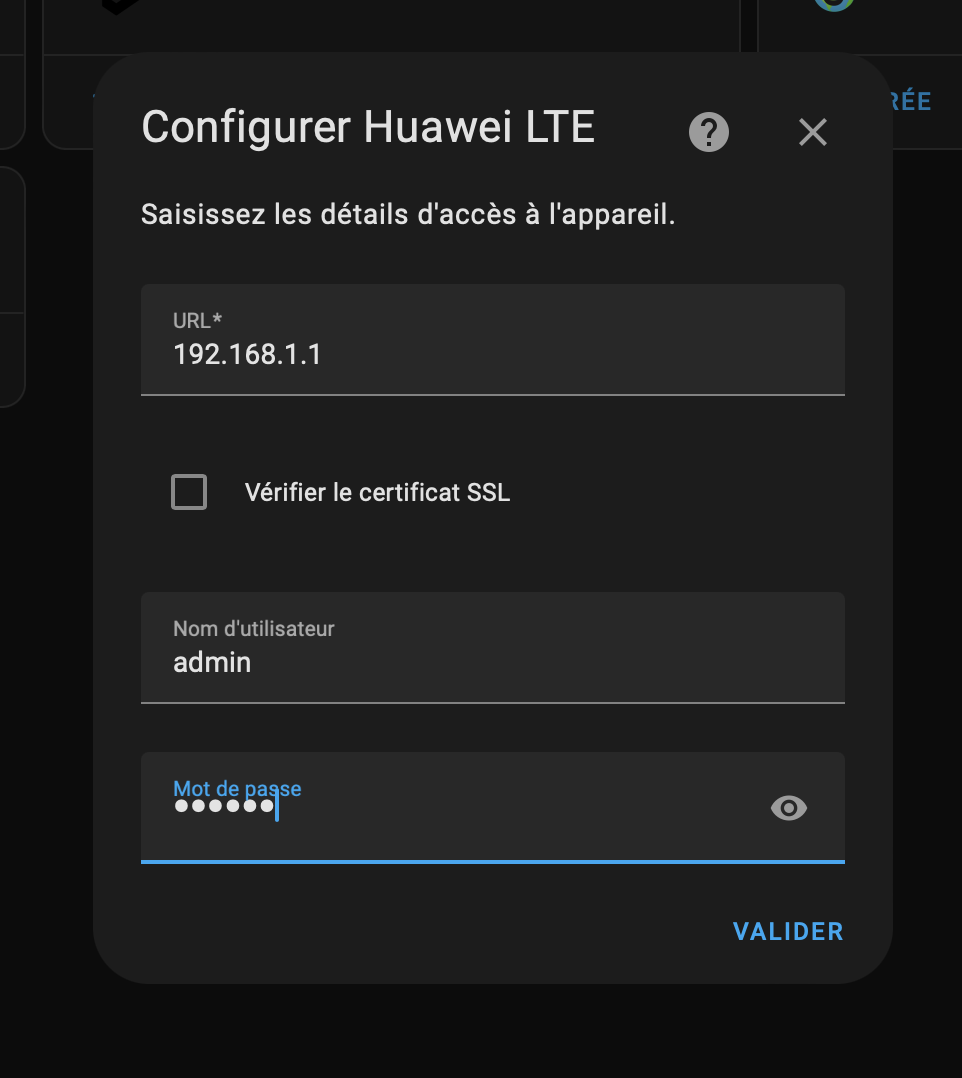

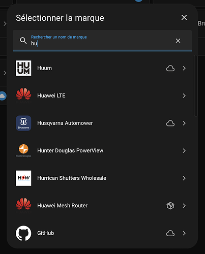

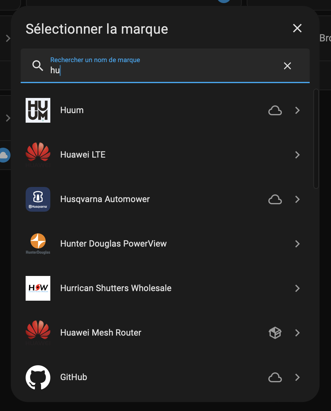

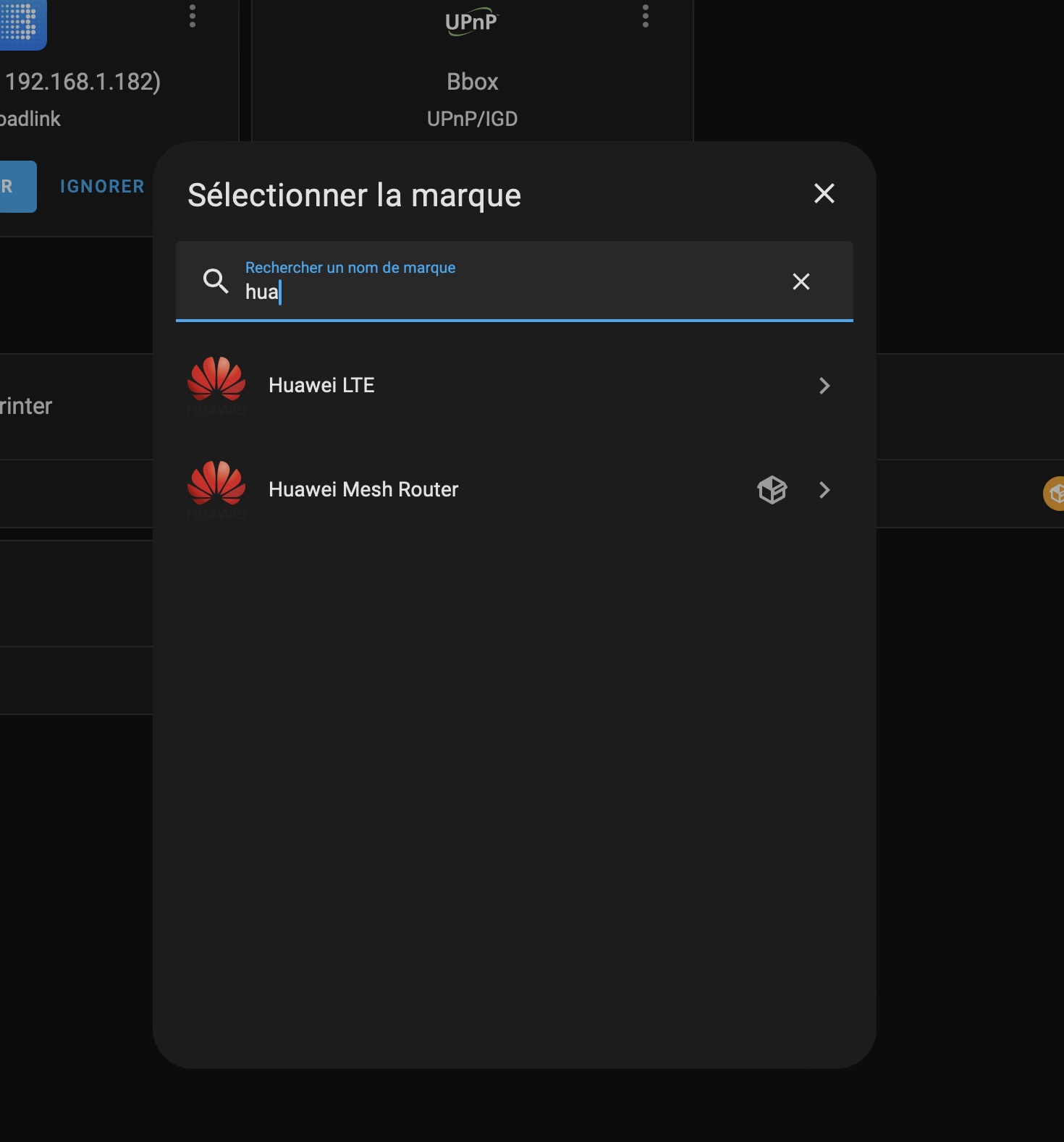

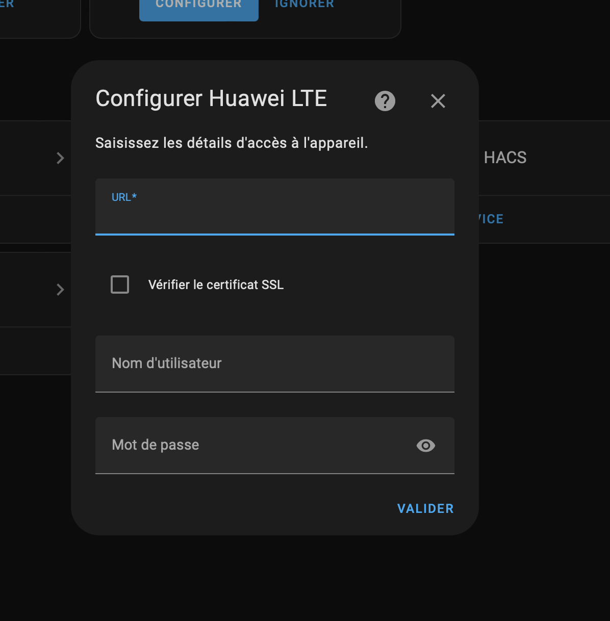

Dans paramètres-> appareils et services puis Ajouter une intégration je sélectionne Huawei LTE

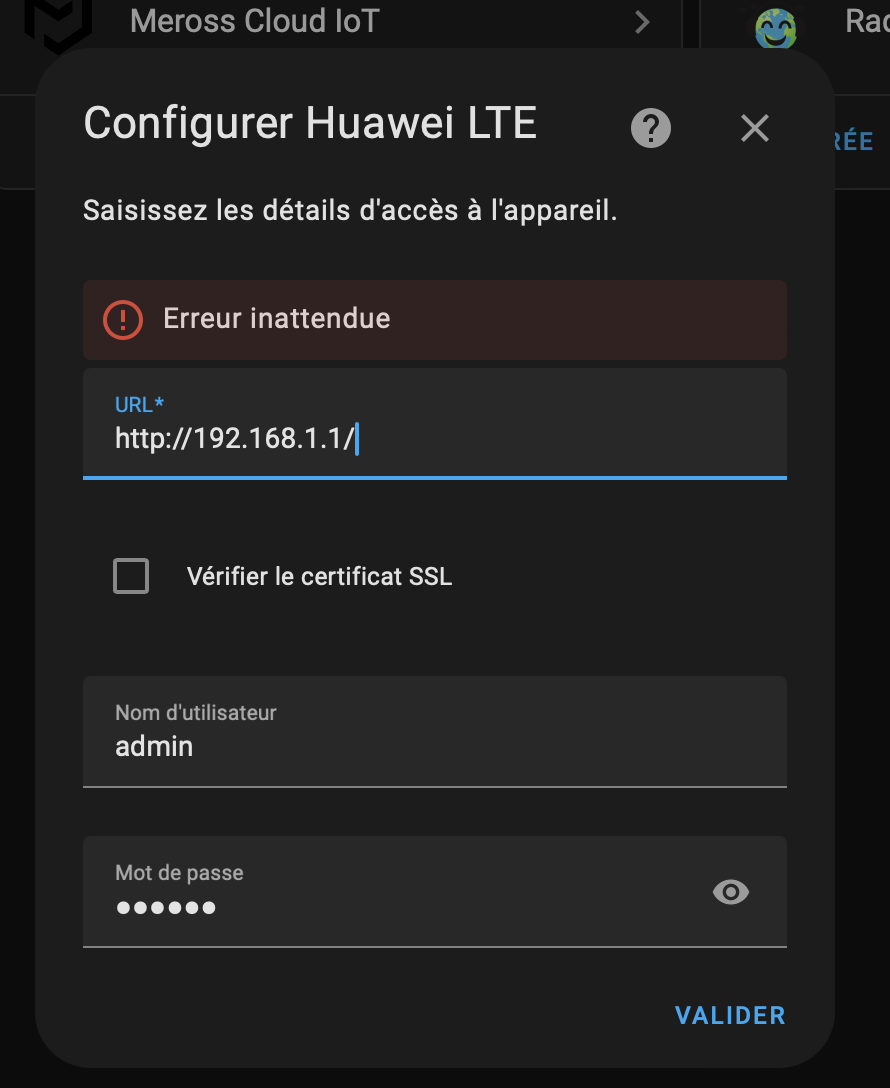

Seulement lorsque je tape l’adresse de mon routeur, il m’indique après une erreur !
Je ne comprends pas car je suis sûre de mon mot de passe. Idem pour mon adresse IP. Est-ce dû à une mise à jour deHome Assistant ? Merci d’avance.

Enregistreur: homeassistant.components.huawei_lte.config_flow
Source: components/huawei_lte/config_flow.py:153
intégration: Huawei LTE (documentation, problèmes)
S'est produit pour la première fois: 09:01:53 (1 occurrences)
Dernier enregistrement: 09:01:53
Unknown error connecting to device

Je reviens vers vous pour savoir si des fois mon problème aurait arrivé à quelqu’un.
Pourquoi je n’arrive pas à me connecter à mon routeur ?

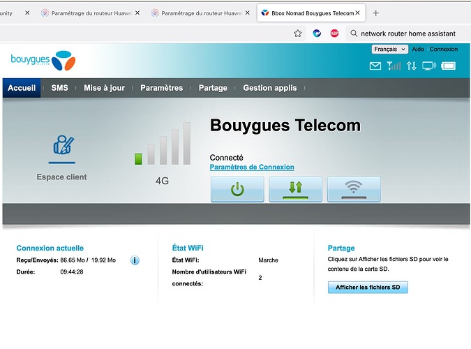

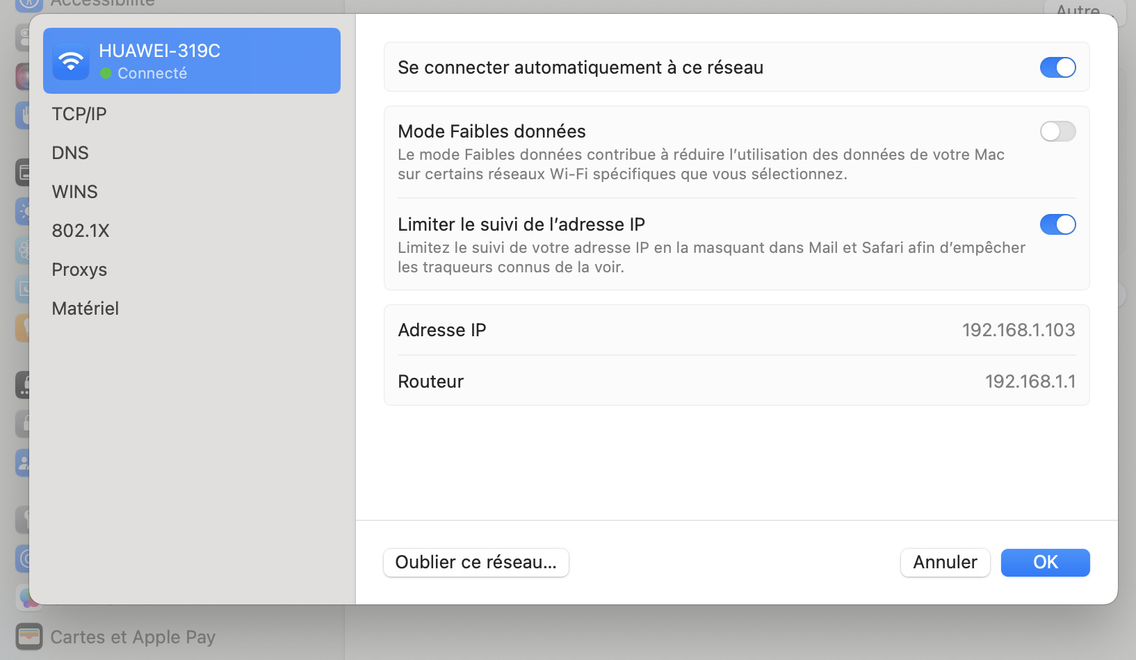

Failed to establish a new connection: [Errno 113] Host is unreachable : essaie d’accèder à ton routeur via un navigateur avec ton adresse IP (192.168.1.1 ou 192.168.8.1)
Est-ce que le port 80 n’est pas utilisé par autre chose ?
Ca c’est OK j’arrive à y acceder
Ton routeur est fourni par Bouygues ? (clé 4G)

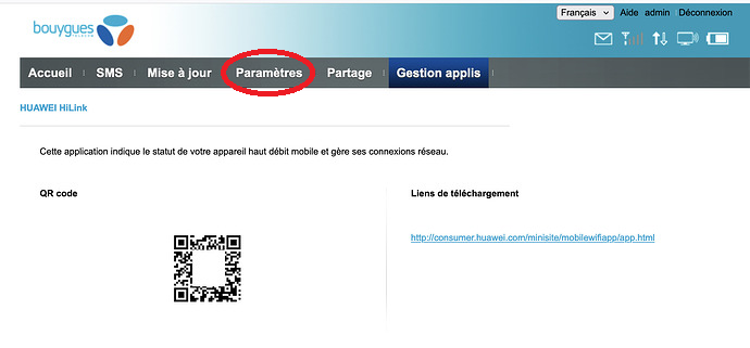

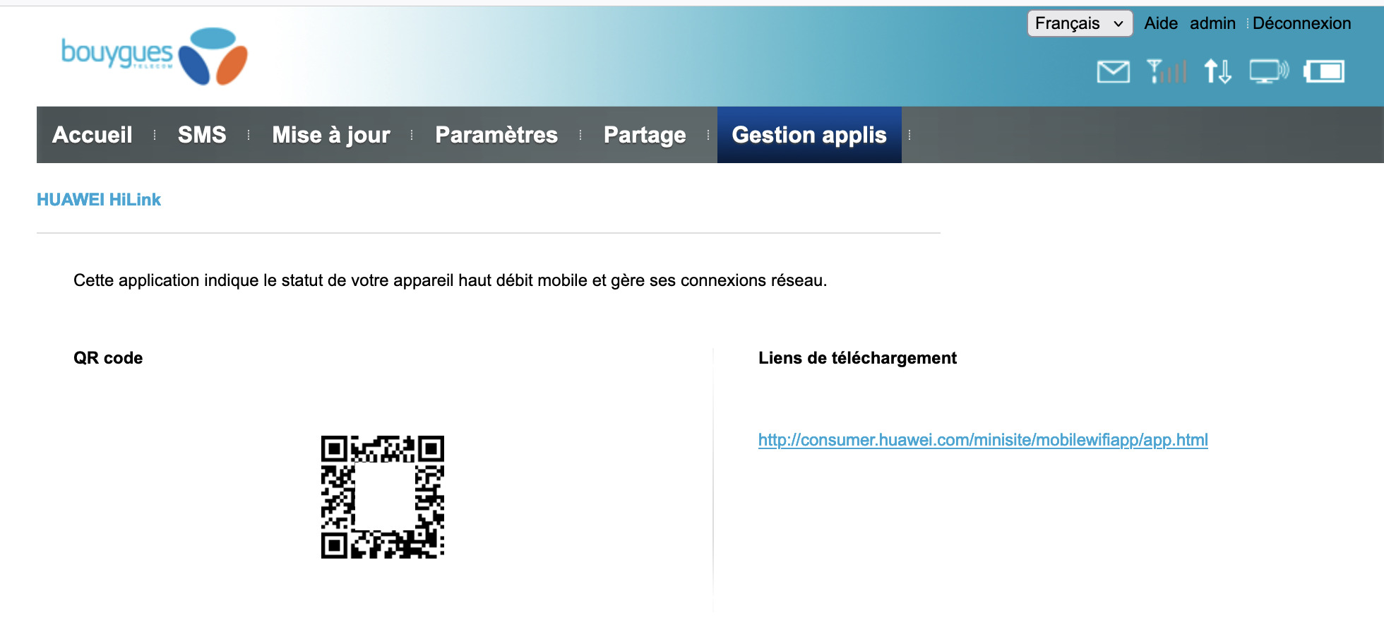

Tu as quoi dans l’onglet « Gestion applis » ?
Oui biensur

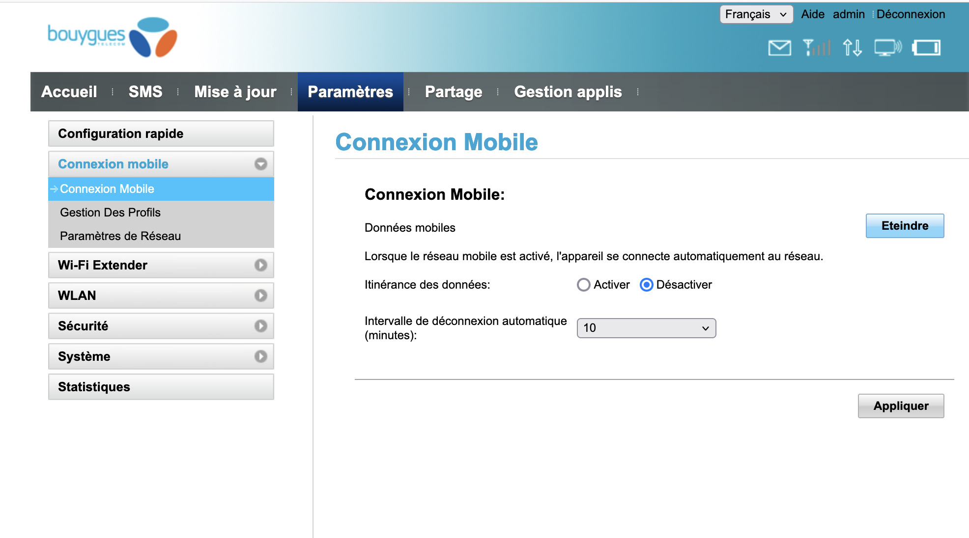

Et dans Paramètres, tu n’as rien qui pourrait correspondre à ça : « Certains routeurs Huawei peuvent nécessiter l’activation de l’accès à l’API. Recherchez des paramètres relatifs à l’API ou au mode développeur et activez-les si disponibles. » ?
Sinon, essaie éventuellement d’ajouter cette intégration et de redémarrer HA : Simple Service Discovery Protocol (SSDP) - Home Assistant
Dans le paramètre d’Home Assistant ? Je n’ai rien de tout ça.
Par contre, je ne comprends pas trop, comment mettre cette intégration
Non, dans les paramètres de ton routeur :
J’ai fouillé dans les différents menus paramètres, mais je ne vois rien de spécial !

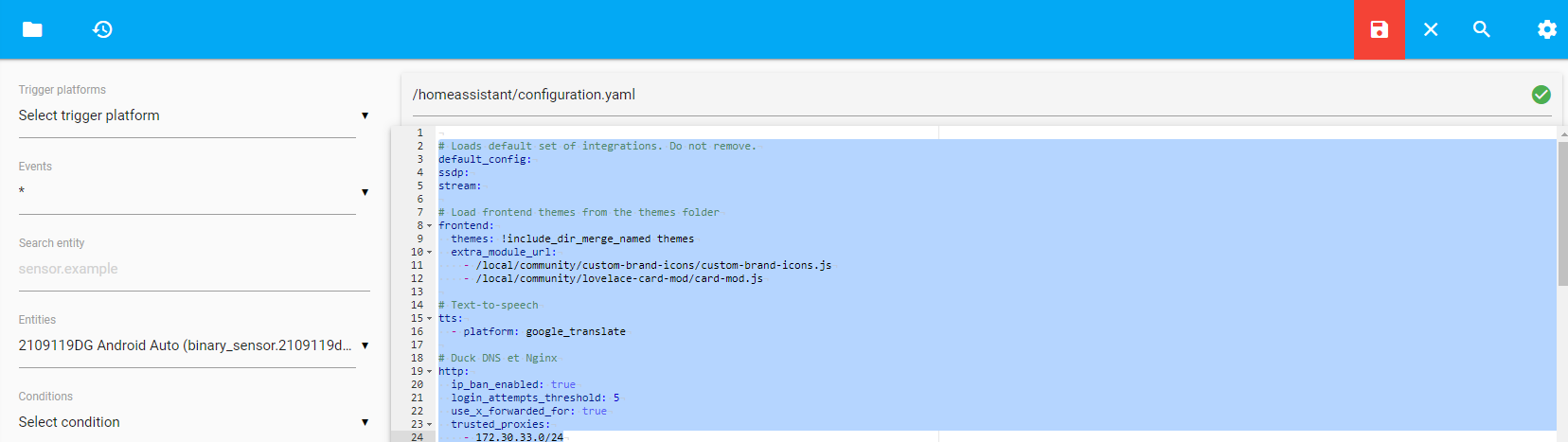

Normalement cette intégration est installée par défaut. Sinon, tu peux simplement ajouter ssdp: dans ton fichier configuration.yaml

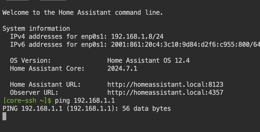

Depuis la console ssh de HA , ton routeur LTE réagit bien au ping ?
oui mais je ne vois pas comment on fait !
Car il était marqué en erreur !
il répond quoi le ping ? ce qui compte c’est ce qui s’affiche après la commande passée en SSH
Ca
Donc Ha ne vois pas ton routeur sur son réseau; Si ça avait été le cas il l’aurait détecté tout seul et t’aurais proposé l’intégration.

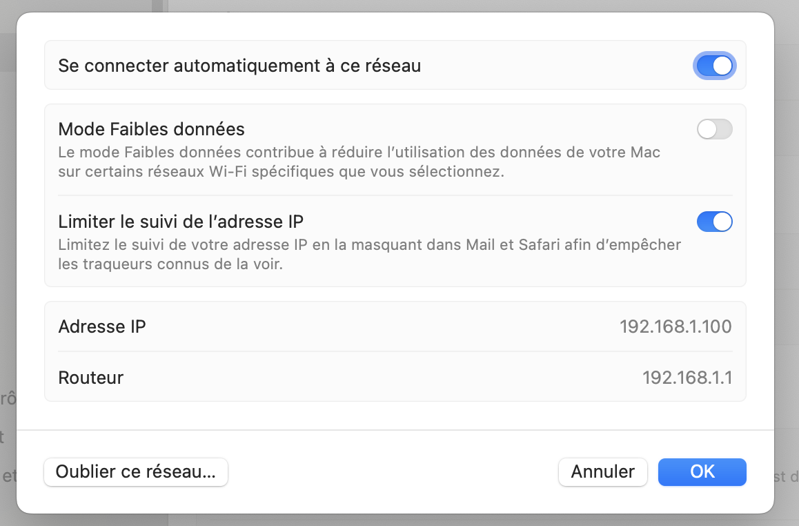

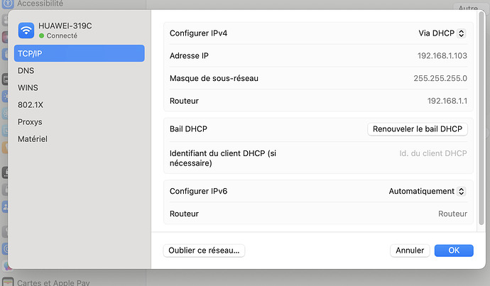

Il est branché comment ton routeur LTE ? il est bien en RJ45 sur ton réseau principal et il n’est pas en conflit avec ton routeur principal au niveau de son adresse IP ?
Je suppose que tu l’as éteins et redémarré dès que tu as eu l’incident ?

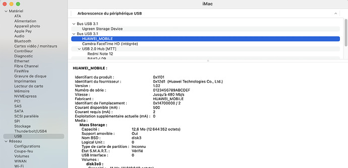

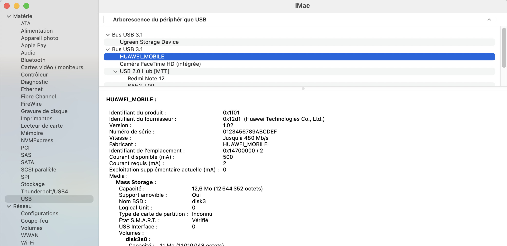

Il est branché directement en USB sur mon ordinateur. Il est bien visible dans mon ordinateur.
Je ne connais pas trop ce type de routeur, mais si connecté en usb sur ton pc, je ne vois pas comment HA pouvait le voir avant via son IP :thinking: , sauf peut-être à ce que le port usb utilisé par ce dernier soit exposé via ton hyperviseur de VM à HA et que l’intégration prenne en charge cette connexion via USB.

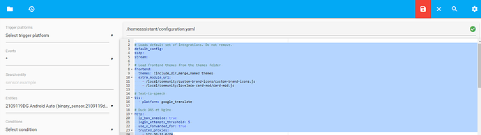

Par File Editor par exemple. Tu ouvres ton fichier configuration.yaml, tu ajoutes ssdp: et tu enregistres.
Mais de toute façon, si HA ne le voit pas…
tu met juste ssdp: ?
