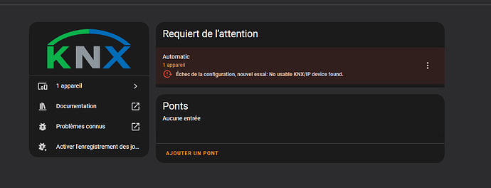

Problème la passerelle MDT IP KNX ne fonctionne plus pour faire le lien dans l’intégration KNX.

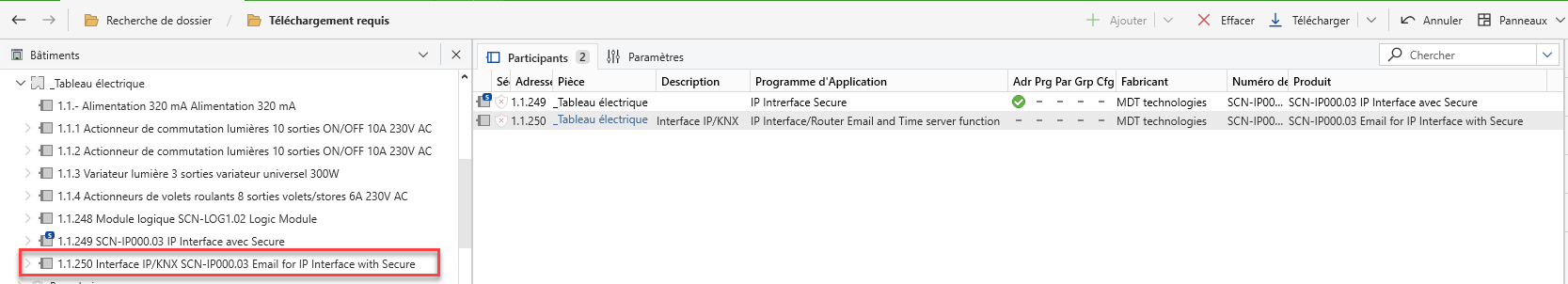

Quelqu’un pourrait il m’aider car je ne vois pas d’où vient le problème. Je pense que cela vient du paramétrage sous ETS de la passerelle mais je ne vois pas où cela coince. Si quelqu’un connait cette passerelle et peut m’aider, je suis preneur.
Dans ETS :

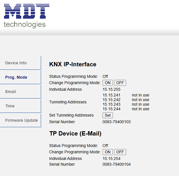

Sur la page web de la passerelle :
Dans HA :

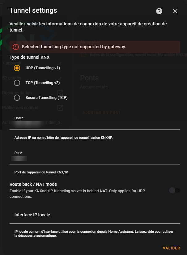

Je ne suis pas un spécialiste de cette passerelle mais il semblerait qu’elle soit en mode KNX Secure sur l’IP ! As-tu configuré la clé côté HA dans l’intégration KNX ?

Alors justement avant je passais en automatique et j’étais en UDP. Maintenant quand je veux le faire manuellement en UDP, cela me dit dans l’intégration KNX que ce n’est pas supporté. Je pense que cela vient du Secure mais je ne sais pas comment faire…

A priori il te faut exporter les credentials comme expligué sur la page de l’intégration: KNX - Home Assistant
mais peut-être regarder si tu peux pas désactiver le secure sur la partie IP de la passerelle pour moins te prendre le choux non ?
Je viens d’essayer de mettre à jour le firmware depuis l’interface web ça m’a fait comme un reset au niveau des adresses individuelles qui sont repassées en 15.15.255 et cela fonctionne quand je me mets en « Automatic »
