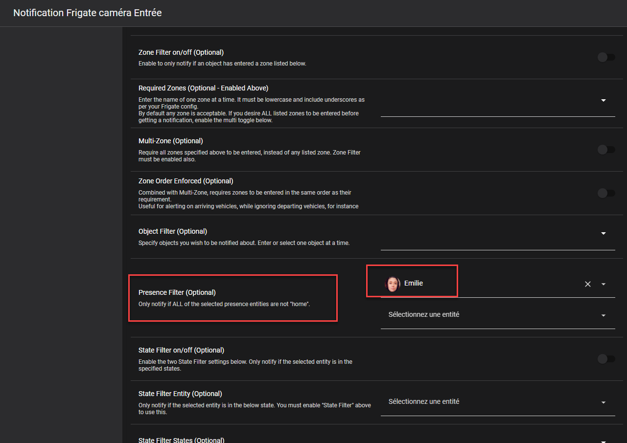

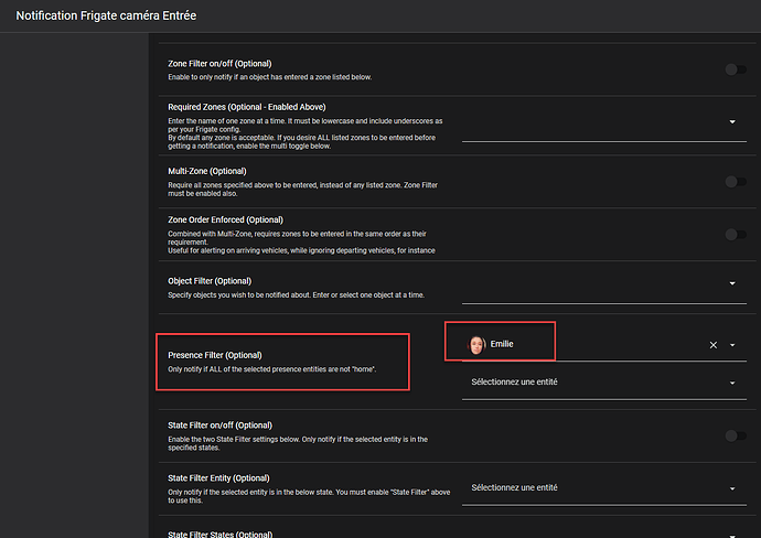

Depuis que j'ai utilisé les filtres dans l'automatisation de mes notifications Frigate, je ne reçois plus rien.
J'ai utilisé le Blueprint Frigate Notifications (0.14.0.2w).
Le problème c'est que je ne suis pas certain que cela prenne en compte mes zones customisées ("Travail" donc en dehors d'absent, présent etc).

Pouvez vous m'aider sur ce sujet ?
