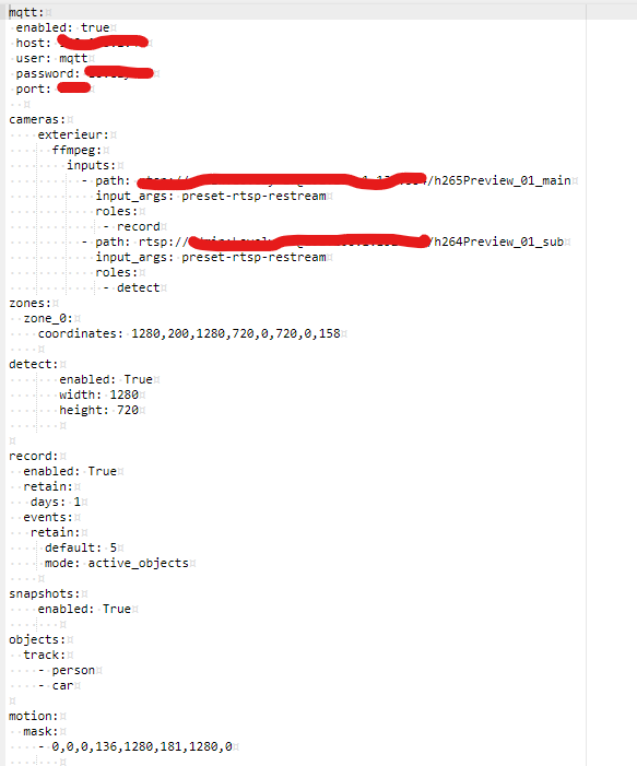

quand je veux crée une zones dans frigate , il me sors une erreur par contre le mask marche ?
voici mon yaml
merci
Hello @nono27
Rajoute 2 espaces (ou une tabulation) devant coordinates pour indiquer que c’est un attribut de zone_0 et non pas de zones.

pareil , meme probleme
Est-ce bien sous une caméra? on ne voit pas l’indendation au départ:
camera:
  zones:
    entire_yard:
      coordinates: ...
Toujours la même source
Désolé ça semble basique mais sans avoir ton fichier de config complet il faut s’assurer que les erreurs de base ne sont pas présentes :slight_smile:
Ce que j’aime aussi faire quand j’ai des problèmes c’est un minimum config qui fonctionne et ajouter la partie qui prose problème. Genre une caméra, puis ajouter les zones.

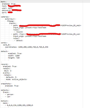

je l’ai fait au fur et a mesure et c’est tjrs la zones qui me fait des erreurs
voici les 2 configs que j’ai tester
Copier/coller et mettre dans un bloc de code c’est plus simple, je pourrais juste te recopier ta config.
Je pense que ton problème c’est que tu définis les zone en général alors que c’est par caméra.
Rajoute 2 indentations depuis detect jusquà la fin de ton fichier.

j’ai pas tout compris je t’envoie ma config

Si je ne me suis pas trompé dans l’indentation ça devrait être ça:

un grand merci Cloom , ca marche tu es trop fort
