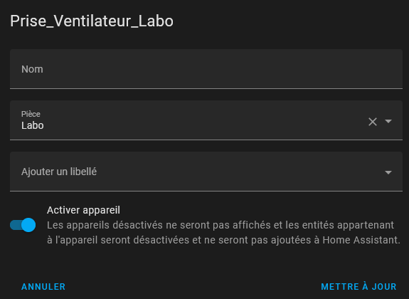

Tu vas sur ton appareil via paramètres ( roue crantée en bas à gauche ) > Appareils et services > Appareil, tu cherches ta prise dans la liste, tu clique dessus, crayon en haut à droite et tu édites la pièce

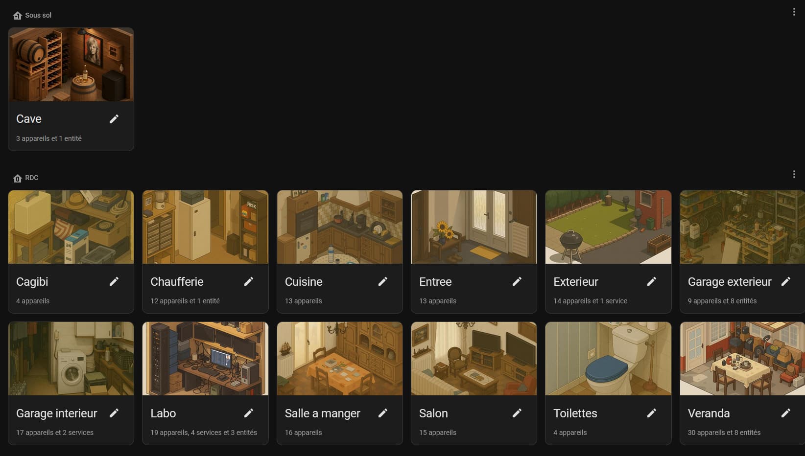

Tu peux aussi le faire depuis Pièces libellé zone
tu vas dans la pièce sur le matériel et tu édites de la même manière
cdt

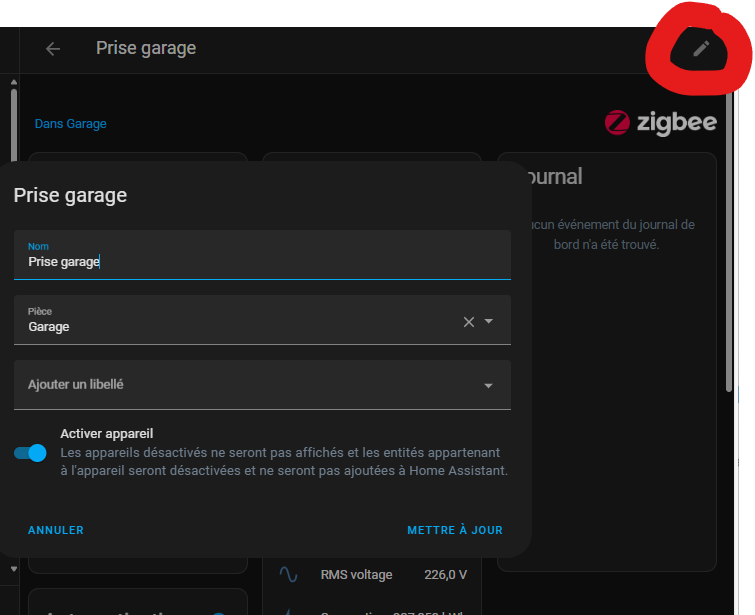

Sur chaque appareil, tu peux changer la pièce associée en clicquant sur le crayon en haut à droite de la page de l’appareil:

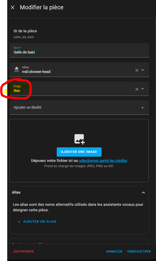

Ensuite, chaque pièce est elle-même associée à un étage. Tu peux le modifier en allant dans Paramètres, Pièces, libéllés et zones, puis en clicquant là aussi sur le crayon sur chaque pièce.
Pour l’étage tu l’as dans le paramètre de ta pièce :

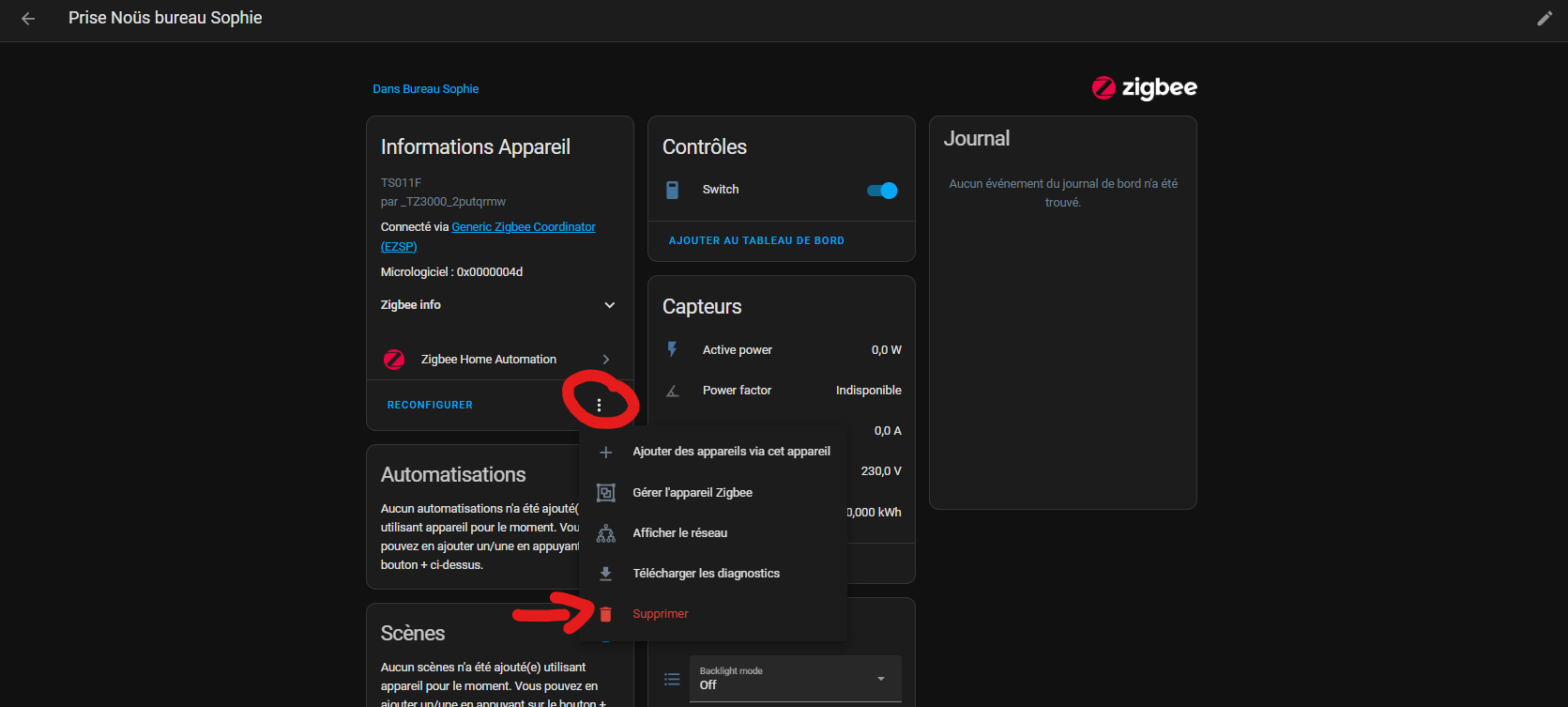

Par contre comment fait-on pour supprimer un appareil ? Car maintenant je sais comment les modifier mais pas comment les supprimer :grin:
Ça dépend de l’intégration que la contient.

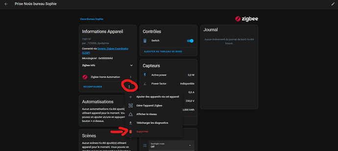

S’il s’agit d’une prise Zigbee et que tu utilises ZHA, tu peux la supprimer en allant sur la page de l’appareil dans ZHA, puis en clicquant sur les trois points en face de « Reconfigurer », puis « Supprimer »
Je ne sais pas ce qu’est ZHA, mais je suis en Matter
Et quand je choisi mon appareil à supprimer je n’ai pas l’option pour le supprimer mais j’ai bien la même fenêtre que vous
