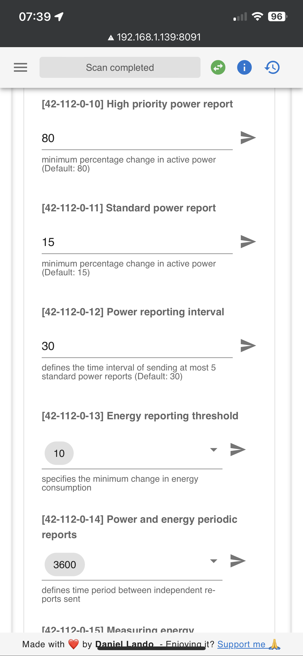

Je suis sur zwavejs UI et dans les paramètres il y deux versions de prises (version v1 et version v2)
Pouvez vous partager vos paramètres de configuration de prises concernant l’envoies d’information vers le brocker et donc HA que je puisse voir le soucis chez moi car j’ai tout par défaut

Tu peux jouer sur les valeurs telles que l’intervalle de rapport ou bien sur Standard power report afin de diminuer le nombre de mises a jours. Cela rendra tes graphiques moins fins cela dit.
On ne doit pas avoir la même version de firmware car je n’ai pas les mêmes registres mais j’ai aussi laissé touts les réglages au standard.
