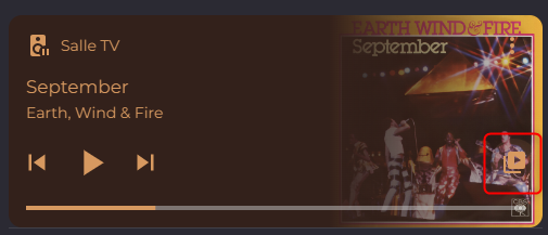

Je n’arrive a trouver le moyen d’afficher le pop-up natif de HA lorsque l’on clique sur « Parcourir les medias » d’une carte de type « media-control ».

Pour le moment, le pop-up, affiche la carte media-control (1er screenshot), mais je ne pas cliquer sur « Parcourir les media » une fois le pop-up affiché (problème connu de browser_mod il me semble).
J’ai essayé avec une carte i-frame aussi, ça ne convient pas, fonctionne sur un web browser mais problème à l’affichage sur smartphone.
Donc l’idée est de cliquer sur l’icone Spotify et d’afficher le pop-up (natif HA) ci-dessous directement.
J’ai fouillé sur cette communauté et celle en anglais également, je n’ai trouver de concret.
Si quelqu’un a une idée, je suis preneur.

Bonjour Sébastien,
Dans ton popup Media Control, tu as les 3 points verticaux en haut à droite. En cliquant dessus, le more-info de HA s’ouvre et là le browse media fonctionne.

Bonjour Abel,
Oui, j’avais vu cette option :wink:, merci.
Sinon, je suis entrain de voir pour une solution de contournement, l’idée est de créer un input-boolean (genre « input_boolean.spotify »), et d’afficher(ou non) une carte conditionnel qui contient la carte media_control.
Après c’est surtout pour ma culture personnel :sweat_smile:
Du coup, j’ai mis en place un input_boolean, et j’affiche une carte conditionnel quand c’est « On ».
Ca fait le job.
